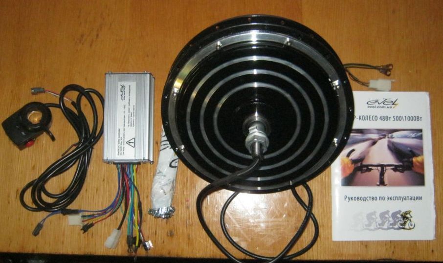

Сегодня ситуация в корне изменилась, и сейчас во многих специализированных фирмах и интернет-магазинах можно купить электромоторы и мотор-колеса, разработанные специально для применения на велотехнике. Я остановил свой выбор на прямоприводном мотор-колесе, предназначенном для установки назад, напряжение 48 Вольт, мощность 500 Вт.

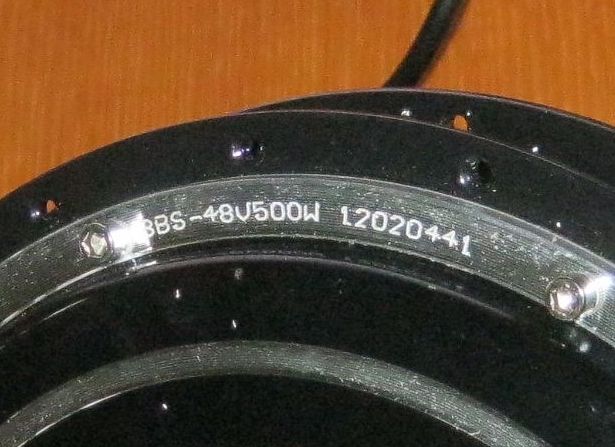

Комментарий к файлу: Электрокомплект
Комментарий к файлу: Параметры мотор-колеса

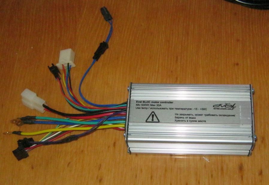

Кроме самого мотор-колеса, в комплект также входят:
Комментарий к файлу: Контроллер

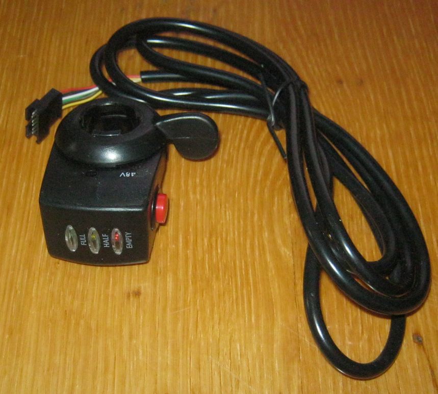

Акселератор типа “рычажок под большой палец”. Можно было взять акселератор мотоциклетного типа, но я выбрал “рычажок” из-за специфики езды на лигераде (иногда нужно “подтягиваться” на руле, чтобы привстать с сидения)
Комментарий к файлу: Акселератор

Комментарий к файлу: Руководство по эксплуатации
Кстати, на руководстве есть адрес интернет-магазина, в котором я приобрел это мотор-колесо.

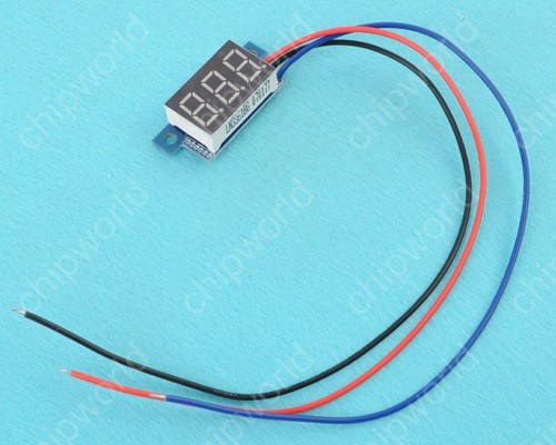

— Также мне не нравится индикация степени зарядки батареи тремя светодиодами. Уж лучше я сразу поставлю вольтметр и амперметр, как на “больших” электромобилях. Тем более сейчас купить такие готовые цифровые измерительные приборы – совсем не проблема, и стоят они недорого. Я планирую использовать вот такие:
Комментарий к файлу: Цифровой встраиваемый вольтметр

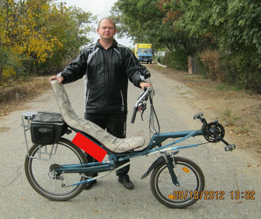

Можно чертежик, куда ты собираешься прикрепить акб ?
 Заголовок сообщения: Re: Колумб-Электро
Номер сообщения:#6  Непрочитанное сообщениеДобавлено: Пн фев 25 2013 16:21
Сообщения: 314
Откуда: Крым
Благодарил (а): 158 раз.
Поблагодарили: 62 раз.
Чертежа пока что нет. Могу только показать схематически на фотографии:
Комментарий к файлу: Место установки аккумуляторов
Симметрично с двух сторон - по две батареи (если это будет свинец), или по три "котлеты" (если литий)
