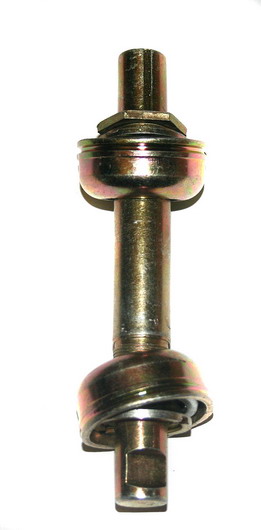

По теме.
То есть из соображений безопасности и долговечности педальные оси применять в качестве консольных осей не рекомендуется.
Ладно. Берем ось каретки под промподшипник - посадочный диаметр 16.0 мм - жесткость достаточна. Какую втулку с какими подшипниками можно использовать в таком варианте? Или иначе: какие веловтулки можно тут применить?
Чтобы не точить и не варить специальную втулку.
И какой длины ось использовать?
 Заголовок сообщения: Re: Консольные оси из педальных осей и втулки из велокомпонентов
Номер сообщения:#49  СообщениеДобавлено: Пт фев 01 2013 00:05
Прочности консольно закрепленной полой 20-мм оси хватает "за глаза". Алюминиевой. Втулки - стандартные на 20 мм, точить не нужно.
За это сообщение автора hof поблагодарил: Евгений (Сб фев 02 2013 22:45)
Номер сообщения:#50  СообщениеДобавлено: Пт фев 01 2013 13:14
Евгений писал(а):
По теме.
А эти вопросы уже решены в других темах. Ось бери покороче, чтобы свободный конец отпилить, но чтобы немного резьбы осталось. Алю втулки задние бывают с перегородочкой внутри-подтачивай. Под размер 30,0 развертку надо для посадки подшипников. Правда у каретки между подшипниками 55 мм. расстояние, а придется для втулки их раздвинуть-дистанционную втулку городить.
Номер сообщения:#51  СообщениеДобавлено: Пт фев 01 2013 13:49
Еще вариант - есть каретки с резьбой на валу, а посадочные места под подшипники - чашки - вставляются в раму... Так вот эти чашки довольно плотно входят в совдеповскую односкоростную втулку... можно так попробовать... каретка+втулка
Плотно--это 1мм зазор?

Я делал консольную втулку из односкоростной задней втулки от Стелса, подшипников от неё же, резьбовой кареточной оси и конусов от нее.
