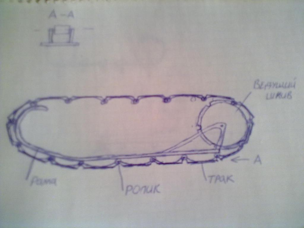

привет..........вот мысль про улучшение управляемости - карандашный набросок...
Снегирь плохо поворачивает не из за рулевого управления, а из за гусеницы.

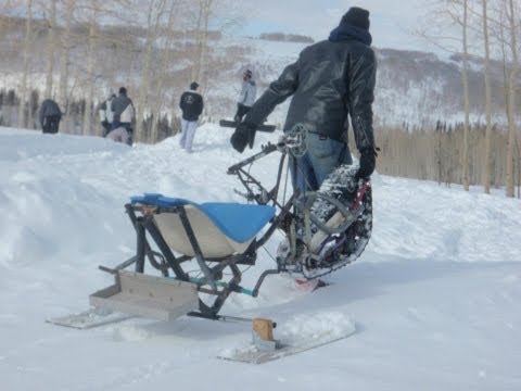

вот известный велосипед
http://forum.velomania.ru/attachment.ph ... 1350714936
а вот самоделка - тормоза там лишние
http://www.pnevmohod.ru/forum/index.php ... 9031;image

тормоза там лишние
тем не менее они там есть...
 Заголовок сообщения: Re: Снегирь-2
Номер сообщения:#170  Непрочитанное сообщениеДобавлено: Чт янв 10 2013 13:19
Сообщения: 14157
Я не нашёл, во всяком случае.
Зато рулевая колонка на двух болтах - просто и сердито, как на детском велосипеде :)

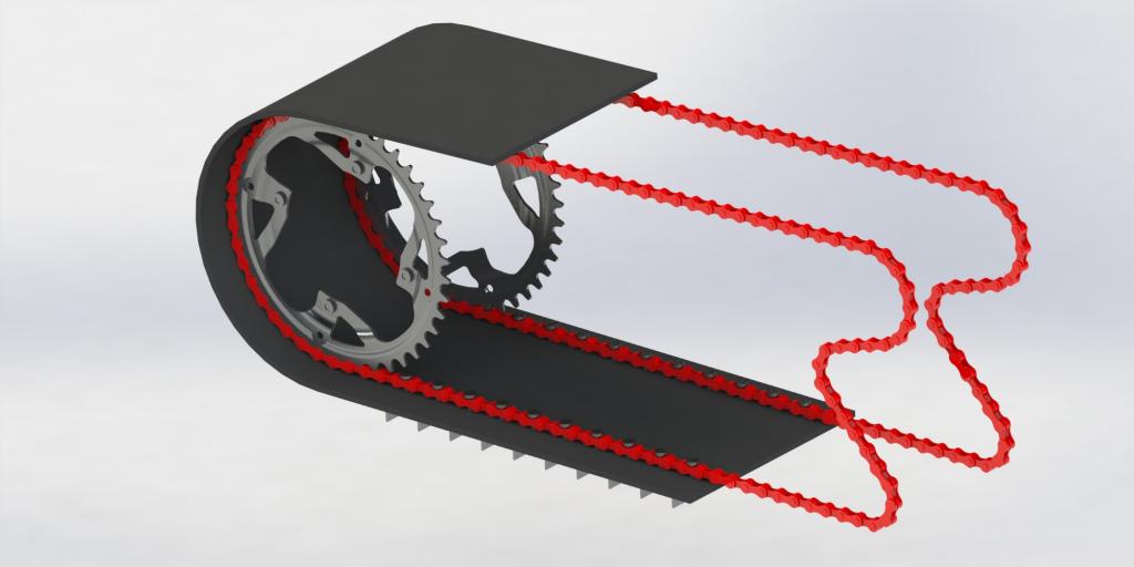

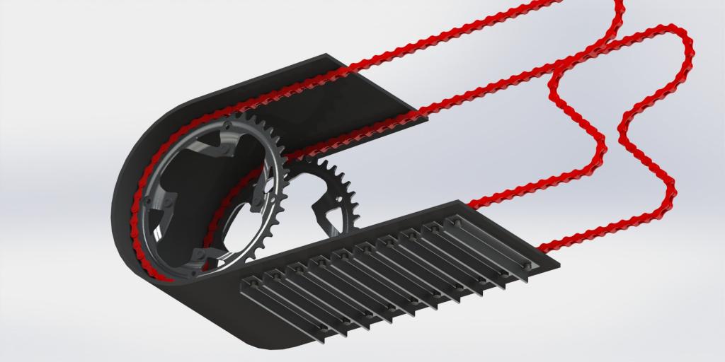

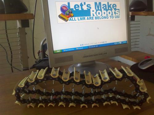

Если тянуть не за гусиницу а за цепь на ней то сама лента не будет испытовть нагрузок на растяжение и не порвется.
