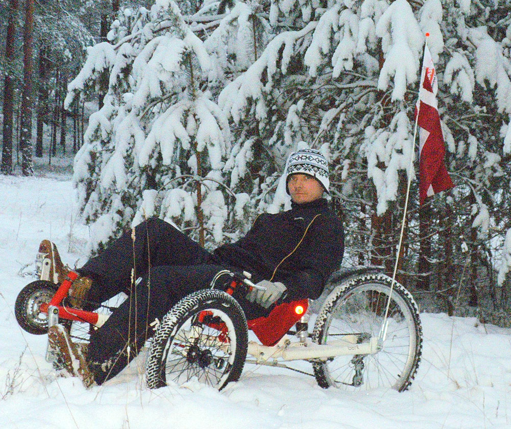

Трайк идет по снегу до тех пор, пока не начнет проскальзывать заднее колесо.
По пушистому снегу - без проблем по 10 - 20 см, по мокрому - и 5 см не едит.
Сильно помог бы полный привод и, естественно, очень широкие колеса с большими зацепами.
Увеличить ширину покрышек, передних можно просто надев на колеса широкие кольца, для снего это вплне приемлимо, хуже с задним - придется делать спец колесо и расширять место его крепления.
Ну и с полным приводом и колесами шириной по 200 мм должен ехать как танк по любому снегу.
