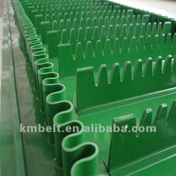

Ленты есть толщиной по 3-4 мм, причем на них клеют как поперечные пластины так и боковые бортики.
Причем клей такой что порвется рядом но не по месту склейки.
http://www.savatech.ru/index.php?option ... Itemid=285

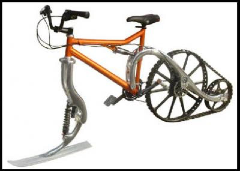

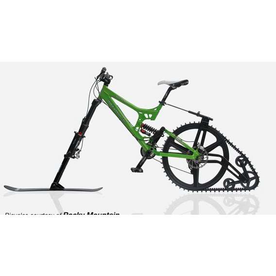

Тут открытие интересное произошло: хотел получше рассмотреть
гусиницу к-трака и увидел... Новую модель!!! :o
Вот смотрите, - старый к-трак, который, как всем уже известно не едет:
И вот, собственно, новый!
Похоже, последний значительно переработан.
- теперь он уже являеься цельным велосипедом, а не его приставкой.
- вместо трёх роликов сзади , которые видимо и создавали большое сопротивление,
применён один большой! :!:
- новая конструкция бандажей колеса и ролика с перфорацией: видимо, для
самоочистки, что тоже должно снизить сопротивление!
В общем интересно всё это, и я даже на него, в какой-то степени, запал
(и даже купить хочется :oops: )...
Вот, в "Империи Спорта" продают за 45 кР.
http://www.imperia-sporta.ru/index.php?productID=1244
Очень даже дёшево, но при условии, что прослужит он долго...

Vitaly писал(а):
Не иначе, как наши вездесущие китаёзные товарищи подсуетились здесь сотворить этот аппаратик :)
Ну вот: пришёл Виталий и обломал всю радость :( ...
Кстати, тут идейка возникла, как можно снизить сопротивление от снега, забивающегося
между колесом и гусиницей! :idea:
Использовать колёса в виде... Белечьего колеса! :o :idea: Но вместо жёрдочек применить
острые пластинки! Ротор инерционного вентилятора видели, представляете? :wink:
И именно наискось, как у него: чтобы пластинки были параллельны друг другу и снег
выпадал из колеса прямоугольными брикетами, а не забивался в нём... Особенно хорошо
такие пластинки будут резать наст!
То есть, что получается: эффективная езда по снегу на гусинечном велоприводе, -
это вполне постижимо! :twisted: Если применить колёса и ролики данной конструкции...
А для полного счастья хорошо смазать поверхности этих пластин, чтобы снег легче
выскакивал! :)

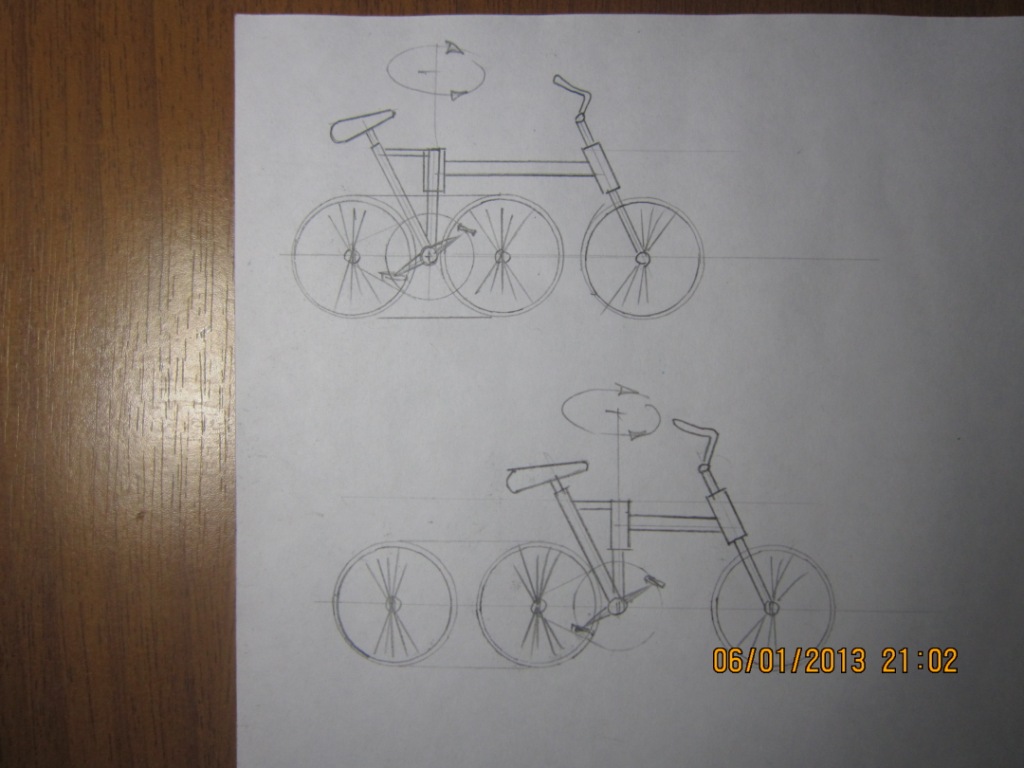

привет..........вот мысль про улучшение управляемости - карандашный набросок...
Комментарий к файлу: мысли на бумаге

Так тут же переднее колесо будет поворачиваться на по оси, а по довольно широкой дуге - как это будет выглядеть? А если поставить лыжу, как у Кузимича, так она при поворотах будет боковой поверхностью врезаться в снег и тормозить...

можно сделать гуску как в самодельных снегоходах- с большой покрышки срезается боковой корд.....получаем целую ( без склеек ) ленту.........дальше так же разжимаем двумя колесами..........это работает на бензиновом приводе- педальный тем более гуску не порвет.......
Добавлено через 3 минуты 28 секунд:
просто рисунок летний.........щас нужна лыжа. поворот осуществляется рулет- как положено.......а вот задняя каретка должна подруливать- тогда и получается нормальная дуга.....
