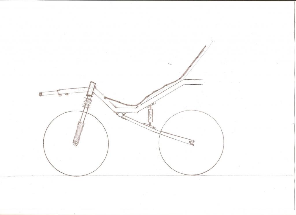

Собственно задался целью своять лигерад.
Высокий от пола до попы 600-700 мм. Колеса на 26" хочу именно 26 с вилкой проблем меньше и одинаковый размер колес это некоторая унификация. Осваивать программы по черчению лень пока так руками накидал.
Критикуйте давайте советы.
Задняя подвеска маятниковая предполагается на пром. подшипниках подсмотрено у А.Ганшина на 6200(6201)
Материал Сталь или труба или профиль. Если кто по материалу подскажет то буду признателен.

Материал рамы - стальная круглая труба от 48х1 до 51х1,2 мм. Заднюю вилку стоит сделать или треугольником, или из высокого профиля, чтобы маятник был жестким на кручение. Смотрите, чтобы силовая часть цепи не задевала корону вилки - у вас на эскизе цепи нет, а зря...

Узел подвески располагайте ближе к центру тяжести, тогда намного меньше будет подбрасывать на кочках

Отличная статья Жаль чертежей нет более точных. Автор пишет что если под попой 600 мм то ему с 173 см уже высоко. Я 176 см т.е. мне 600 мм это будет значит предел... Вилку в перед хочу на 80 мм. не наду точных размеров вилок что бы составить чертеж. Рассчитать высоту и т.п. Треугольным задний маятник делать не хочется, буду думать еще..

Тогда для заднего маятника нужны трубы типа 35х1,5 или 40х1, смотря, что найдете.

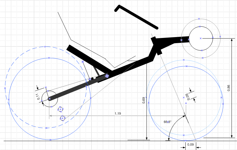

По подвеске тоже думаю. Я хочу укоротить базу и хочу центр тяжести вперед (как можно ближе) сместить.
По моему мнению это даст большую возможность загрузить задний багажник всяким барахлом :) . Рычаг подвески спец думаю сделать именно таким длинным тем самым мне кажется конструкция будет более жесткой как выразится сбалансированной при движении.

Чем длинней задний маятник, тем он более нежесткий и тем больше влияет на управляемость.
Не одобряю мысль загрузить переднее колесо, но - дело ваше.

длинный маятник можно усилить несколькими поперечинами. Короткий не получается вписать, придется апендикс наваривать Колумб получится :D
Да согласен придется укорачивать маятник вы правы. Значит аппендикс должен быть как у пантеры :)

Про рост есть два важных (и связанных между собой) параметра: inseam и x-seam. Первый - это длина ноги от пятки до промежности, второй - это расстояние от пятки до стены, если сесть на пол, прижав попу к стене как можно плотнее. Собственно, длина ног и определяет допустимую высоту сиденья.
Опять же, я вот вполне комфортно сажусь на стол - а стандартный стол имеет высоту 73 см, если я не ошибаюсь. Если низ сиденья делать коротким, чтобы не врезался в бёдра при опускании ног, то допустимая высота будет больше.
Идеальный вариант - подобрать сиденье, сделать простейший стенд, на котором можно регулировать положение сиденья по наклону и высоте, и подобрать себе оптимум, а уже в него вписывать всё остальное.

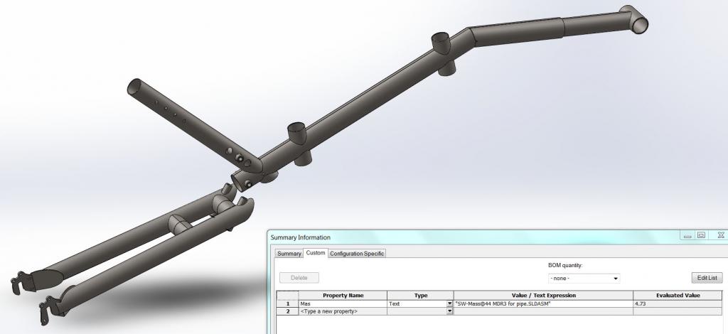

Могу предложить комплетк "свари сам"
В комплетк входит все что необходимо приварить.
Материал - железо.
Геометрия - копия АЗУБа
Детали изготовлены высокоточным оборудованием, посему стапель и шаблоны не требуются.
Честно говоря мне не надо, но предложение очень интересное, непонятно, почему никто не интересуется...
Я бы пару лет назад точно бы ухватился...
Сколько весит в сваренном виде ? Что за "железо" ?

Похоже люди делятся на тех кому нравится делать и тех кому нравится кататься, мне скорее нравится делать, потому как если посчитать сколько уже вложено - я мог бы уже купить как у тебя. :lol:
Если верить программе вес предложенного КИТа 4.73 + сварные швы
Железо - как железо, S235, варится любой подручной сваркой.
