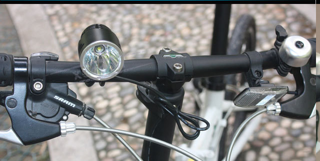

Велофары на нескольких светодиодах - прошлое поколение, теперь вот такие мощные велофонари мы уже несколоько лет как используем :wink:
Световой поток может быть до 1200 лм и больше, в зависимости от применяемого драйвера
могут быть несколько режимов яркости и мигающий,
светит так, что на загородной дороге автомашины свой дальний свет сразу переключают на ближний - ВЕЩЬ !:)
