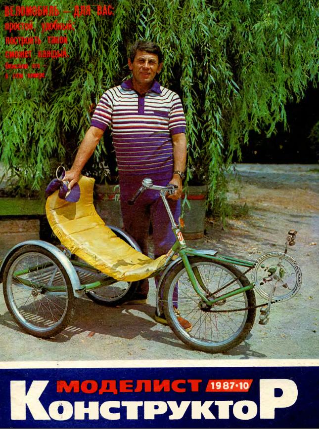

Ребятишки, а давайте при помощи машины времени перенесемся в Прошлое.
На четверть века назад, аж в 1987 год.
В те времена мне очеь нужна была тележка для перевозки сварочного трансформатора и водородного газогенератора.
Увидев в журнале "Велотрон" инжинера Мазурчака, я понял это то что надо.
Только решил построить более объемный задний ящик.
Комментарий к файлу: соединение педалиной каретки с вилкой только в одном месте (внизу рулевой колонки) Меня заставило задуматься об открытом треугольнике
Комментарий к файлу: Самую первую вилку СВОЕГО переднего привода я сделал точно также как показано на этом фото. С разницей, я сделал на 20 дюмах колесах.
Соеденительную трубу от педальной керетки довел до верха рулевой колонки. Как показано на этом ФОТО.
П.С. Прастите позаимствовал фото из форума. Надеюсь автор будет не в обиде.
