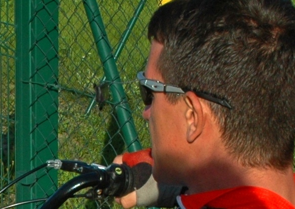

Номер сообщения:#9  СообщениеДобавлено: Вт ноя 27 2012 14:52
Я езжу с таким
Ничего сложного в изготовлении. Проволока и зеркало на липучке. И весит вообще ничего.

А в такое зеркало смотреть получается только одним глазом или обоими? Если одним, то это наверное не очень хорошо, нет стереопанорамы, ухудшен глазомер...
А зачем обоими :think: :think: :think: Чушь какая то. Как ты вообще себе это представляешь??????
В такое я вижу на 360 градусов одним глазом.
Типичные пронозы человека пиздабола ..... Сначала попробуй, а потом пиши.
Бесят люди с такой логикой - Я считаю что это *отходы жизнедеятельности* только из-за того что я это не пробовал в деле. Я такой умный что и так знаю все ......................
