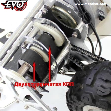

А вот какая двухскоростная коробка на мотосамокате:
http://motokat.com/catalog/samokati/mot ... 0rx2speed/

Крепление хочется решить чисто метизовски. Например использовать для крепления стандартные винты кольца, их даже и контрить не надо просто вкрутить и кольцо использовать как отверстие крепления.
Сейчас прилаживаем Хонду35. Подвеску нужно так отрегулировать, что бы она подходила и под двухтактную двушку и под Хонду.
Пока требование для такой подвески такие: 26'' и наличие однавременно и крепление на v-брейки и крепление на дисковые тормоза.
Если получется с колёсами 26'' разберёмся и с 28'' и думаю и хомуты можно применить. Единственно v-вибрейки думаю не применить по любому нужны только дисковые тормоза.
С этим приводом ещё одна любопытная вещь - это передаточные отношения.
Имеются стандартные ведущие шкивы Ф16 Ф19 Ф22 Ф25 Ф29 мм. и соответствующие передаточные: 32.5; .....18 :!:
Можно будет ехать со скоростью 8км.ч. по стене...
