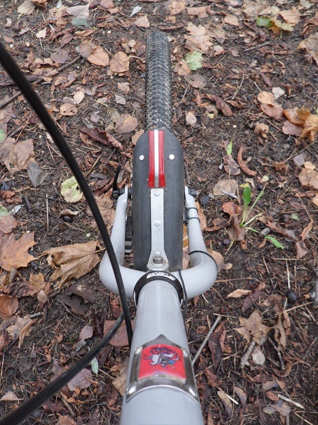

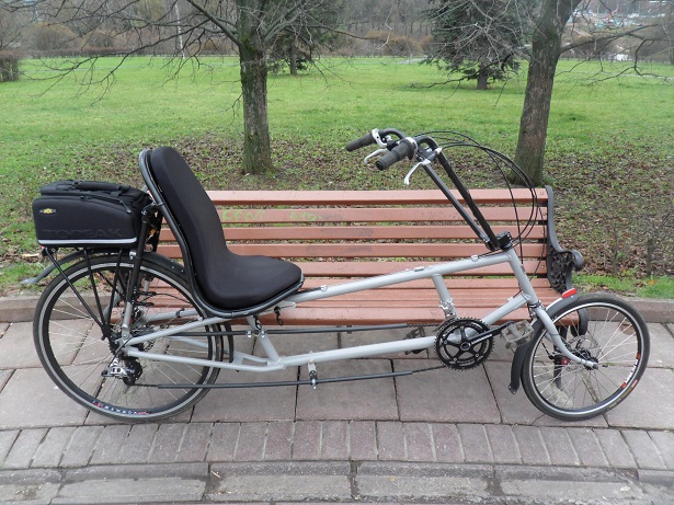

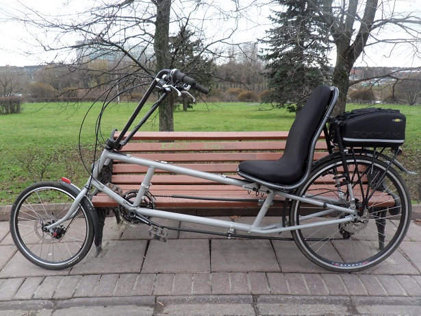

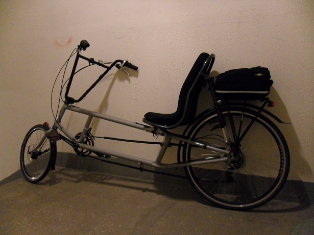

Жень, а как думаешь, если на Патриот(чисто теоретически) поставить заднее колесо тоже 20"(с соответствующей переделкой рамы), ходовые качества сильно ухудшаться?
 Заголовок сообщения: Re: Лигерад "Патриот-2" (Привет из Зеленограда!)
Номер сообщения:#51  Непрочитанное сообщениеДобавлено: Вт ноя 13 2012 02:55
Сообщения: 78
Поблагодарили: 21 раз.
[quote="кузьмич"]
Ты знаешь, Дим для детской версии можно сзади 20", ну а спереди 16-12".
Для пяти-шести летних ребятишек.
На взрослом варианте все же не стоит приводное колесо ставить меньше 26".
Мне так каатца. (Аркадий Райкин.)

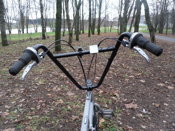

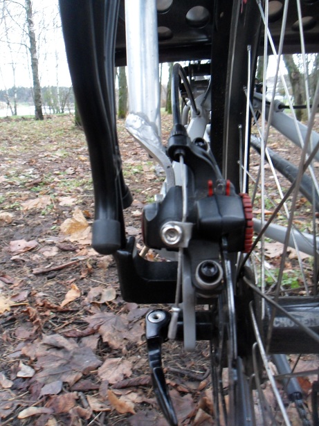

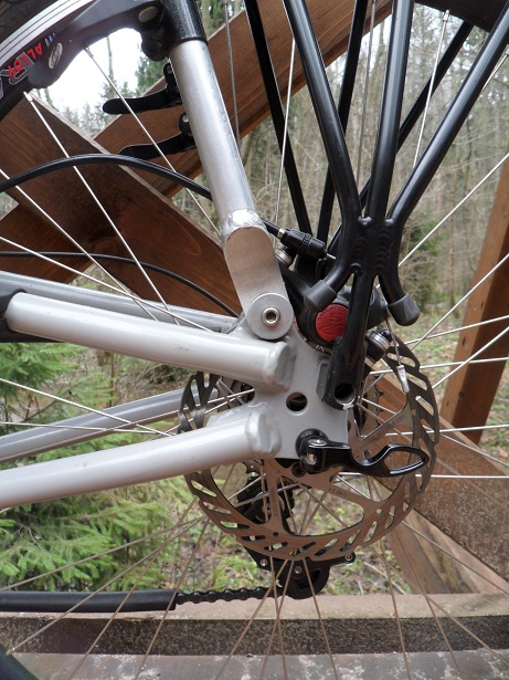

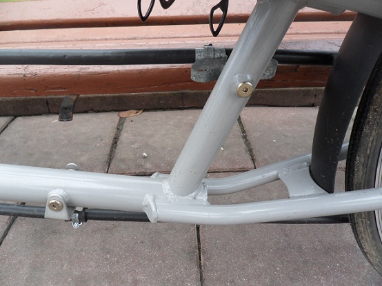

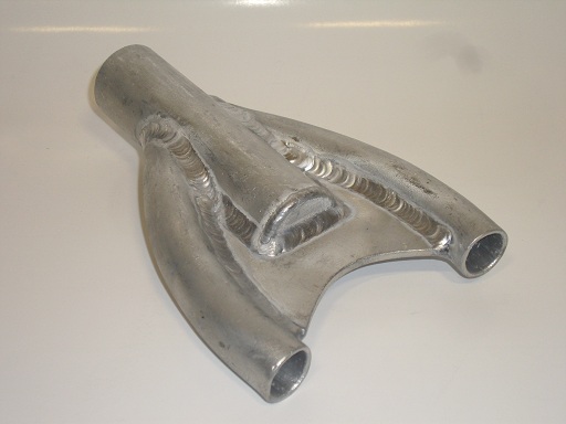

Линии рамы красивые, смело сделанные узлы, но вот толщина стенок труб 2мм разочаровала :( . Такая рама ядерную войну выдержит :)
Очень извиняюсь за невнимательность, не заметил, что рама алюминиевая.
Тимофеев Юрий.
Блог: http://www.bent.lv
Номер сообщения:#53  Непрочитанное сообщениеДобавлено: Вт ноя 13 2012 14:26
Сообщения: 78
[quote="_Zmur_"] толщина стенок труб 2мм разочаровала
Золотая середина толщины стенок алюминиевых труб для удлиненной фермы велосипеда -2мм.
Кручение, накатистость, вибрация, скорость, вес ездока, подпрыгивания ...
В общем сами понимаете :doh:
Хорошо, спасибо, приму к сведению и как отправную точку для расчетов.

Номер сообщения:#57  Непрочитанное сообщениеДобавлено: Ср ноя 14 2012 14:11
Я, как ни стараюсь, не могу понять смысл применения разных колес на твоей машине...

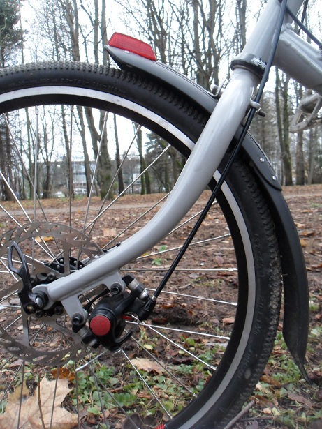

[quote="кузьмич"]
Приводное колесо, увеличенное для наката.
Рулевое колесо, уменьшенное для удобного руления, компактности и снижения веса.
Сечение резины на обоих колесах одинаковое.
