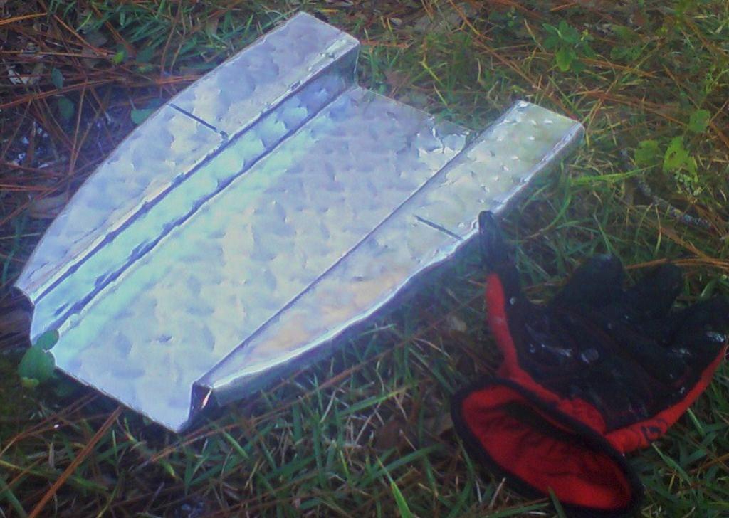

Что ЭТО ? маленький Конкурс :idea:
Господа, Товарищи, предлагаю вашему вниманию небольшой конкурс.
Ваша зада4ия ответить Чаво это я задумал зделать ?
Призов ,Баллов и остальных наград за участие видаватьсия (выписыватьсия) не будет. Просто задачка ВСЕМ Вам пошевелить мозгами.
Так что вперед, пишите чего ЭТО Вам видется, или Что ЭТО будет Сделано.
Подсказка ; К Этому будут привариваться другие детали из алюминия.
ЭТО несущая деталь конструкции.
ЭТО уже публиковалось на форуме. =(Т.Есть я не первый ЭТО делаю)
Я первый делаю ЭТО из алюминия.....
Жду Ваших ответов, у нас стало холадно сегодня утром +15, незнаю кататься или под воду лезть под вадой всегда тепло
Комментарий к файлу: Рядом с Этим я положил перчатку.
Пальцы перчатки указывают на направление движения

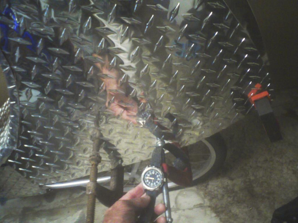

Комментарий к файлу: К Этому будут привариваться другие детали. Все будет из АЛЮМИНИЯ

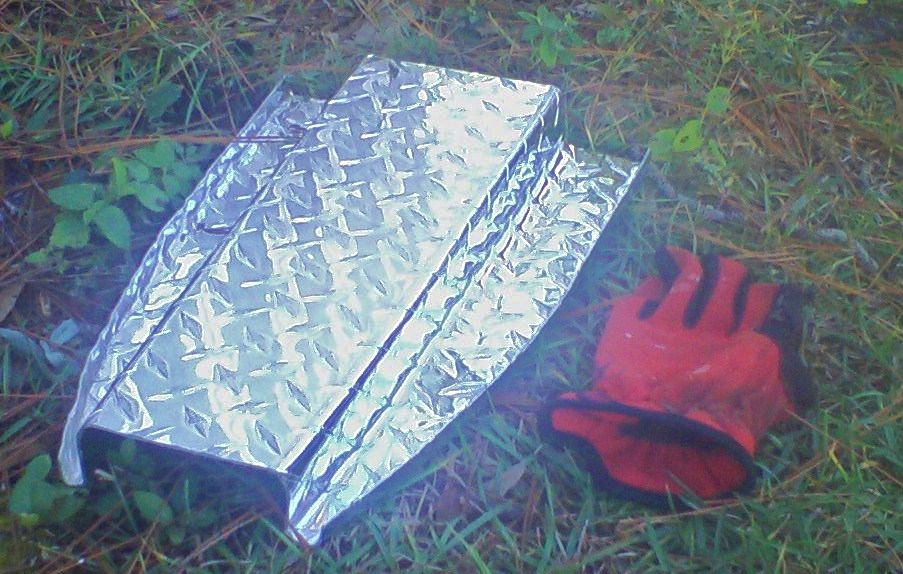

Комментарий к файлу: ЭТО лежит вниз головой, или вверх ногами.
Перчатка тоже перевернута.
Ох и последняя подсказка; Перчатка для сравнения размеров.
Точность размеров Этого произвольная.
НЕ Не , это не ведущая звездочка, поэтому (+) или (-) сантиметрик или инчик роли играть не будут

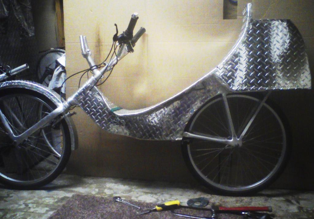

Комментарий к файлу: И последнее ФОТО, для общего вида, выкладываю на чем ЭТО будет установленно.

Номер сообщения:#2  Непрочитанное сообщениеДобавлено: Вс окт 28 2012 15:42
Сообщения: 13780
Ответ очевиден: алюминиевый грузовой тейлбокс! :) А что?! Здорово и весьма надёжно! 8)
Возможно, что по весу получится легче или также, как в случае с проволочным стальным каркасом и листовым пластиком, но не менее надёжно.
Ну а что всё-таки обидно, - что лигерад у Вас переднеприводный с подвижной кареткой :roll: ...
А так всё здорово. :)

Подпорка сидения?
За это сообщение автора Ильяка поблагодарил: Sofabike (Пн окт 29 2012 02:58)
 Заголовок сообщения: Re: Что ЭТО ? маленький Конкурс
Номер сообщения:#5  Непрочитанное сообщениеДобавлено: Вс окт 28 2012 23:22
Нижняя поперечина рамы. Вместе с этой деталью рама приобретет коробчатое сечение, что обеспечит недостающую жесткость нынешней раме. И устранит виляние боковин при поворотах. Также внутрь рамы можно будет уместить аккумуляторы и ящик с инструментами.
Конструкции из алюминия с незамкнутым несущим контуром известны своей подверженностью к вибрациям. Данная деталь снизит уровень вибраций почти на порядок.
За это сообщение автора Евгений поблагодарил: Sofabike (Пн окт 29 2012 02:58)

:clap: :clap: :clap: ="Modulator"Ответ очевиден: алюминиевый грузовой тейлбокс! :)
Модулятор, а Вы это Чаво, мысли на расстоянии читаете ???
Как в СССР'е говорили без :naughty: разминки и прямо в десятку попал.
Остальные ответы тоже близки к номинации. :dance:
Все ребятишки тема закрыта СПАСИБА Всем за внимаие. :obscene-drinkingbuddies:
ВОПРОС К Модулятору; А что вас навело на такой ответ ? Фото или текстовое описание ?

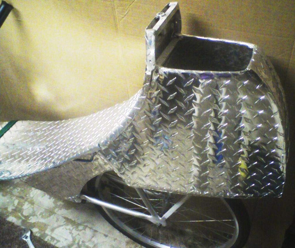

Комментарий к файлу: 31 Октября 2012 заварил основные швы, снял удерживающие доски.
Прокатился по двору. Бокс гудит как бы с мотором
Комментарий к файлу: С откинутым подголовником
Комментарий к файлу: Бокс перевернутый
