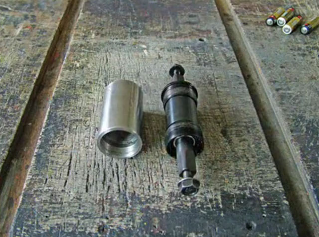

В каретке же не упорные подшипники, просто радиальные - как они будут воспринимать осевые нагрузки???
Из обычной рулевой колонки можно подобный вариант сделать - но там подшипники упорные...
 Заголовок сообщения: Re: Поворотные передние колёса трайка - на чём поворачиваются?
Номер сообщения:#63  Непрочитанное сообщениеДобавлено: Пт окт 26 2012 14:23
Радиальный воспринимает до 70% от неиспользованного запаса по радиальной нагрузке.
Я встречал пока в каретках подшипники 31х17 шириной 10 и 31х16 шириной 10, причем на последнем была маркировка "6002", по которой пробивается вот такой подшипник:
Подшипник 102
(Зарубежный аналог 6002)
Характеристики подшипника 102
Параметр Обозначение Значение Единицы
Внутренний диаметр подшипника d 15 мм
Наружный диаметр подшипника D 32 мм
Ширина подшипника В 9 мм
Радиус монтажной фаски подшипника r 0,5 мм
Статическая грузоподъемность C0 2500 Н
Динамическая грузоподъемность C 5590 Н
Масса подшипника m 0,030 кг
Направление воспринимаемых нагрузок - радиальное и осевое в обе стороны. Осевое - до 70% неиспользованной допустимой радиальной нагрузки. Могут работать под осевыми нагрузками при высокой частоте вращения.
http://www.podshypnik.info/index.php?zid=basic_sizes&typ=3189_t0&sketch=sk00
Как видите, размеры подшипника в каретке не соответствуют указанным здесь данным, но я предполагаю, что характеристики похожи.
Резюме: если вы используете "неправильные" (т.е. радиальные вместо "упорно-радиальных" или "радиально-упорных"), ставьте подшипники с запасом по осевой нагрузке. В данном случае вижу, что запаса достаточно, жаль только, что болты работают на срез, лучше бы их разгрузить используя для передачи нагрузки квадратные концы вала каретки, хотя бы упрощенно создать там подобие гнезда такого же как в шатуне, только менее глубокого.

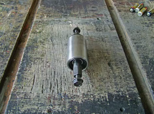

Самый подходящий по нагрузке шкворень для вм это от картинга. У меня есть такой---Там обычные закрытые подшипники с внутренним диаметром 8мм.
Делали так.
А шкворень сделан из болта с полным телом. Подходит от маслонасоса ваз 01--07.
А можно подробнее: что именно за деталь?

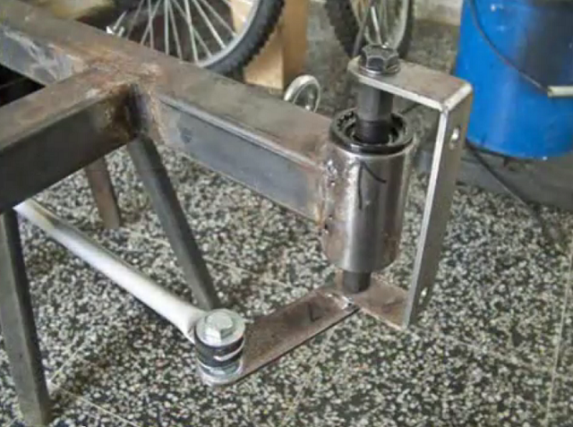

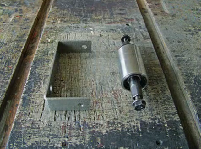

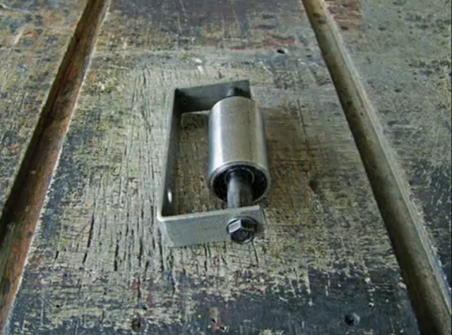

Развивая идею концепта веломобильного конструктора, решил реализовать схему Y-трайка, для чего, естественно, потребовались поворотные узлы, которые решил сделать из оси педальной каретки, но не такие, как Afrikanec, а под радиально-упорные подшипники.
Данные оси были выбраны потому, что ось колеса будет крепиться не к поворотной рамке из толстой стали, а непосредственно к нижнему концу оси поворота, а вернее, будет надеваться на её квадратный конец.
Узлы поворота передних колёс решено было сделать из осей педальной каретки под радиально-упорные подшипники с квадратными концами, но так, чтобы только верхний подшипник остался радиально-упорным. Для этого, один из концов был проточен твёрдосплавным резцом под радиальный подшипник.
Верхние чашки запрессовываются в трубу и прихватываются сваркой, а на нижнем конце трубы, для фиксации радиальных подшипников, делается хомутовый зажим.
Для того, чтобы на нижний конец поворотной оси надеть крепление оси колеса, можно воспользоваться педальным кривошипом, если таковой брать с донора, так как покупать новый несколько дороговато. А так, как донора под рукой не оказалось, решено было сделать эти детали из уголков со стенкой 4мм. Правда, для этого, пришлось сточить внутренний радиус на уголке.
Стенки уголков срезаны немного под углом, чтобы они равномерно сходились на квадратном конце оси, а потом, прямо на оси, сварены между собой.
Верхний конец оси, если он не будет использоваться для крепления рулевых рычагов, можно будет обрезать и закрыть пластмассовой крышкой.

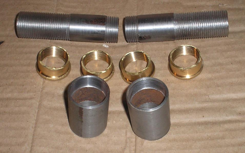

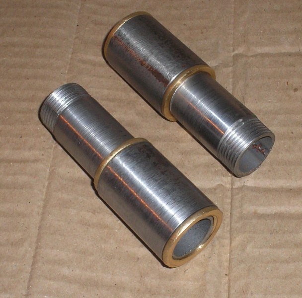

Новый вариант резьбовой втулки.
После некоторых раздумий над поворотным узлом передних колёс трайка, решил попробовать резьбовую втулку, но в новом исполнении, с использованием элементов водопровода.
Такой выбор был сделан в пользу бронзовых муфт, которые, распиленные пополам и обточенные снаружи, стали прекрасными вставками, обеспечивающими как вращение, так и вертикальный упор.
Что для неё понадобилось?
Два дюймовых сгона (отрезки трубы с длинной резьбой на одном из краёв), две бронзовые муфты для этих сгонов и два кусочка трубы дюйм с четвертью.
Муфты были разрезаны пополам и (накрутив на резьбу сгона) проточены снаружи до чистого цилиндра.

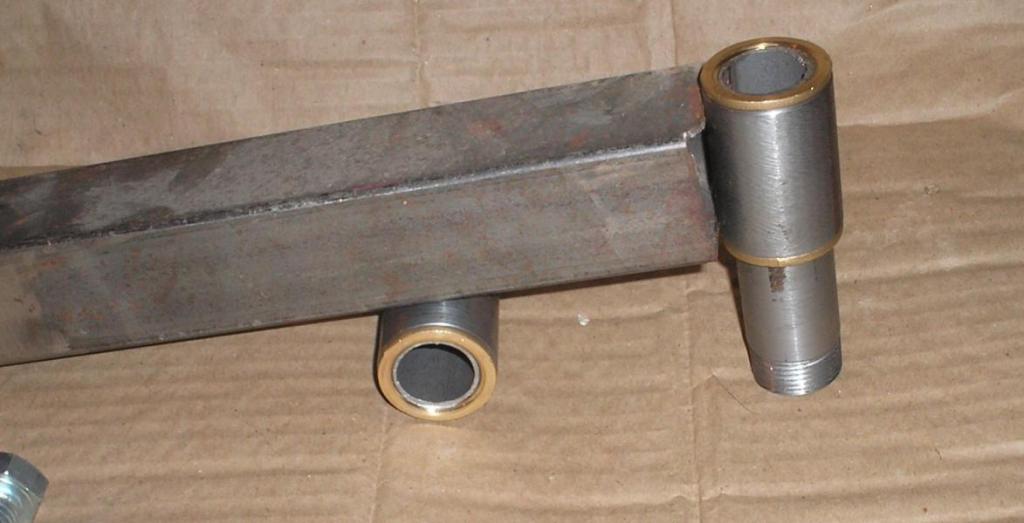

В концах кусков более толстой трубы были проточены посадочные под эти резьбовые втулки. Тугую посадку втулок обеспечивать не обязательно, та как они выпадать не будут из-за наличия внутренней резьбы.
Внутри узла (в щели между наружной и внутренней трубами) набилось достаточно много смазки, которая постепенно должна попадать в резьбу втулок.
К нижней части сгона приварена муфта для крепления оси колеса.
Не знаю, можно ли сделать этот узел проще и дешевле.
За это сообщение автора Сколот поблагодарили: 2 alex (Пт сен 13 2013 20:14), O-Witte (Пн сен 09 2013 19:40)

Номер сообщения:#78  Непрочитанное сообщениеДобавлено: Пн сен 09 2013 19:41
Зачет!!! Конструкция очень понравилась - простая, из-за большого диаметра довольно прочная, но в тоже время полая, значит - легкая!!!!
Длинну втулки из 1 1/4 сколько выбрали? А такая же конструкция из 1/2 и 3/4 трубы будет достаточной ли прочности?
Добавлено через 5 минут 16 секунд:
Сколот, а полностью фото этого аппарата можно? Когда будет публичное знакомство??? :D :violin:
Номер сообщения:#79  Непрочитанное сообщениеДобавлено: Пн сен 09 2013 20:43
Сообщения: 400
Поблагодарили: 43 раз.
А какой была длинна резьбы на сгоне, такая втулка и получилась. По фото можете оценить: труба, которая приваривается к ней 40х40. Хотя, если нарезать резьбу самому, то можно длину и и увеличить.
Возможно. Но надо учитывать, что в районе резьбы остаётся очень тонкая стенка, что может потребовать запресовать в эту трубу другую (тонкостенную), дабы предотвратить облом трубы в районе окончания резьбы.

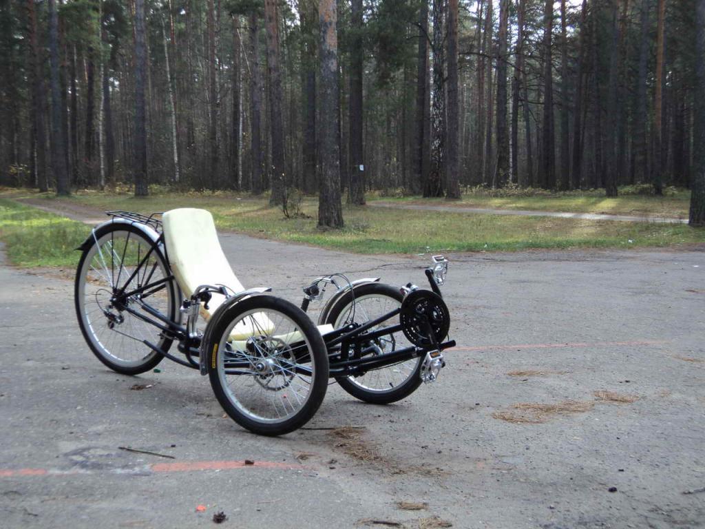

Уже. Электровелотрайк "Верблюжонок".

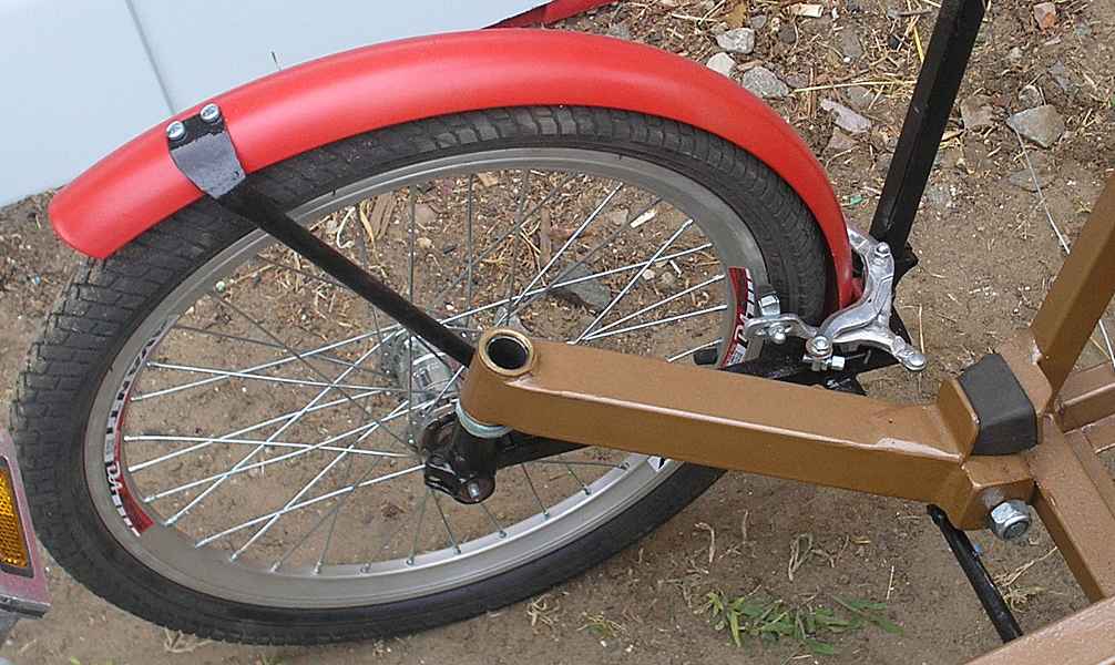

вот моя конструкция из "велокомпонентов"
Комментарий к файлу: шатун, приваренные конуса, отрезки оси заднего колеса 9,5 мм.
