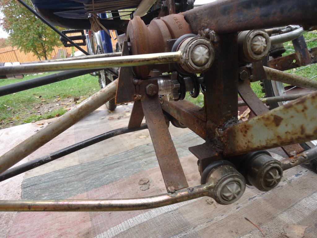

Идея веломобиля давно засела в голове, но всё как-то не складывалось. Курить тему начал ещё с сайта предшественника Velomobili.nm - как-то так он назывался, но со временем сайт заглох. Тогда я перебрался сюда, долго молчал,т.к предъявить было нечего. Наконец всё более-менее сложилось. Был куплен сварочник, болгарка, дрель с инструментом имелись, и главное появился донор. Кое какие железки валялись на огороде, кое-что было заготовлено заранее. По случаю достались поломанные металл. школьные стулья. И процесс потихоньку пошел. К сожалению фотки процесса в телефоне - пока не могу вытащить (добавлю чуть позже). Долго решал что делать, тадпол или дельту, результат налицо. Поскольку несколько лет работал в автосервисе на подвесках включая развал-схождение, то понимание её работы и толкнуло в эту сторону.
В качестве деталей рычагов использованы восстановленные стойки стабилизатора от BMV X5 о как. Донора резать не хотелось, поэтому пришлось поголоволомничать. (Кстати, за час неспешной работы донор может быть восстановлен в полном объеме). В процессе обкатки выяснилось, что задняя подвеска ОЧЕНЬ НУЖНА, особенно на грунтовке. Иначе от ударов по почкам и печени - то ещё удовольствие. Поповоду руления; в данном варианте рулит передний, но мысль добавить возможность перестановки руля по желанию свербит мозг, и вот почему. Поскольку трайк задумывался наклоняемым, а такая возможность есть(если убрать отбойники), то управлять им, по моему мнению, удобнее заднему ездоку, поскольку ЦТ у него выше и есть точка опоры(руль). У впереди сидящего такой точки нет, т.к. попытка опереться на рычаги поворота приводит к повороту в обратную сторону. Завязывать систему наклона на рулевую нет смысла. Т.к при попытке ехать вдоль по склону получится либо в гору, либо кувыркаться с горы. На "двугорбом" я пару раз попытался проехать в режиме наклоняемого, быстро понял, что надо сначала накачать мышцы рук до уровня хотя-бы КМС по штанге, и ещё быстрее соорудил отбойники.

Продольный наклон шкворня нулевой?
Продольный наклон присутствует. Обратите внимание на точки крепления верхних и нижних рычагов. Верхние рычаги смещены назад на 40мм.

А из чего сделаны передние ос? С виду тонюсенькие. А вес похоже где-то под 30, на глаз. Танк. Вечным будет. Дорога будет хорошо ощущаться, ибо плечо обката велико.

У него очень интересное крепление передних колес. Основную нагрузку воспринимает внутренний большой конус! Ось, наверное, 9,5 мм. Надежность покажет время.
Офигеть! Ни разу такого решения не видел.

Это я заметил. Просто я так пробовал, выкинул из втулки потроха и пытался там вставить трубочку в пол-дюйма толщиной и зажать её конусом противоположным. Этакая напряженная ос. Длину трубки так и не подобрал. Решил по иному. Вставил кареточный картридж в кетайскую втулку. Крепёж в квадрат от педали.

решение уже было на форуме, и оно даже выставлялось на конкурс

Такое решение применяться на жёлтых харьковских рикшах...
