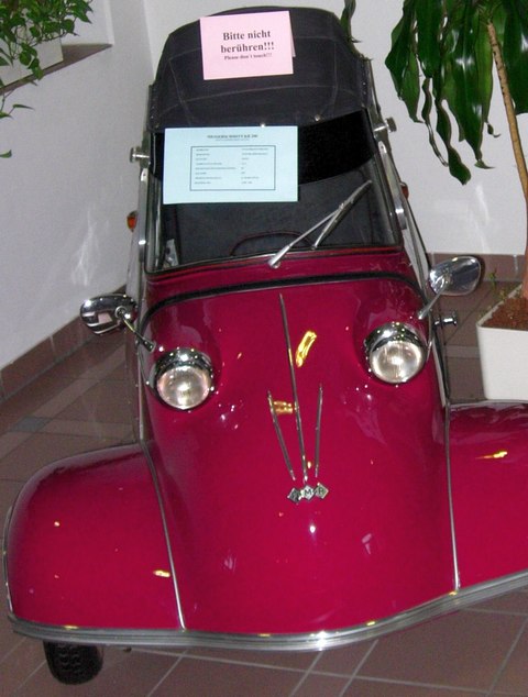

то есть вполне пристойный пример из прошлого - Messerschmitt
Вот этот долго стоял в одном уютном отеле:
