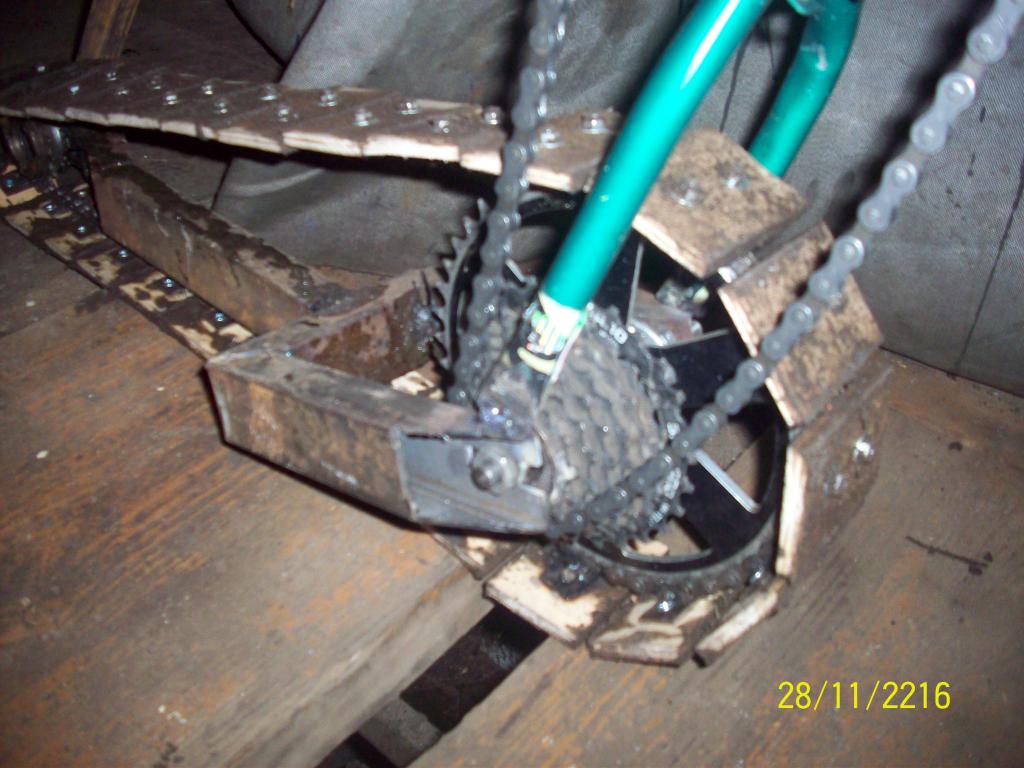

Начинаю новый проект. Мне не хватает мозгов, чтобы вообразить работу гусеничного движителя, поэтому я решил сделать, даже не ходовой, а просто макет(что самое прикольное - я на нем уже катался!!!). Как и полагается любому макету, все сварено на прихватках, из попавшихся под руку железок, поэтому на качество изготовления прошу не обращать внимания. На ходовом прототипе рама, скорее всего, будет другая. Этот макет создан для поиска оптимальной компоновки. По расчетам, удельное давление на снег должно быть 0,06 кг/см2. что почти в два раза меньше, чем у Снегиря-1. Сразу же стало ясно, что каретка получилась очень высоко. Ее нужно опустить миллиметров на 40...60. для понижения ЦТ.

совет- ставь еще такую же звезду и вторую ветку цепи тяни. дощечки-фанерки-хлам. нужны алю уголки с полками40на10 и клёпками их, клёпками)))) или алюм профильки, скажем порожки, с развитыми выступами наружу и.. подобрать ширину кратную шагу цепи :)

:o :shock: И как это?!
Каким образом пластины крепятся к звеньям цепи? Неуже ли точечной
сваркой? Если так, не повело ли их: как идёт по цепи звезда?
Как будет чувствовать себя цепь в столь агрессивных условиях эксплуатации
(вода, реагенты)? Или назначенный ресурс всего пара месяцев увлекательных
покатушек, а потом варить и делать заново :roll: ...
Что по части боковых нагрузок на всю эту систему, при крене на виражах,
да и вообще?
P.S.: что осебенно порадовало, так это возможность переключения передач и
адекватное расстояние между ступнями, сходное с велосипедным. :) А то, всё-таки,
педалировать враскоряку, как на Снегире-1, это, всё же, неэргономично и плохо для связок
суставов.
Это специальная цепь такая. Она с завода имеет крепления на звеньях.
Кузьмич же давал ссылки на них

Вот именно эта цепь обычная БМХерская с приваренными пластинками. Я планирую в будущем использовать покупную конвеерную цепь. Просто она продается от 5-ти метров и стоит 5000р. Если это поедет, то я и за 10000р куплю, Но на эксперименты жалко.

Снизу, между гусеницей и рамой планируется направляющая-склиз. Кстати, когда я на ЭТО сел, и нажал на педали, он довольно легко сдвинулся с места, и я даже проехал метров 50 вдоль стены.
По ощущениям, прочность более чем достаточная
Стоит попробовать...
Боюсь, что на твердом или при наезде на корни они будут гнуться и мяться, в этом отношении дощечки лучше, кмк. Как альтернатива дощечкам - пластинки из жесткой резины.
То есть ты разобрал цепь подетально, приварил пластинки, а потом собрал?

Не, прямо собранную варил. Ты не представляешь, какая это ювелирно-филигранная работа. Конечно, далеко не с первого раза получилось.

А чем варил?

А чем варил?
Сначала пробовал кемпи - не получилось. Получилось электродами 1,6мм на каком токе не помню. Все звенья нормально гнутся, ничего не повело.

А почему бы не попробывать использовать гибкие материалы для основы гусеницы ?
Какое назначение боковой пластины ?
Каким образом переключаются передачи ?
По идее изгибание материала тоже требует затрат энергии
Мне кажется, что у шарнирной цепи кпд выше, еще ей натяжение сильное не нужно.
Это так рама сделана, так было проще "поймать" все соосности и параллельности(стапель то лень было делать). когда дойдет до испытаний, рама будет поизящнее.
Пока никаким. При таком расстоянии между кареткой и втулкой, стандартная велосипедная трансмиссия работать не будет, тем более, что каретку нужно еще опускать, слишком высоко получилась. Чтобы использовать обычные вело переклюки нужно либо каретку смещать сильно вперед, либо ведущим делать задний ролик. Но скорости обязательно нужны. хотя бы 2-3. потом что-нибудь придумаю. Сейчас главное, чтобы ЭТО хоть как-то начало передвигаться.

Идей полно, все охота попробовать, но времени на все не хватает. Вот то, что на фотке в первом посте, я делал больше месяца, в основном, по ночам. А потом отсыпался на работе :D
