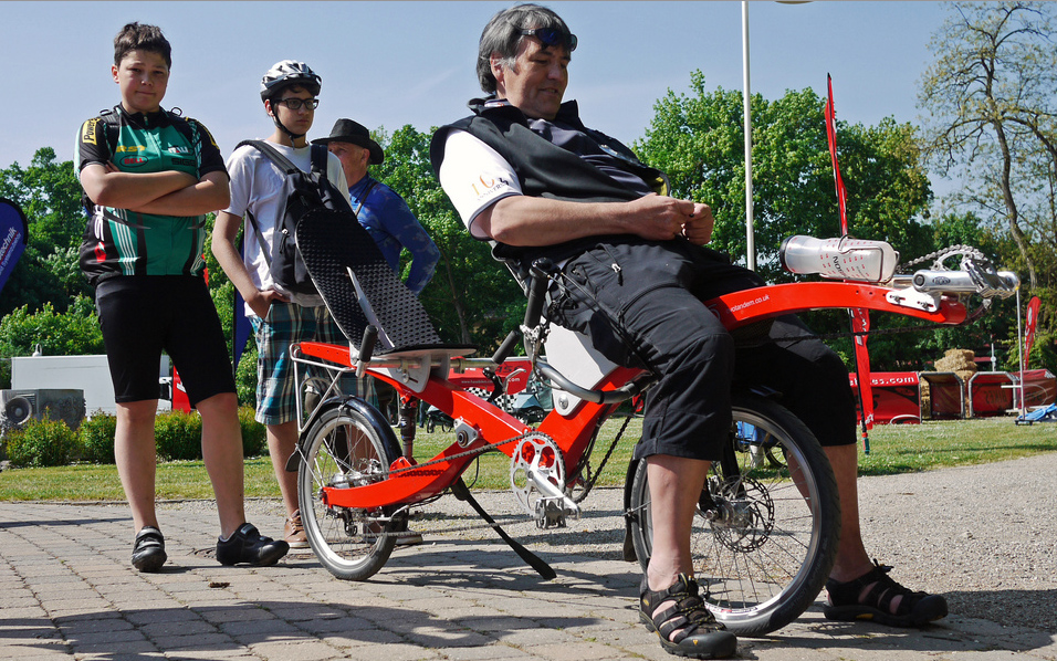

Олег, зацени дизайн
 Заголовок сообщения: Re: Лигерад-тандем Халикова "Моби-Дик"
Номер сообщения:#69  Непрочитанное сообщениеДобавлено: Пт авг 31 2012 23:32
видел
рама - из сплава типа АМГ
Номер сообщения:#70  Непрочитанное сообщениеДобавлено: Сб сен 01 2012 00:04
Сообщения: 14158
Можно так же погнуть обычную сталюгу 40х40, или там 60х60 и аппарат заиграет.
Номер сообщения:#71  Непрочитанное сообщениеДобавлено: Сб сен 01 2012 00:10
здесь рама сварена из листа, а не из трубы
