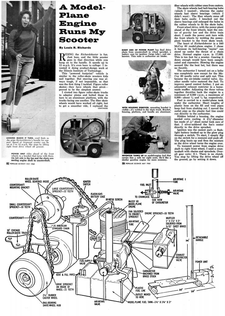

я не помню уже таких деталей. ободрался об асфальт хорошо, и повезло что в бордюрный камень головой не попал. Потом бабки судачили от кого там такая кровища осталась и куда труп спрятали. :)
Скейт самый обычный это же год 85 кажется. Мотор на него хотел поставить авиамодельный. У меня был такой. Даже кое какие детали изготовлялись. Пока организьм восстанавливался, скейт пошел по знакомым... Ну и так и не вернул назад да и видимо не шибко стремился.
А должно было нечто вроде такого получится, как на картинке. Только после падения задумался, что надо бы брать колеса поболее размером, как на лыжероллерах, где то тогда на примете были такие.
ТМ 1960-10
МОТОРОЛЛЕР В ЧЕМОДАНЕ Один из молодых инженеров Иллинойского технологического института (Richardskeeter) сконструировал маленький мотороллер с мотором в 0,32 л. с. Скорость его — от 12 до 15 км/час. Мотор охлаждается вентилятором, который соединён цепью с передним колесом. Двигатель установлен перед алюминиевой платформой (размеры её 25x45 см). Вертикальная стойка выполняет роль акселератора, работа которого регулируется большим пальцем руки. Внизу находится контакт зажигания. Регулировать направление движения мотороллера можно наклоном корпуса в нужную сторону. Такой мотороллер весит около 6 кг. Стойка легко снимается, и он свободно умещается в чемодане.
Вот такие вот кстати лыжероллеры. Не знаю от чего там колеса. или они оригинальные именно для них разрабатывались
