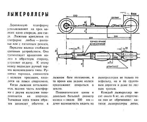

Вот такие вот кстати лыжероллеры. Не знаю от чего там колеса. или они оригинальные именно для них разрабатывались
