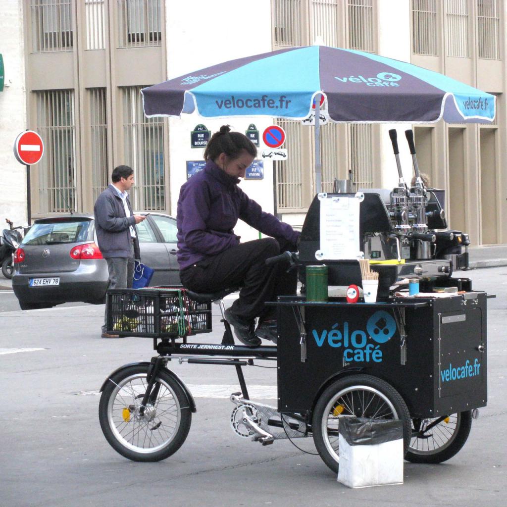

ну а как все прочие подобные ездят??
Садить надо заказчика и пусть пальцем тычет что нравится, попутно объясняя ему все прелести и ужасы.
Вот на фото вариант VéloCafé для для "100 килограмм на руле" - поворачивается колесо под задом
производитель таких грузовых велосипедов с задним рулевым
еще один производитель кофебайков
Выбор, от чего оттолкнутся в конструкции, есть.
вот у этого с рулевым задним колесом получается минимальное расстояние между ведущими колесами и ящиком, и не 100 кило на руле
