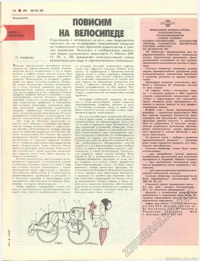

"всё уже украдено до вас"
Изобретатель и рационализатор 1990-10, страница 14
П. РАЙКИН
ПОВИСИМ НА ВЕЛОСИПЕДЕ
Поднявшись с четверенек на ноги, наш прародитель поумнел, но не поздоровел: повышенные нагрузки на позвоночник стали причиной радикулитов и прочих прелестей.
Энтузиаст и изобретатель различных видов мускульного транспорта П. Райкин (ИР, 11, 85, с. 24) предлагает конструктивную схему велосипеда для езды в горизонтальном положении.
Заменив вертикальное положение велосипедиста на горизонтальное, можно снизить нагрузки на его позвоночник и таз, а также вовлечь в работу новые группы мышц. При этом улучшится аэродинамика, увеличится скорость. Конструкция, в которой я реализовал эту идею, получила название «Ретро». На новом велосипеде человек возвращается к позе, которая привычна для других представителей земных млекопитающих, в том числе приматов и его наиболее близких предков. Медики, биологи связывают с пря-мохождением многие болезни, присущие человеку. Сидим мы, стоим, ходим, бегаем — наш позвоночник пребывает в положении, при котором происходит ущемление нервных окончаний, сдавливание кровеносных сосудов, снабжающих головной и спинной мозг, опущение внутренних органов От этого развиваются гипертония, остеохондроз, невралгия, плоскостопие и другие заболевания.
При езде на обычном велосипеде нагрузка силы тяжести и вибрации распределяются между конечностями и седалищны-мы буграми велосипедиста, откуда передаются на наиболее уязвимую поясничную область позвоночника. На «Ретро» же вместо седалищных бугров нагружается значительно большая по площади передняя поверхность туловища, равномерно распределенная вдоль позвоночника. Такая нагрузка более всего соответствует позе пловца. Этой аналогии способствует также хорошая амортизация подвески всего тела. Такая машина полезна и инвалидам.
В новой машине (см. рис.) туловище велосипедиста подвешено к пластиковой спинке с помощью плечевых лямок 2 и пояса 3. Над его головой несущая перекладина 1 имеет приподнятый вверх надголовник с прозрачным лобовым обтекателем 4. Стойки хорошо амортизированы пружинами и рессорой 5. С помощью шарнира 6 перекладина устанавливается в вертикальное положение, обеспечивая «посадку» велосипедиста.
Чтобы удобнее поддержать голову ездока и дополнительно амортизировать плечевой пояс, под его подбородком и грудью
на рулевой колонке установлена поролоновая или надувная подушка. Можно установить на перекладине и багажник-рюкзак. Задняя вилка 7 может шарнирно поворачиваться вокруг оси втулки заднего колеса. Это позволяет передвигаться не только вращая педали, но перемещая вверх-вниз всю вилку с кареткой привода. В этом случае давите одновременно на обе педали Возвращается вилка в верхнее положение с помощью закрепленной на капроновом шнуре пружины.
Благодаря свободной подвеске на лямках и поясе велосипедист может помогать педалированию, упираясь руками в руль и отталкивая туловище назад, а также упираясь спиной в спинку, которая может перемещаться вдоль перекладины.
Все это способствует включению большого числа групп мышц, а также массированию надавливанием на акупунктурные зоны спины и плеч в процессе езды. Вынесенное назад педальное устройство позволяет повысить давление на педали за счет собственного веса велосипедиста при преодолении крутых подъемов и избавляет от необходимости вставать на педали, как поступают в таких случаях при езде на обычных машинах. В случае необходимости (бездорожье, крутой подъем и т. д.) велосипедист может вообще встать на ноги и идти пешком вместе с пристегнутым к спине велосипедом. Прогулочная скорость таких машин должна быть близка к 50, а максимальная — к 100 км/ч. Лобовой обтекатель защищает от пыли, ветра, осадков, а к спинке можно прикрепить водонепроницаемый полог, который одновременно может выполнять функцию дополнительного бокового обтекателя воздуха, а если придать ему некоторую жесткость, и защищать от ушибов при падениях. Прочная окантовка, имеющаяся по всему контуру веломашины «Ретро» сверху и снизу, играет роль защитной скорлупы, обеспечивающей более высокую безопасность движения. Кто решится освоить поначалу хотя бы небольшие серии таких машин?

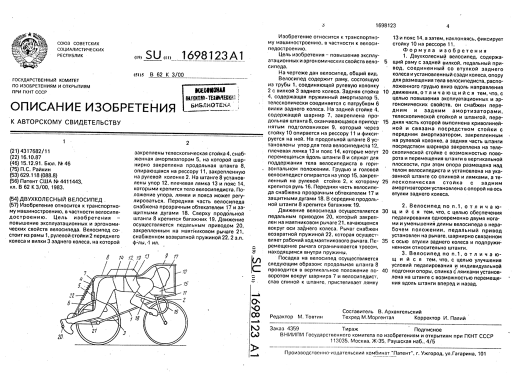

вот еще описание к авторскому Райкина.
А чо, "лигерад Райкина" - звучит.
Хотя "лигерад системы Никулина-Шуйдина" еще лучше :)
