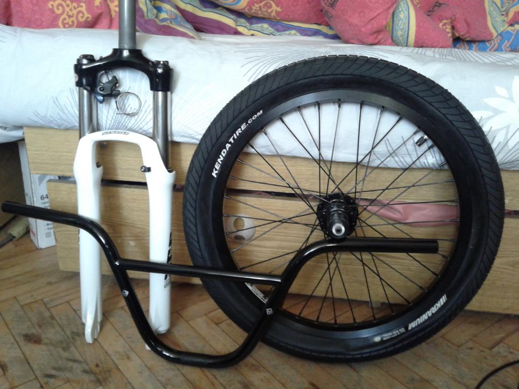

Дим, для молноты диагноза я хотел бы покататься со штатным рулём. Я запомнил ощущения от твоего руля, и теперь осталось сравнить со штатным. Всё остальное у тебя в полном порядке.
Саш, кракозябру ставить не буду, по той простой причине, что действующие гидролинии и скоростные
кабеля просто по длине не достанут. Так там ещё нужно эти дуратские петли делать и в трубки пропихивать.
Атас, куда мы катимся!
Да, вилка буквально "невесомая" только вот теперь ехать и трястись...
Дима, лечи шизо и перестань думать что кругом вещи которых хотят тебя убить.
Ненадо мне ничего лечить, просто я видел и знаю, как ломается металл! :?
А алюминий (любой сплав) необратимо накапливает усталость.
Кстати эта люминиевая вилка менее жёсткая: зажимаю передний тормоз, а лигерад
ездит туда-сюда!!! С той стальной Rockshoks Tora он почти не двигался :!: ...
Та реально надёжная и прочная вилка...
Только обрезанный багажник жаль. Как штаны будешь возить?
Какие нафиг штаны?! :) Что ты думаешь, если я временно демонтировал каркас,
то значит я хвостовой обтекатель достраивать не буду?! :shifty: :lol:
это может привести к срезанию алюминиевого
штока вилки и полёту туда, куда Судьба мне назначит ...
Если вилка хорошая не улетишь. Я улетел через руль и шток выдержал.
А у тебя аллюминиевый шток?
Да, удобно. У меня на вертикальном так. А вот на лигераде без надобности.
Мне, лично, с моим режимом езды эта функция жизненно необходима.
И именно на лигераде это и нужно, поскольку на вертикальном как раз качается задняя подвеска,
а передняя неособо мешает. А на лигераде строго наоборот!
ну как знаешь, вел то у тебя опасный - люминевый..
Какие нафиг штаны?! Что ты думаешь, если я временно демонтировал каркас,
Штаны имею ввиду рюкзак
Сама рама, при работающей полной подвеске усталости не накапливает:
всё на себя берут амортизаторы.
Проблема состоит только лишь в штоке вилки. Вилка рассчитывалась на установку
на МТБ, где нет никаких вгрызающихся стальных проставок под руль.
А на лигераде эта проставка, вгрызаясь при затяжке, создаёт концентратор напряжений,
а концентраторы напряжений аллюминий (и др. цветные металлы) ой как не любит! :naughty:
По этим зазубринам шток может сломаться у основания.
Тем более, повторю, - электрокоррозия! Пара аллюминий-сталь! Причём сталь ядрёная!
Да ещё и прямой наводкой вода со всякой химией хлещет именно в это место! :!:
Вот видите, сколько отягчающих обстоятельств и всё в одном месте!!!!!

Шток данной вилки имеет переменный диаметр у основания и мне пришлось
распилить опрессовочное кольцо, чтобы оно встало плотно, заклинившись
при стяжке рулевой. ...
Он у всех современных вилок на 1 1/8" такой.
Сейчас снова буду ругаться!!! Какже эти "маркетологи" уже достали!!! :evil:
Похоже, сейчас уже не достать хорошую вилку со стальным штоком.
Опять эта дуратская погоня за весом! :evil: Ну надо же, практически самую
нагруженную часть вилки - шток сделать из люминя! :shock: Ну дебилизм, ей Богу!
Взял магнит, поводил... Ногм тоже из люминя!!! :shifty: Атас, куда мы катимся!
Начинаем считать тараканов Модулятора™.
Таракан №1 = "Срез алюминиевого штока вилки"
Миллионы МТБ-шников ездят на алюминиевых вилках и что-то я ни разу не видел срезанных штоков! Может кто видел?
У меня вилка полностью карбоновая, вместе со штоком!
Верхний руль тоже: это очень опасно, ведь с ним в самом простом ДТП легко
получить очень тяжёлые травмы, а то и погибнуть, "запутавшись" в лигераде...
Таракан №2 = "Верхний руль опасен!"
Смотри мое видео с экстренным торможением и моментальным вылезанием из-под лигерада с верхним рулем.
С большим удовольствием накрутил сегодня 76км по Москве, затестив самую главную "фичу",
из-за которой я и покупал эту вилку: ДИСТАНЦИОННУЮ БЛОКИРОВКУ с руля!
Если кто не понимает её смысл, тот просто профан. :roll: Да, конечно же можно отстегнуть
правую ногу, пяткой сбить рычаг с энной попытки, а потом снова встегнуться.
Делал так, но это неудобно и несподручно, теперь, прямо под большим пальцем правой руки
у меня имеются кнопки управления подвеской! :dance: ...
Таракан №3 = "Обязательно на лигераде иметь вилку с блокировкой на руле!"

Всвязи с выявленной на испытаниях полной непригодностью для дальних поездок
и марафонов велосипеда "Стритстеппер" и невозможностью в этом году купить новый лигерад,
возобновляю работы по "Василичу".
Близится открытие сезона и уже скоро будет дан старт первым бреветам и надо
скорее готовить технику! :!:
Итак: Василич-2013!
Достаточно много поездив на этом лигераде во время сезона прошлого года,
выявились как преимущества, так и конструктивные недостатки Василича.
И, на основе полученного опыта эксплуатации, схема и компоновка лигерада
будут полностью переработаны.
Вчера были закуплены новые комплектующие: собрано новое заднее колесо,
новая вилка и новый руль.
Комментарий к файлу: Новый обвес "Василича"
Схема лигерада планируется нетрадиционной: заднее колесо будет меньше переднего.
То есть теперь колёса будут 24" и 20". Такая схема выбрана по нескольким соображениям.
1. Алюминиевый задний маятник лигерада обладает слабой жёсткостью на кручение.
От того на скорости и на гравийных дорогах, он начинает "играть" и сильно ухудшается
управляемость. Также есть реальный риск разрушения заднего маятника во время движения!
При использовании колеса меньшего диаметра (20" вместо 24"), выламывающие боковые нагрузки
будут снижены, благодаря меньшему плечу приложения усилий.
Также, малое колесо позволит поднять частоту педалирования на особо крутых подъёмах (16+%). :)
Третья причина установки меньшего колеса - улучшение развесовки лигерада!
Будучи в Сокольниках, вчера для меня было просто умопомрачительное открытие!!! :o
Я реально был "в танке": оказывается, для 20" колёс под BMX, существуют широкие
двух и более дюймовые покрышки... ВЫСОКОГО ДАВЛЕНИЯ! :shock: На 7...9 атмосфер и
это не предел, как сказал Алексей из "Велобокса".
А я думал, что такие бывают только узкие для шоссе, а н нет! :)
Да, теперь у меня сзади будет вот такая накатистая покрышка и более того, ещё одно открытие:
для BMX появились неубиваемые и непробиваемые камеры, по толщине, как автомобильные. Класс! :handgestures-thumbupleft:
2. Новая вилка теперь имеет увеличенный до 120мм ход, стальной шток, и конечно же,
дистанционную блокировку.
Какое счастье, что шток стальной, а не алюминиевый теперь можно ехать и не бояться, что
вилка прямо на ходу развалится по штоку при торможении или на выбоине! :x
Поездки по разбитым дорогам показали, что 100мм хода передней подвески всё-же мало для полноценной езды.
С нынешними 120 комфорт и скорость увеличатся, а также улучшится
развесовка лигерада, благодаря дополнительному завалу геометрии назад.
Очень здорово иметь на лигераде чуть ли не даунхилльную подвеску, которую можно
на хорошем шоссе или при подъезде к подъёму с лёгкостью вырубить с пульта! :handgestures-thumbup: :dance:
По поводу геометрии: те утверждения форумчан, по поводу того, что нельзя её заваливать
назад всё-же неверны. :naughty: Это особенность данного лигерада... Я отчётливо помню,
наскоько улучшалась управляемость при движении на подъёмы и при загрузке багажника.
После установки новой вилки и колеса, развесовка на ровной площадке будет примерно, как
на 7% подъёме.
Ну и самое главное: это ЧУДОВИЩНАЯ проблема сползания в кресле! :-x :doh: Теперь, при сохранении
оптимальных углов работы ног
, носик седла поднимется и съезжание прекратится.
Я отчётливо помню, как оно полностью прекращалось уже при движении на 5% подёмы!
3. На лигераде теперь будет новый руль от BMX. Эксплуатация старого дешёвого стального руля
от прогулочного велосипеда "Стелс", показало его очень низкую жёсткость и прочность.
Достаточно было по неосторожности опрокинуть голый лигерад на землю, как руль сгибался.
Его жёсткость была намного ниже порога срабатывания системы "антишок", заложеной чехами:
по задумке, крепление должно провернуться, а руль остаться целым :? ...
Конечно же, чтобы установить беэмиксовский руль на лигерад, потребуется спилить его перемычку.
Но я надеюсь, что сплав дорогого экстремального руля более жёсткий, чем у предшественника и он
не будет так гнуться даже без перемычки.

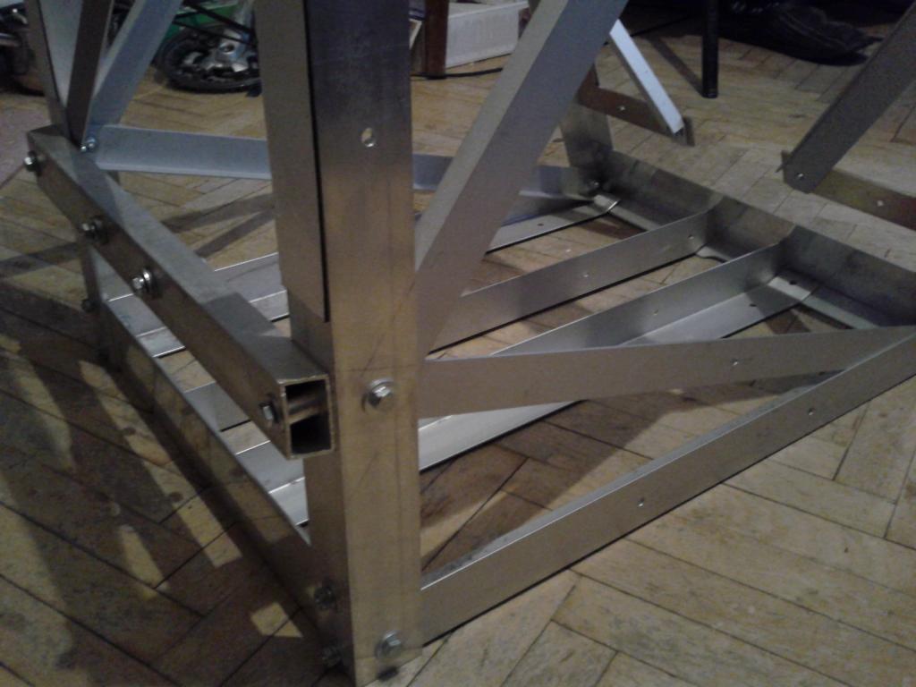

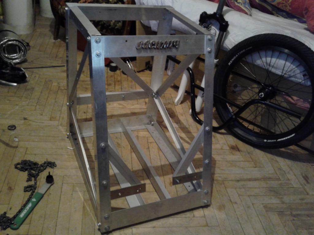

Про обтекатели.
Тот каркас, что я так долго и старательно разрабатывал и строил, использоваться не будет. :? :(
Комментарий к файлу: Каркас хвостового обтекателя
лигерада ЛТ8 012 "Василич", 2012 год.
Крепление к багажнику.
Причина - увеличенная боковая парусность. При езде с надёжным верхним рулём,
лигерад очень легко "отловить" в порыве бокового ветра, импульсом от рук и кручёным
движением тела.
В случае с нижним рулём-аватар, такое сделать проблетатично из-за риска его проворота
в креплении, с последующей потерей управления и падением. Да и руки низко: такой
компенсирующий момент не создашь, как при верхнем.
Как я уже много раз писал (и это очень серьёзно), верхний руль очень опасен при движении
по дорогам с автомобилями. От того я его не буду ставить и продолжу ездить с аватаром.
И для этого придётся пересмотреть конструкцию хвостового обтекателя: он должен иметь
малую боковую площадь и более округлые обводы.
Самое главное, что хочу сказать, впервые в моей истории этот обтекатель будет направлен
не на повышение скорости, а на улучшение безопасности. Он будет абсолютно новой,
нестандартной с точки зрения классического лигерадострения формы, нацеленной не на
обтекаемость, а на защиту тела гонщика от ударов сзади при лёгких ДТП.
Придётся пожертвовать внутреннем объёмом багажного отделения, соорудив в хвостовой
части обширную и длинную секцию, заполненную пенополистиролом или монтажной пеной.
Пусть лучше часть удара рассеет на себе бампер обтекателя, нежели вся энергия полностью перейдёт
в переломы рёбер, плечей, таза и позвоночника ничем не защищённого лигерадиста.
Понятное дело, что от удара, джипа на скорости под 200км/ч, мало что спасёт, а вот во время
мелких ДТП, такой бампер должен помочь... Очень на это надеюсь.
Для экономии места при хранении и перевозке лигерада, планирую сделать этот бампер откидным вверх
или просто съёмным. :idea:
Ни малейшего, можешь мне поверить.

По пути с работы в метро спалил этот длинный пост и специально для прочтения купил пива с рыбкой :) Буду местами троллить ибо прости, но мне уже смешно на это смотреть (да и не мне одному уверен)
Итак:
Ты на нем еще не ездил, а уже делаешь такие выводы. Есть вообще что-то, про что ты назовешь реально прочным??? Думаю если бы этот маятник был из самого твердого материала, то ты бы все равно нашел до чего докопаться.
В сотый раз повторяю - хватит тратить жизнь на поиски блох.
Изменяешь изначально задуманную конструкцию и геометрию а потом удивляешься почему он не едет... В этот раз даю 100 % что результат будет такой же.
Специально вырву пару дней из отпуски или выходных чтобы поехать с тобой в бревет. Хоть я гонщик херовый, но думаю что фору тебе дам :twisted: Вот тогда поглядим результаты твоих апгрейдов)
Ага, и весят аналогично :shhh:
Пардон, ты забыл что теперь у тебя может весь вел развалится, он же люминевый)))
От Камы был, сейчас от БМХ, следующий походу будет шоссейный :lol:
Эх, столько говна зазря извел мерзавец... :mrgreen: :mrgreen: :mrgreen: А может ну их *плохое слово*, эти обтекатели??? Если вел и без них не едет, боюсь нагородишь бастилию на лигерад и он вообще с ног на голову встанет...
