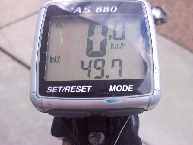

А до обтекателей я этого не мог в тех же условиях (реальных, которые есть здесь у меня). До этого 30 км\ч в спортивном темпе это было очень хорошо на 10-км пути. Мой лучший результат на 10 км - 32 км\ч средней. Так что то, что я могу ехать под 40 - очень хорошо.
Без обтекателей 55км держу 30-32 км/ч по сравнению с прошлогодними 24 км/ч только за счет тренировки. Последний раз в спринте (погнался за мопедом) удалось разогнаться до 41 км/ч. Я не против обтекателей, но это не панацея.
У меня аналогичние результаты.После участия в марафонах я начал тренировать ноги (сгибания-разгибания ног на станке,приседы со штангой) + езда в высоком темпе.Сегодня попробовал максималку - ПРОТИВ несильного ветра по плоскачу:
