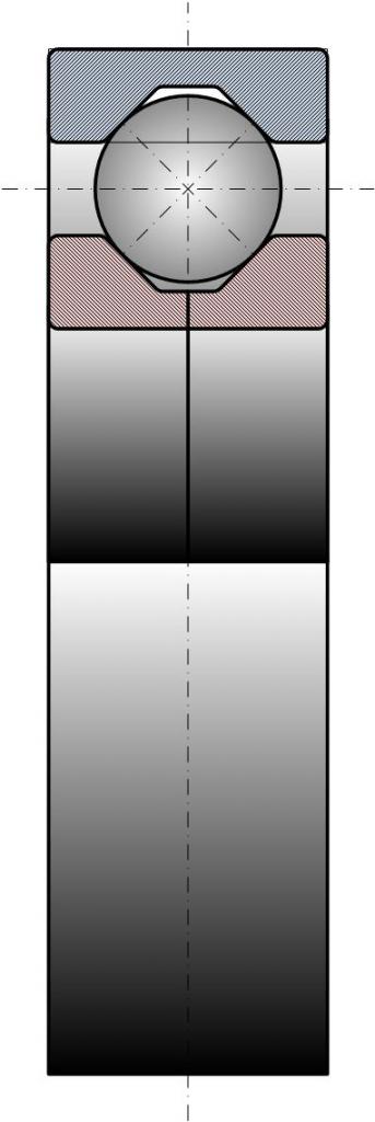

Угол контакта.
Углом контакта α называется угол между линией, соединяющей точки контакта шариков на дорожках качения в радиальном сечении и линией перпендикулярной оси подшипника. В радиальном подшипнике угол контакта равен нулю, при увеличении угла контакта подшипник становится радиально-упорным, потом упорно-радиальным.
Вроде бы граница между радиально-упорными и упорно-радиальными это угол контакта 45 градусов, хотя точно не знаю. В упорном подшипнике угол контакта 90 градусов.

Такое впечатление, что это шарики с двух сторон зажало, а середину тёрло об кольца, и оттого возникли эти следы перегрева ...
Вообще считаю V-образный профиль канавки кольца подшипника наилучшим решением.
Чтобы делать такие выводы, надо бы весь подшипник увидеть, а не только внутреннее кольцо. Обычно при таком повреждении и на внешнем кольце такая же картина, и шарики все синие. Причина - работа подшипника на высокой скорости без смазки.
Смотря для чего. Если для увеличения трения и износа - то вполне может быть.
Если точки контакта находятся строго вверху и внизу(зеленые), шарик катится по канавкам. Имеем чистое трение качения. Если контакт слева и справа(красные), то в этих местах будет чистое трение скольжения. При V-образных дорожках точки контакта будут где-то между зелеными и красными, и там будет и качение и скольжение. То есть подшипник все еще будет работать, но значительно хуже обычного.
Конечно, если ожидаются большие осевые нагрузки в обе стороны, то четырехточечный контакт поможет, такие подшипники тоже выпускаются, но дорожки у них не V - образные, а весьма сложной формы.
Вообще, прежде чем делать такие "открытия" очень полезно почитать какие-нибудь книжки, их довольно много уже написано практически по всем вопросам.
