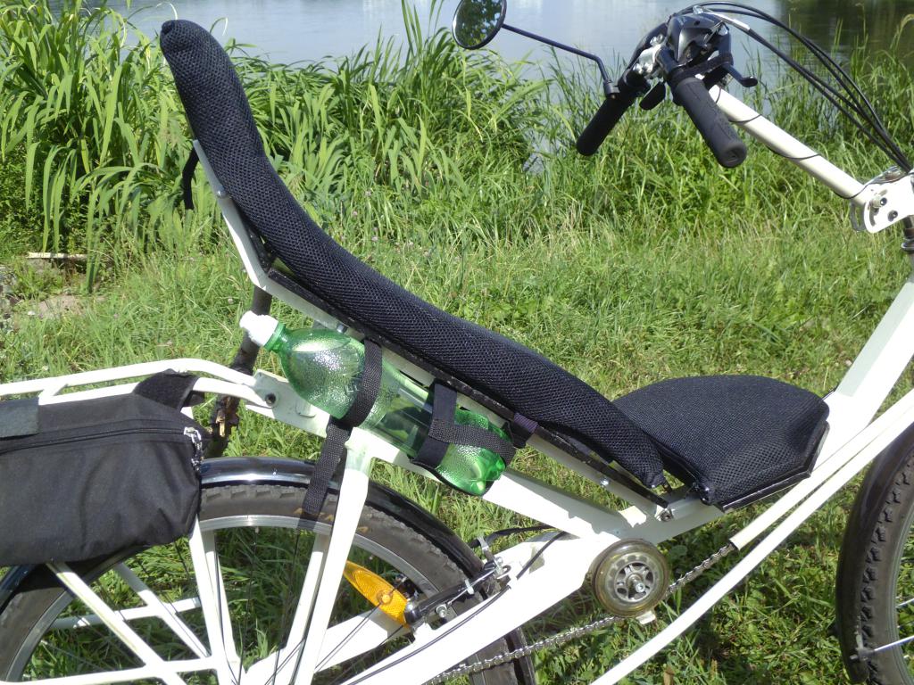

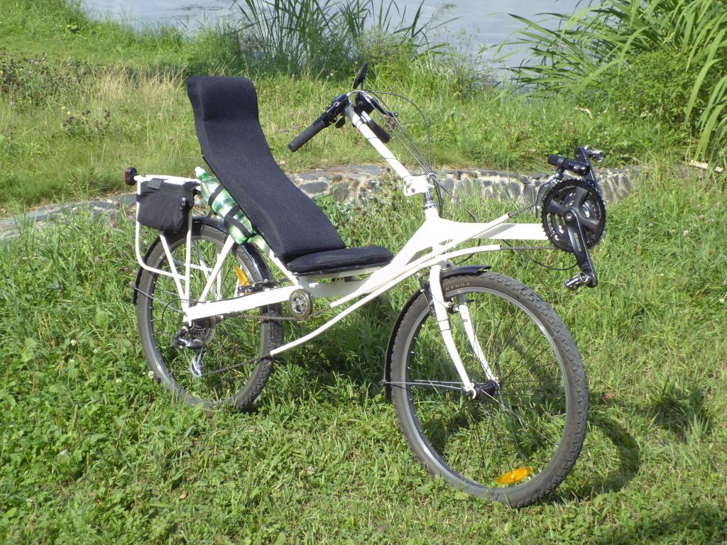

мой первый лигерад, задумал делать после увиденного ролика в интернете про лежачий велосипед и желания ездить так же. опыта создания чего либо подобного не было, приходилось начинать изучать мат. часть с нуля. размеры основных узлов, деталей, поездки в веломастреские, поиск деталей и т.д. остановился на том, что купил велосипед донор(мерида какая-то) за 3 т.р. снял оттуда почти все навесное оборудование и колеса. и купил стальную раму донора каретки и рулевого стакана (за300р.). после этого начал приступать непосредственно к созданию рамы. процесс создания занял 2 месяца, т.к. делал на работе в свободное время. красил там же- порошковой краской.
велосипед делал больше для туристических поездок по асфальтовым дорогам, т.к изначально отказался от амортизации колес. в итоге так и получилось, что по асфальту ехать на нем нормально, а съедешь на грунт, и начинается тряска, и приходится ехать медленно. пробежал на нем 1500км, 500 км из них поездка из Орла в Тамбов. лигерад показал себя с лучшей стороны. ни одного нарекания за все время поездки небыло. едет неплохо, единственное что неустраивает, это когда на багажник кладешь велоштаны, руль начинает рыскать из стороны в сторону. поначалу я хотел отказаться даже от поездки, т.к. боялся что на скорости биение будет опасным для движения. но сразу привык к этому, просто стал держать руль немного крепче обычного.
в общем лигерад получится такой, какой я и хотел сделать.

Приветствую,Костя попробуй под сидушку поставить резиновую подушку,будет типа подвески сидения
хорош,что ещё сказать.

Kobs писал(а):
... едет неплохо, единственное что неустраивает, это когда на багажник кладешь велоштаны, руль начинает рыскать из стороны в сторону. поначалу я хотел отказаться даже от поездки, т.к. боялся что на скорости биение будет опасным для движения. но сразу привык к этому, просто стал держать руль немного крепче обычного.
Это из-за недостаточной жесткости рамы. Можно улучшить ситуацию сделав (или купив) специальные вытянутые сумки, чтобы распределить вес ближе к центру тяжести.
У меня тоже самое происходит даже со специальными сумками, если много нагрузить, т.к. у меня подвеска сзади и рама в итоге менее жесткая.

Простая классика, для первой машины неплохо Вот что бывает, когда люди сайт читают, а не ходят по граблям
Есть конечно несколько косяков по конструкции и компонентам, но они непринципиальны.

Хорошо выглядит. Узлы проработаны, похож на фабричный в этом плане.
Если по минусам (как говорил Volodya: ты не станешь умнее, если я скажу, что все хорошо :) ), то сразу же не понравилась фиксация некоторых регулируемых элементов - зажатие болтами без упора. Они там при сильных ударах срываться и царапать раму будут. Нужно предусматривать упор болтов и не допускать, чтобы в таких местах крепление держало только за счет трения.

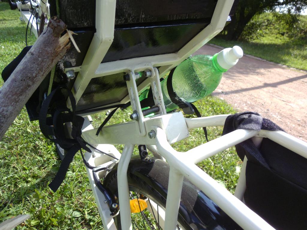

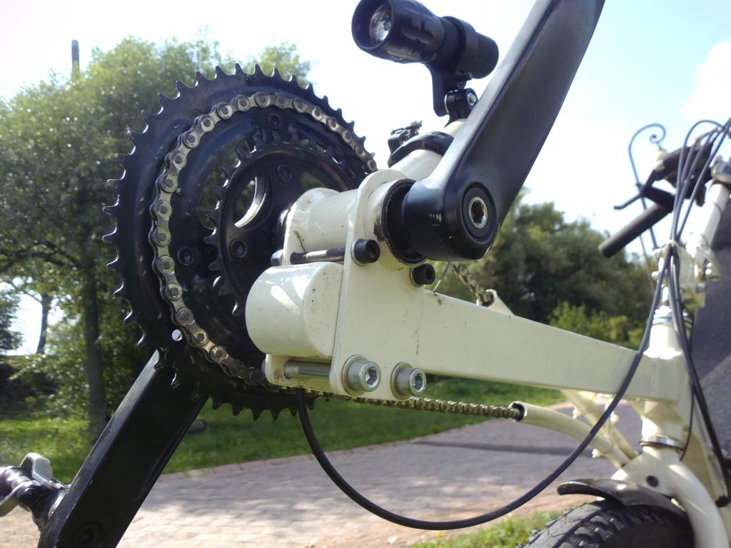

Крепление каретки тоже не понравилось. У меня где-то был расчет, показывающий что при таком креплении пластинка изгибается и реально держит только на углах профиля, а середина поверхности почти не нагружена. Там тоже все может ободраться.
Вижу, моя теория плохо клеится с фото. Ни разу за 1500км ничего не срывалось? Или я чего-то не заметил на фотографиях?

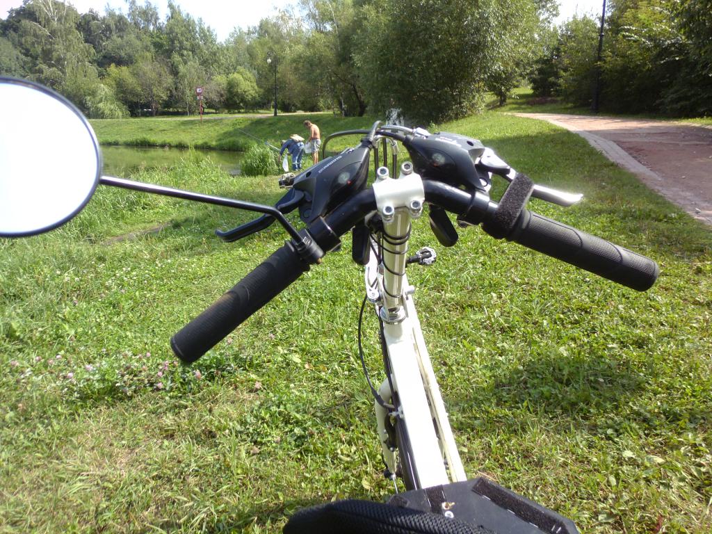

Сразу просьба, опиши пожалуйста, как создавал клеммы для руля, крепление руля, сколько оно выдерживает (сам зажим, например, когда ерзаешь на сиденье). Сейчас тоже ломаю голову над клеммами для нового проекта, если поделишься секретом, буду очень признателен.
Не хочу сказать, что ты не прав, но по-моему это из-за чего-то другого. Велоштаны разве так много весят? 40х40 тоже должно хватать по жесткости, тем более, что это короткобазник. 40х20 - да, играет, но 40х40 - странно.

Замечательно! Для первенца ваще ништяк!
Очень понравилась сидушка, буду признателен если опишеш как делал.
А вот с кареткой по моему перемудрил.

спасибо за отзывы.
по поводу нескольких вопросов к к конструкции:
катерку закрепил так, как представлялось лучшим из возможных моих сил. да действительно, как и сказал _Zmur_, пластинки после закручивания нижних болтов изогнулись и давили только на нижниии ребра профиля и совершенно не держали конструкцию, после этого добавил верхник болты, стало все нормально, никуда пока не уехала каретка)
болты ничего не сдирают при нагрузках, только на креплении спинки сидения болты содрали краску при регулировке наклона, из за того что я красил их не порошковой краской, а из балончика пшикнул немного.
крепление руля сделал как у Нестюрина помоему, выкладываю фото. ни каких секретов нет, просто пластинки 6мм стали приварены к трубке и все. держится нормально, только эксцентрик приходится потуже затягивать. ерзания выдерживают нормально.

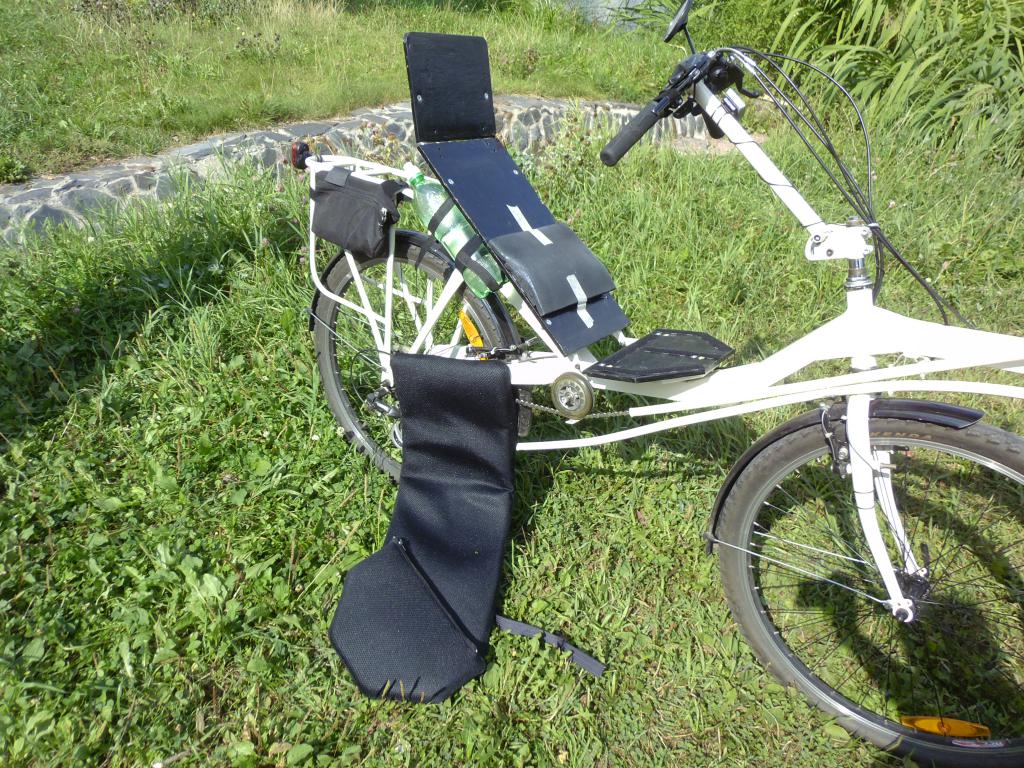

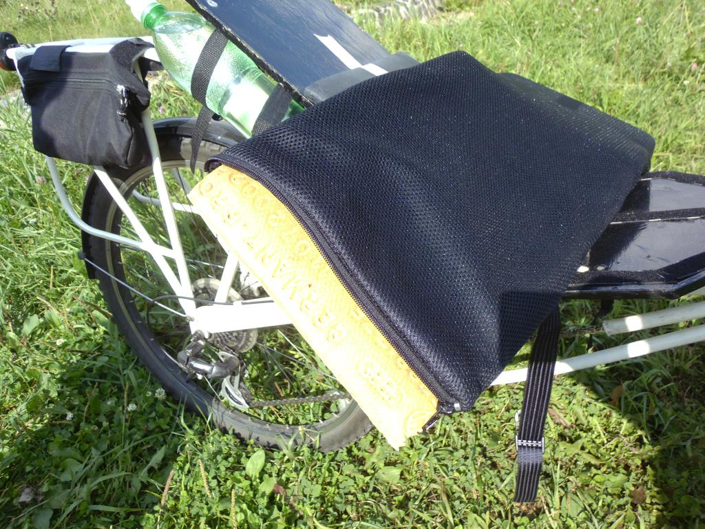

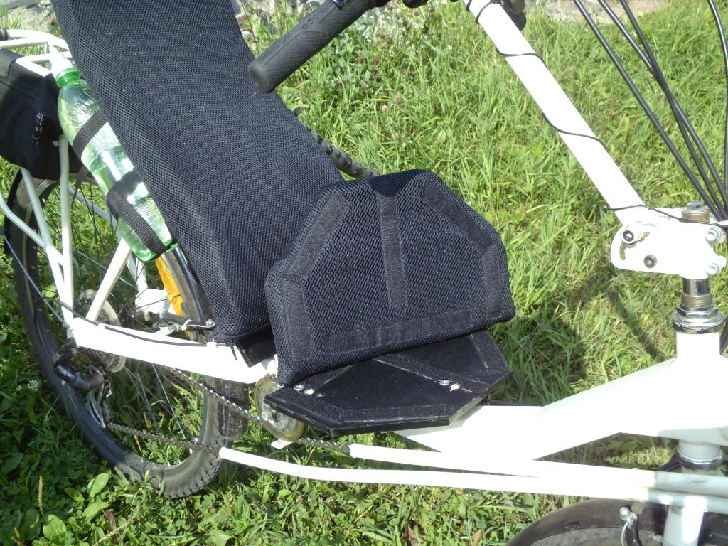

сидушку делал по типу как в Тамбове делают. спинка отдельна от сидушки, только каркас сделал из того что было, т.е. профиль 15х15(тяжеловато получилось-одно только сидение в сборе 5 кг весит). на него фанеру, чехлы сам шил из ткани "сеточка", внутри паралон из автомобильных сидений. подушка сидушки как видно держится на липучках, а спинка на двух ремнях и с защелками. чтобы немного повторить изгиб тела, на фанеру наклеил выступ из туристического коврика сделанный.
я тоже думаю что плохое руление с грузом, дело не очень жесткой рамы, хотя я никаких расчетов не делал по этому поводу. просто когда накидываешь велоштаны, велосипед при покачивании по ощущениям как будто волной идет. это конечно условно, но чувствуется мягкость. а багажник у меня как раз жесткий из 14 трубок, думаю не в этом дело.
скажите, что лучше использовать в качестве амортизации сидения?
Заднюю подвеску. Это единственные грабли, на которые ты наступил.
самое простое болт+камера,нарезаная на крушки с отверстием по центру
Толстый матрасик .
В 2011 году поехал на соревнования "Florida Chalenge-2011"
Многие америконцы на 200 метров стартовали вообще без матрасов :shhh:

Вставка на сидении под изгиб спины називается Lambar Back Support
При моей первой поездке в Данию 1992 год, датчане спросили а где lambar support?
Я снял легкую куртку, сложил ее вчетверо и засунул под матрасик
