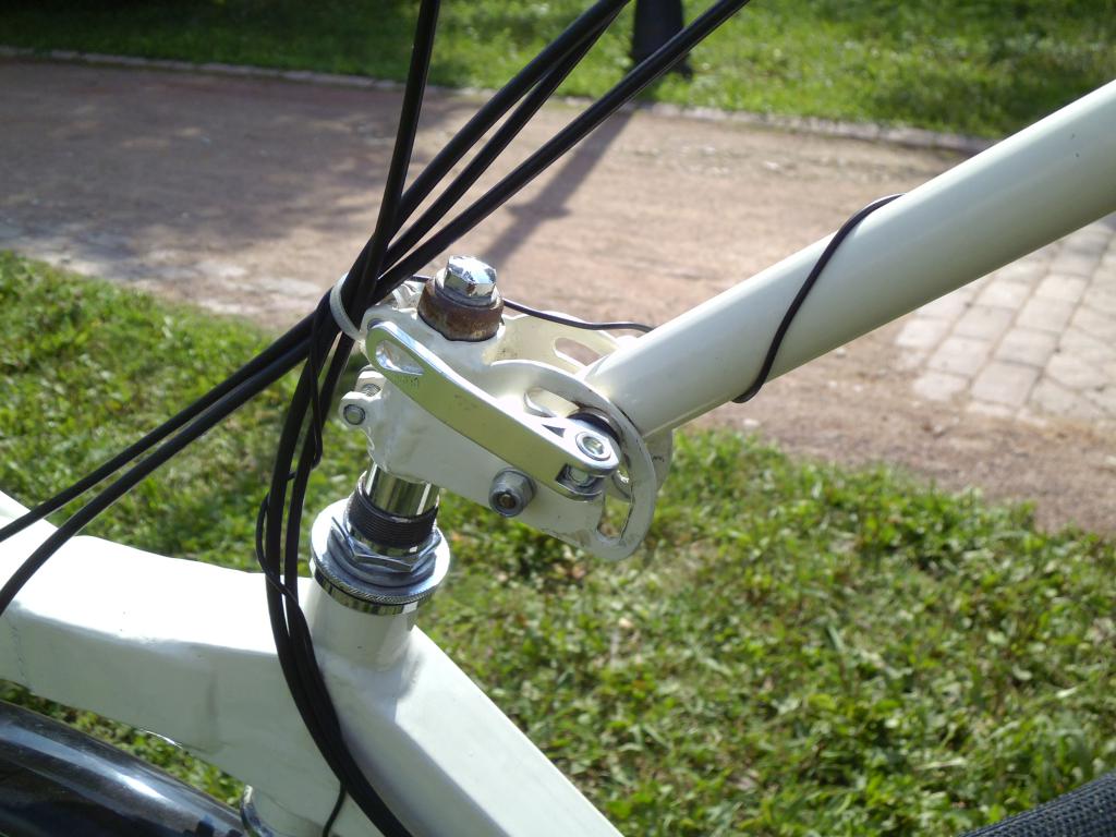

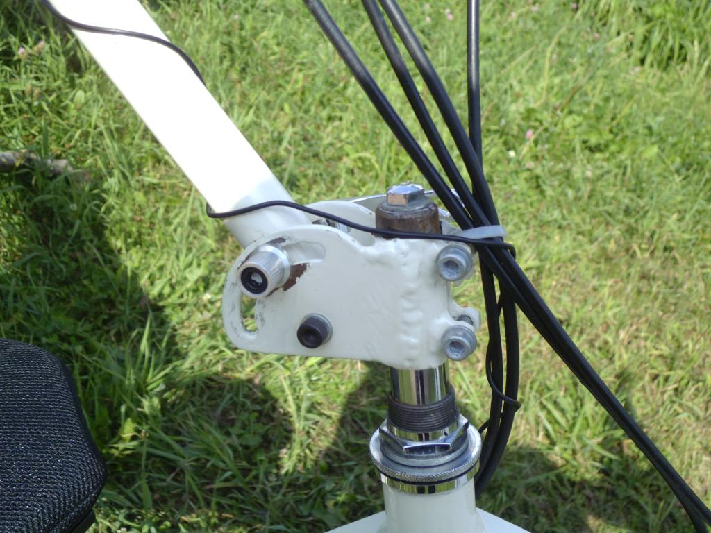

Сразу просьба, опиши пожалуйста, как создавал клеммы для руля, крепление руля, сколько оно выдерживает (сам зажим, например, когда ерзаешь на сиденье). Сейчас тоже ломаю голову над клеммами для нового проекта, если поделишься секретом, буду очень признателен.

крепление руля сделал как у Нестюрина помоему, выкладываю фото. ни каких секретов нет, просто пластинки 6мм стали приварены к трубке и все. держится нормально, только эксцентрик приходится потуже затягивать. ерзания выдерживают нормально.
