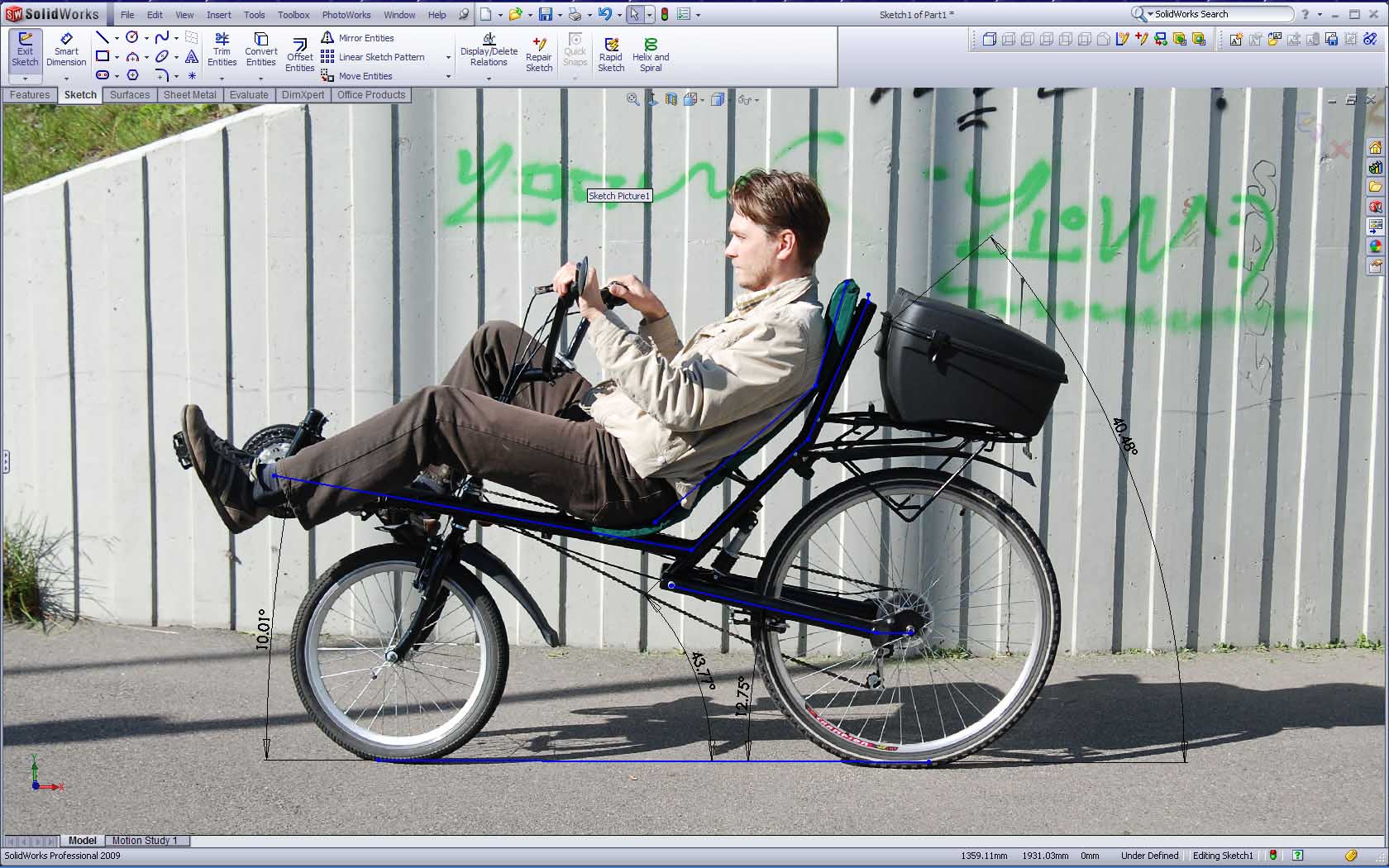

Угол наклона сиденья на лигераде какой?
 Заголовок сообщения: Re: Bent VS Merida
Номер сообщения:#25  Непрочитанное сообщениеДобавлено: Чт дек 15 2011 12:42
Угол наклона сидения около 40 град. когда на лигераде сидит человек.
На фото колеса не те, для теста с Меридой я на лигерад ставил тонкие: шоссейное заднее 28" с давлением 7 атм и тонкое переднее 20" с 4 атм.
Лигерад скорее из серии комфорт, круиз или турист чем спорт. Он мой первый и на много тяжелее Мериды.
Я не старался доказать, что лигерад супер быстрый или что обычный шоссейник быстрее лигерада, я хотел понять почему спортсмены на шоссейниках меня обгоняют и какие приемущества простой человек получит если пересядет с обычного велика на мой лигерад. Для себя я это узнал.
Комментарий к файлу: угол спинки 40 град
