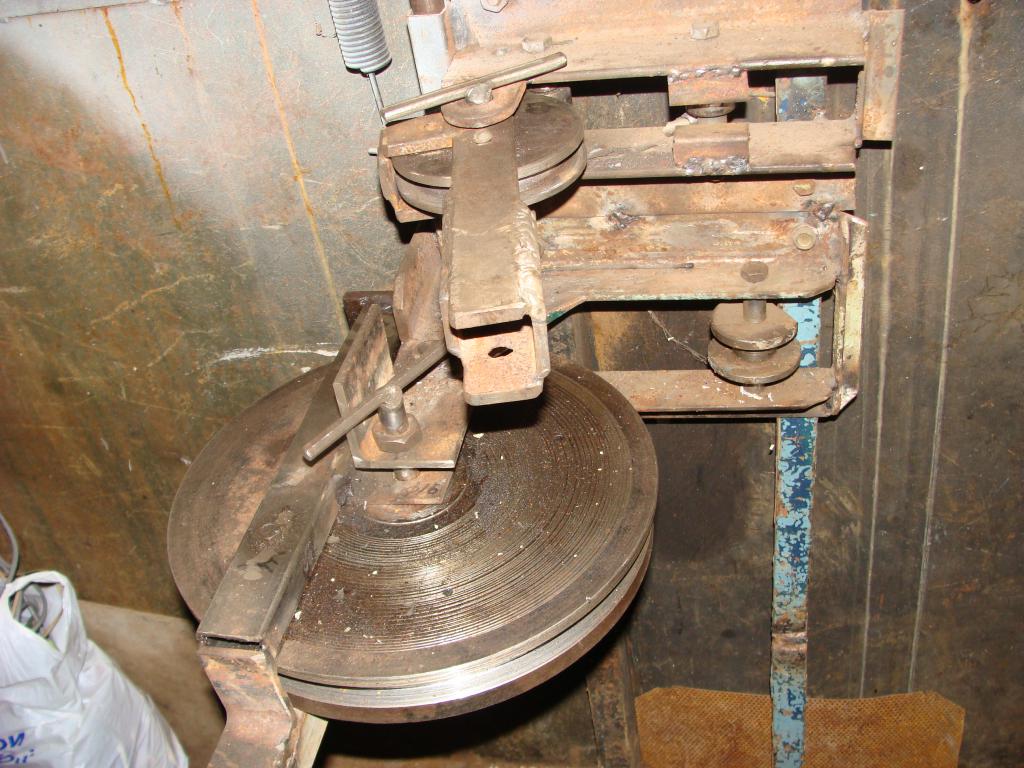

у меня есть самодельный трубогиб для квадратных труб 15 и20мм. сделан по принципу дорнового. для облегчения вытаскивания трубы из ролика он сделан клиновидным. если ширина ролика внутри 20мм то скраю около 21мм . небльшой удар молотком и трубка выскакивает. мысль сделать разъёмные ролики у меня была -но для других целей.--для изгибания труб различной ширины. например --25х25 и23х40 ит.п.

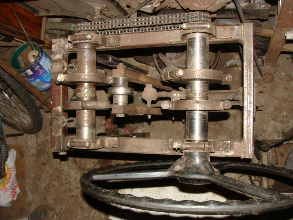

вот мои трубогибы
