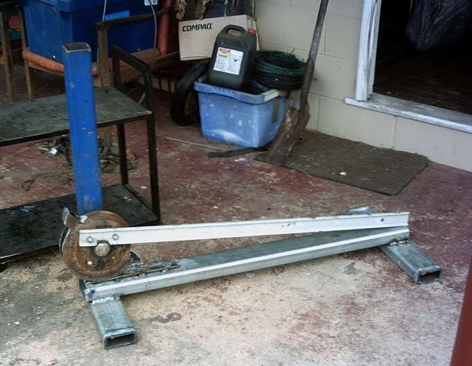

у меня есть самодельный трубогиб для квадратных труб 15 и20мм. сделан по принципу дорнового. для облегчения вытаскивания трубы из ролика он сделан клиновидным. если ширина ролика внутри 20мм то скраю около 21мм . небльшой удар молотком и трубка выскакивает. мысль сделать разъёмные ролики у меня была -но для других целей.--для изгибания труб различной ширины. например --25х25 и23х40 ит.п.

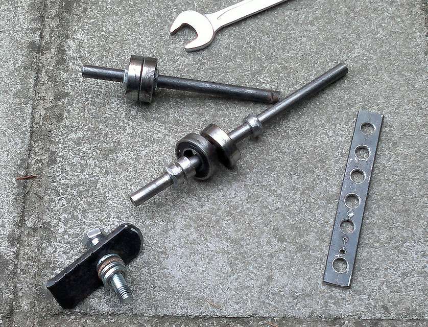

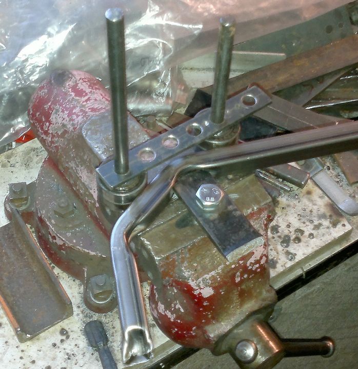

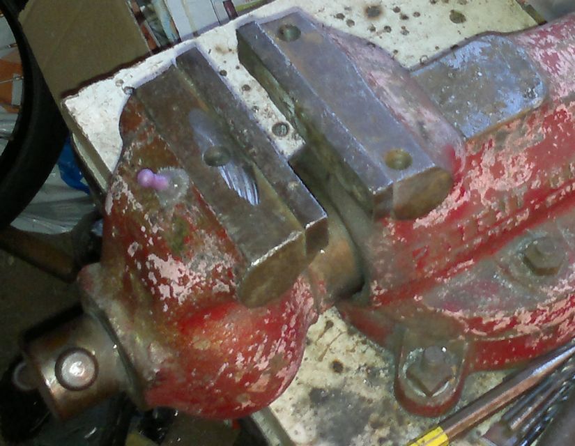

Решил использовать трубу 16х16х1 (сиденья, внучке прицепчик...). Вместо сварки такую трубу решил подгибать на "коленке". С такой задачей легко справляются старые чугунные тисы. Подпортил их правда, чтобы сделать прокатный. Ищу ролик.
Комментарий к файлу: подшипники 32х17 на подточенных гайках под ключ 17.
Комментарий к файлу: давно с таким удовольствием не сверлил. чугуний! кстати, здорово помогает магнитик от доски-стружку собирает
Комментарий к файлу: результат

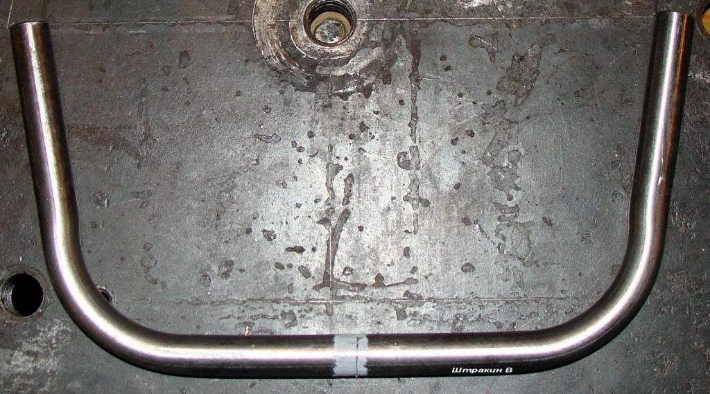

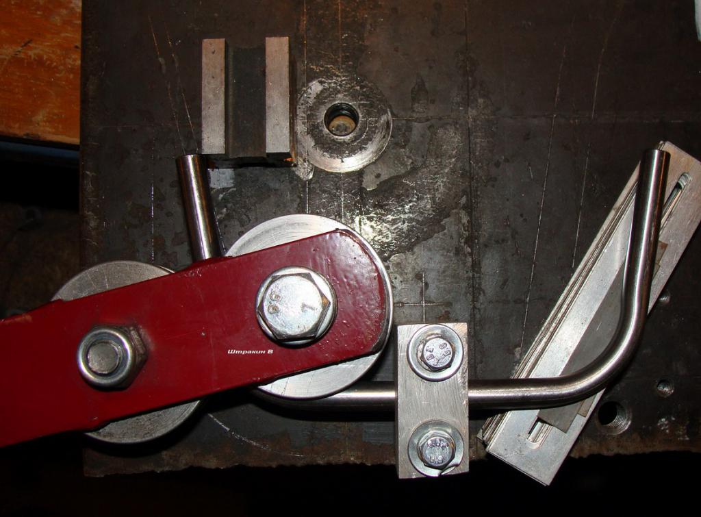

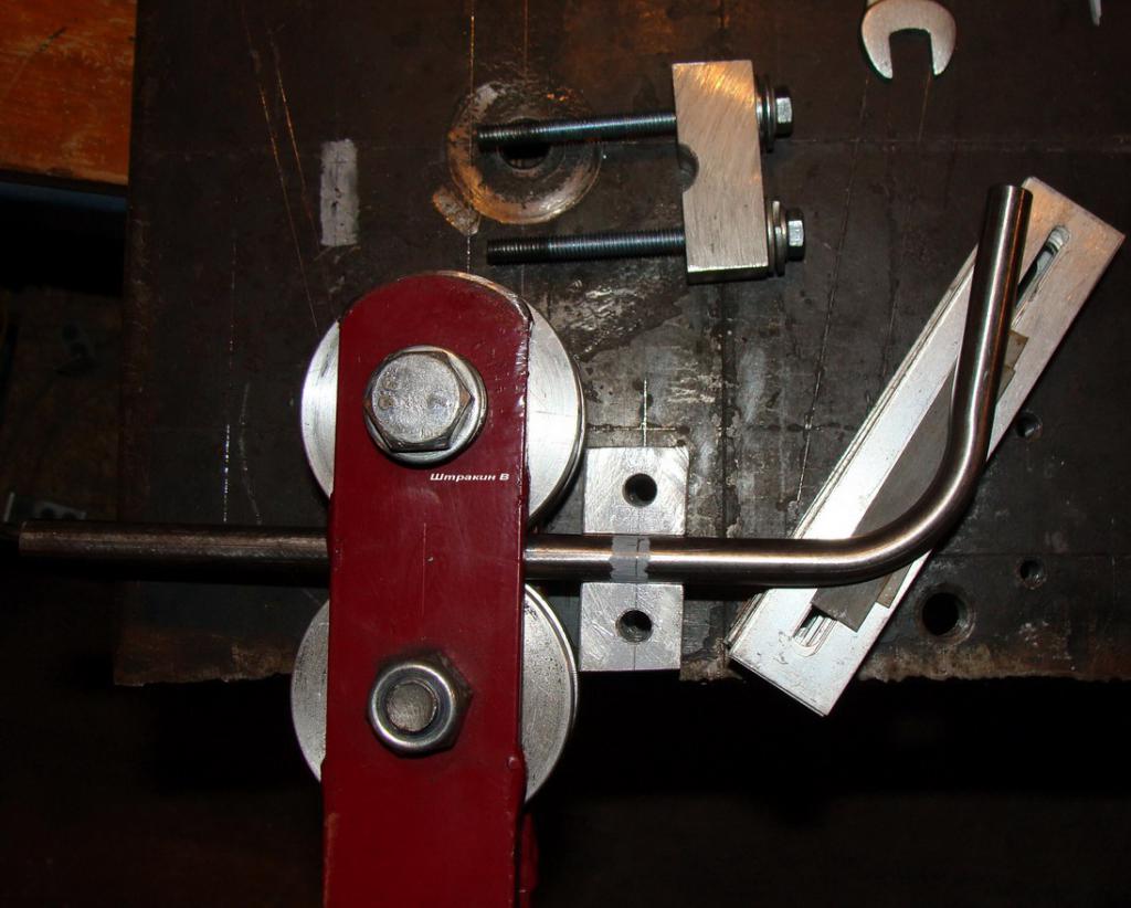

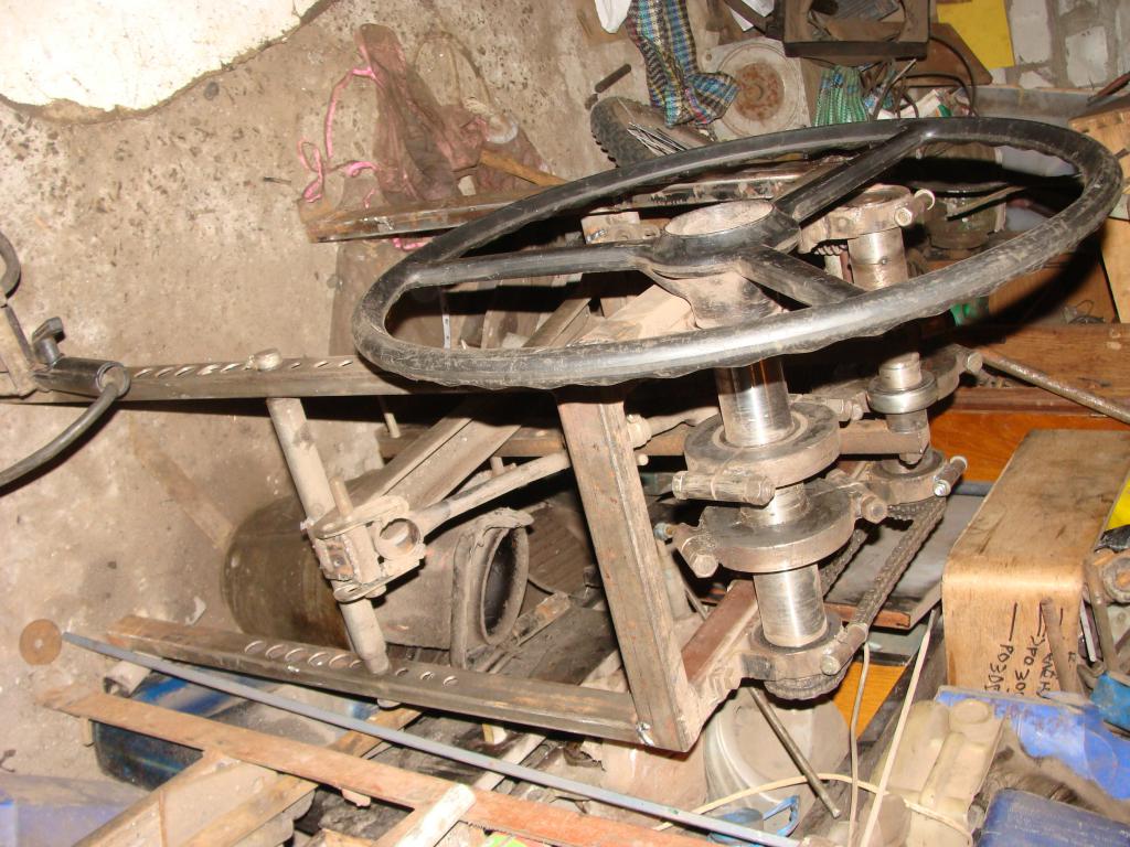

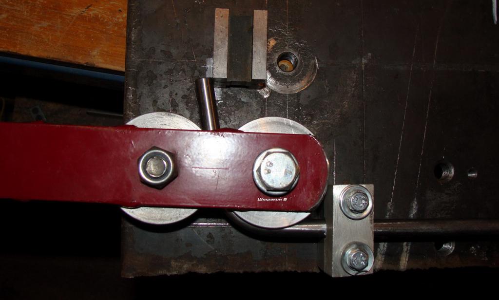

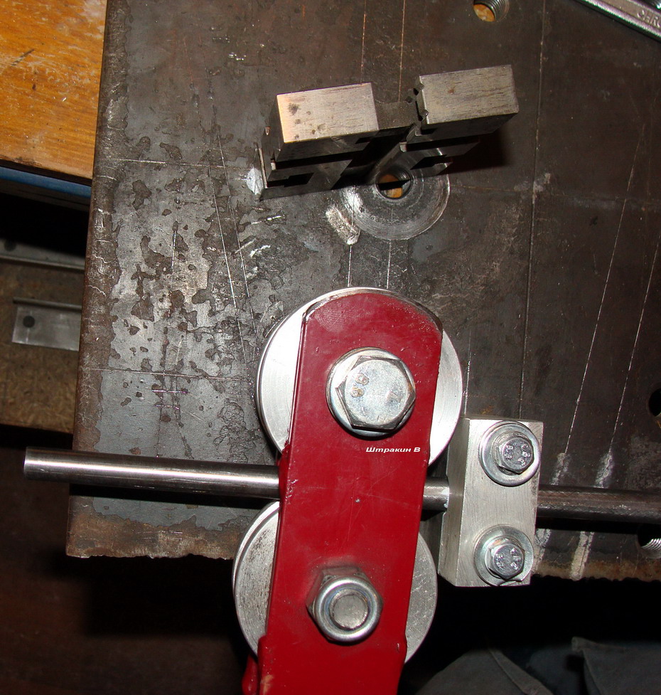

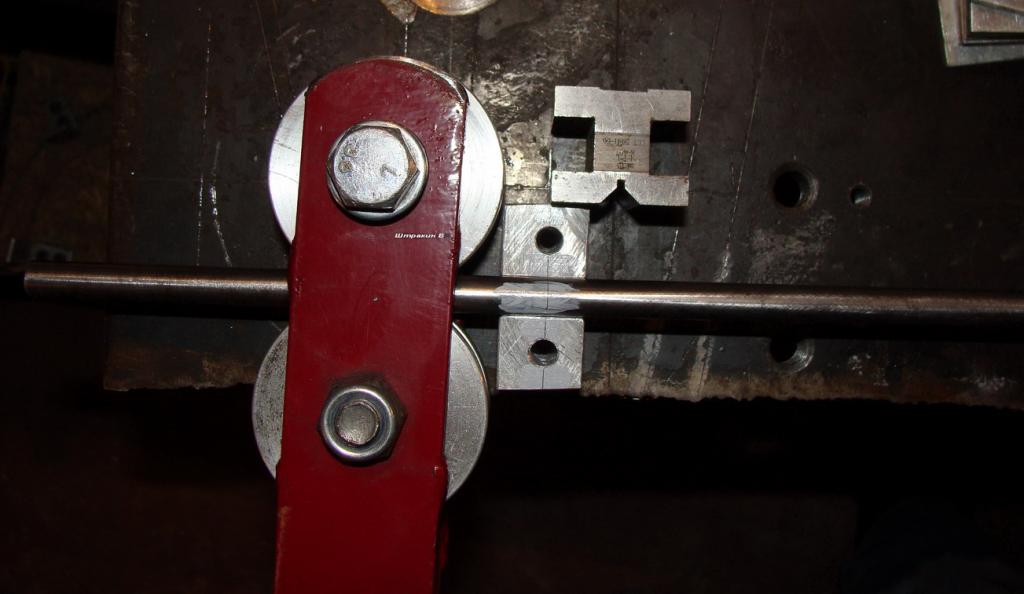

вот мои трубогибы
За это сообщение автора serbey поблагодарил: alex (Сб июл 28 2012 20:59)

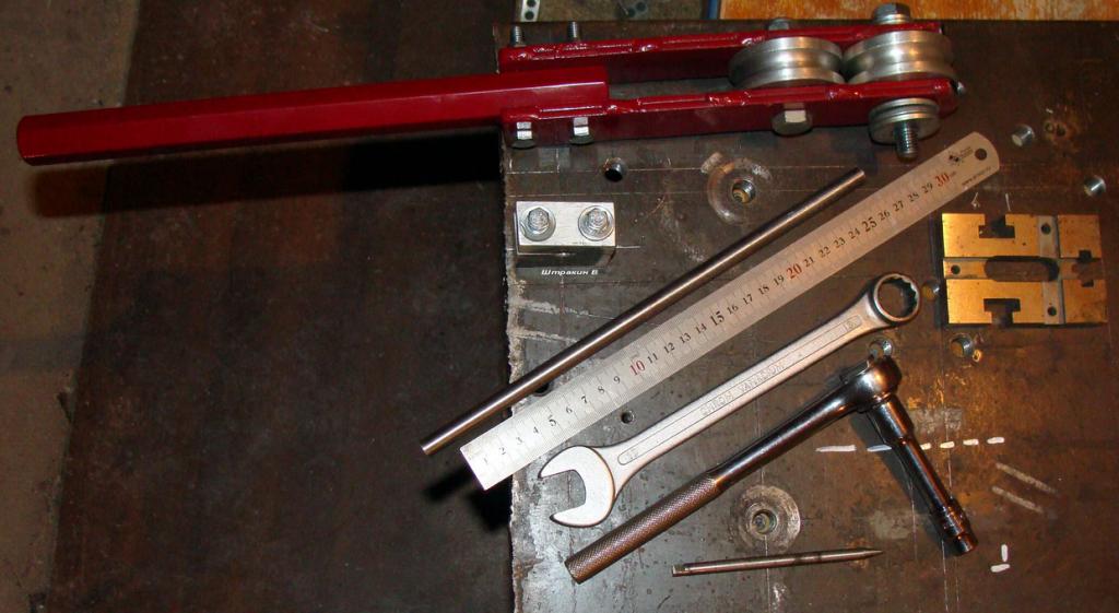

А я гну на плите по упору трубу до 22 мм и квадрат до 20 мм. Больше не было нужды пока. С упором можно гнуть точно на один и тот же угол бесконечное число раз. Также можно гнуть с использованием разметки трубы в нескольких местах с таким же положительным результатом.

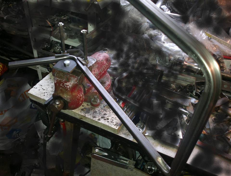

Ну, так как у меня не только токарного, а даже и металлической плиты "не нашлось", увеличил пуансон поставил "упоры". Согнул рамку спинки. Результатом удовлетворен! И вполне бюджетно...
Комментарий к файлу: профиль 16х16х1. углы потом сжимаю в тисах. рамка спинки весит 650г.

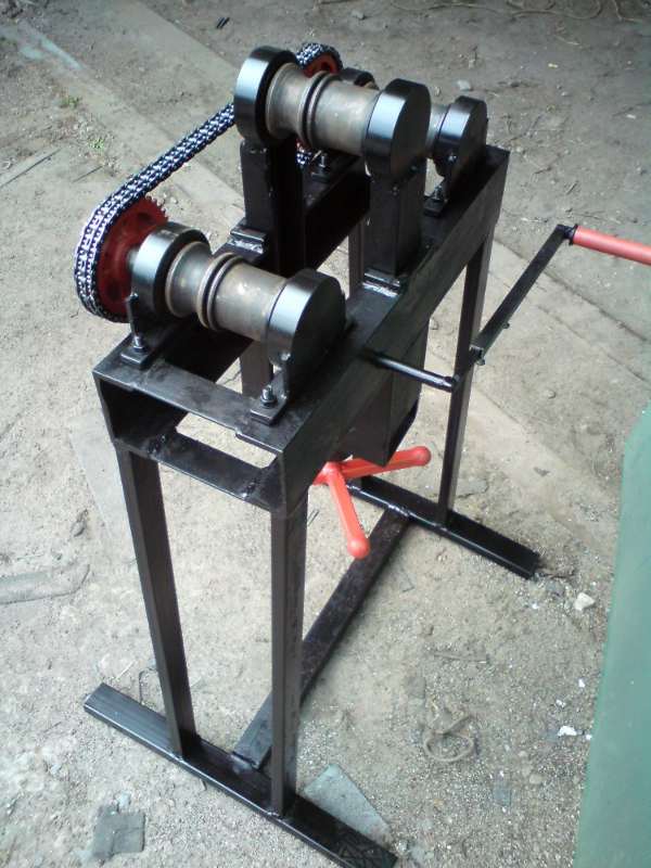

5. Для прокатки я использую конкретно вот такой трубогиб (покупался у товарища, который их изготавливает):
Можно оснастить электроприводом за дополнительные 10 тыс. руб.
У него есть линейка, поэтому изделия имеют хорошую повторяемость. Из минусов: нет регулируемых упоров на роликах, чтобы труба не елозила, а так сделан довольно добротно, но стоит почти 30 тыс. Сейчас бы взял вот такой:
