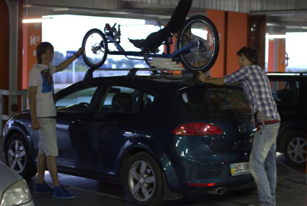

Где храните ? Как таскаете на место хранения ? :D

Храним в гараже, а таскаем примерно так :)
