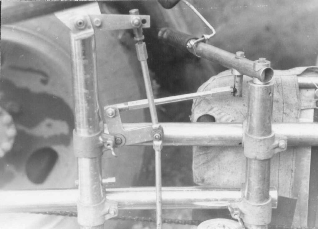

Актуганов разработал и сделал модель на ал. узлах-ХОМУТЫ (литых) и вставленных в них ал. труб. Этакий конструктор "сделай сам". Делал для "Камаз"а.Вроде как даже выпускали. Катался. Суппер. Но там УЗЛЫ.......

Доброго времени суток!Как выяснилось,у нас в Костроме,
с BMX колёсами на промах-засада полная.Речь идёт
о передних,консольных(токарей,путёвых,не нашёл пока).
Нвую тему начинать,пока,не вижу смысла,поэтому спрашиваю
здесь:использование доступных колёс,таким образом,никто не
пробовал,прошу прощение за худ. способности
Понимаю,что добавит массу,но може кто пользовал данный
конструктив,надёжно ли?
По поводу шкворней поворотных,слышал от знающих,что
даже на машинах,подшипники меняют на втулки-латунь,
второпласт...Что думаете?
Изображение Изображение
Спасибо!

если тебе по проще --то колесо можно использовать заднее с тормозной втулкой . его можно закрепить и на родных конусах\я видел такое на рикшах\ или проточив саму втулку под подшипники.но для этого нужно сперва отпустить втулки потом проточить а потом только собрать колесо.так как это достаточно муторно --можно выточить гильзу в эту втулку. я делал под п-к от катриджа 16 на 31. шкворня проще всего сделать на подшипниках. для меня дешевле всего получаеться так. труба 3\4 дюйма водопроводная. её с двух сторон рассверливаем на 30мм . в токарном станке. покупаем 2 п-ка 30 на 10.мм. сам шкворень из болта с полным телом. помоему если не ошибаюсь на нём генератор на ваз крепиться.делал раньше и с бронзовами втулками --но цена на бронзу делает подшипники более выгодными.
