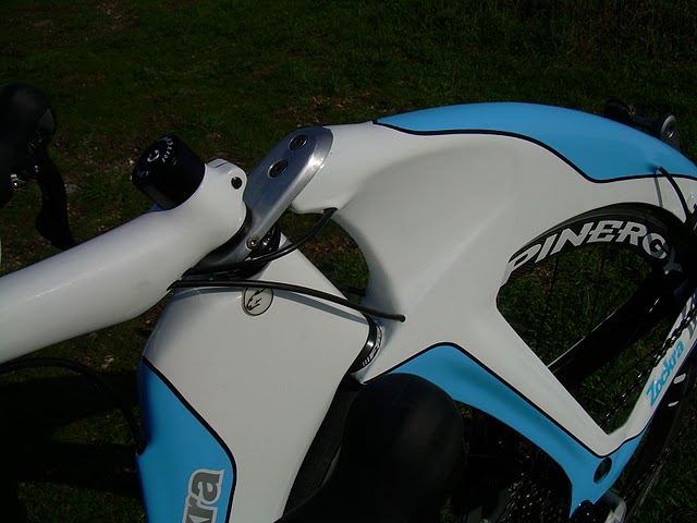

Фото голубого болида от Мальрика в профиль, обратите внимание, насколько мощная часть рамы идет от рулевой колонки к сиденью:
Угол рулевой оказался все-таки ровно 55 градусов, а не 60, как я думал. Любят все-таки французы этот угол. :)
Галерея фотографий Мальрика Леборна, создателя "Зокр"
 Заголовок сообщения: Re: Zockra - французские углепластиковые лигерады
Номер сообщения:#62  СообщениеДобавлено: Пт июл 08 2011 11:57
Задумка такой формы рамы (мощный корпус от рулевой приходит к довольно тонким перьям задней вилки) очевидно в том, что бы заставить упругий карбон раскрыть свои свойства. Другими словами рама напоминает плечо лука, которое тоже постепенно утоньшается от рукояти к концу плеча. Думаю эта рама работает, как софттейл, пружинит, обрабатывая мелкие неровности. Красивый аппарат. Если соберусь делать лоу- или мидирейсер, то это будет, безусловно переднеприводная схема.
