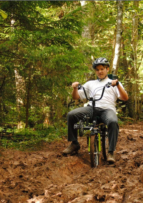

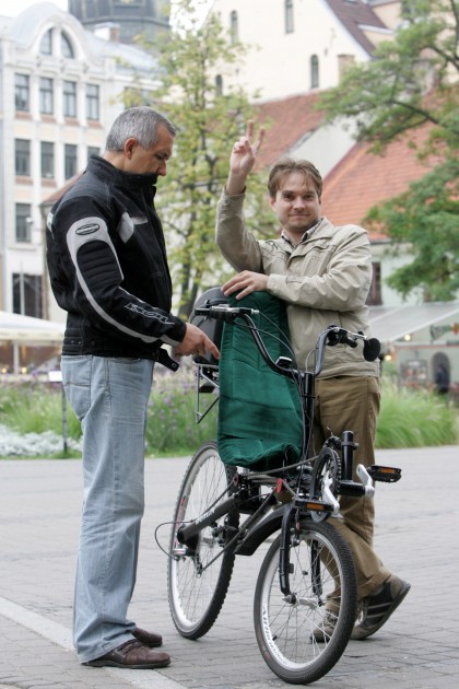

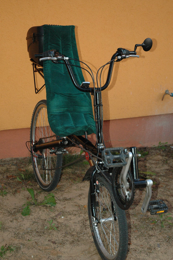

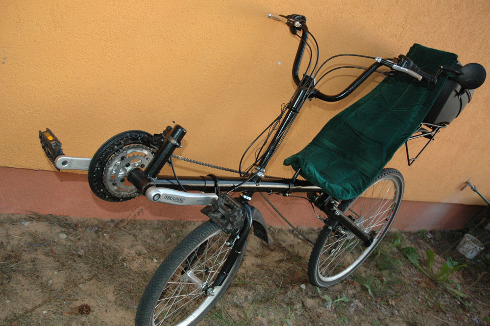

Автор: Владимир Измайлов
Категория: Одноместные двухколесные

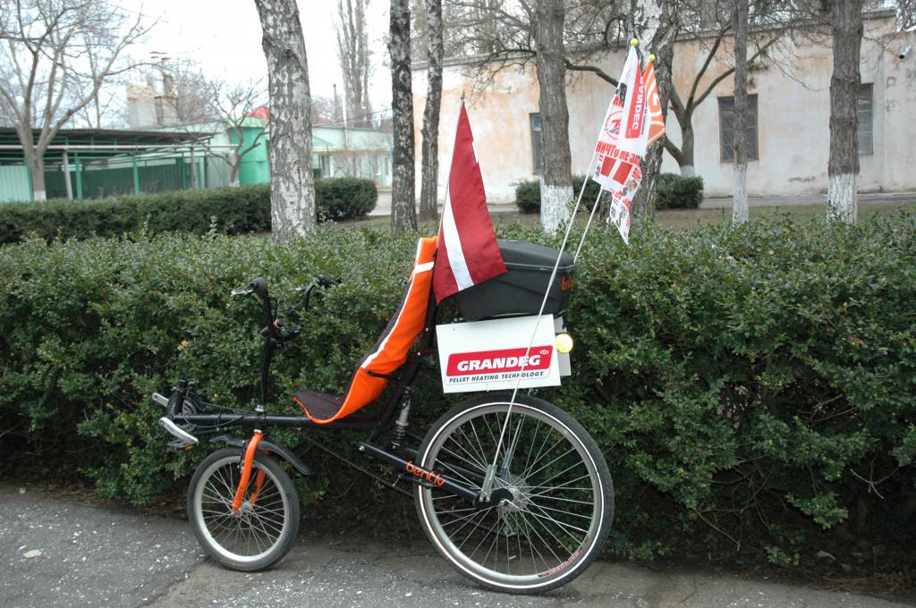

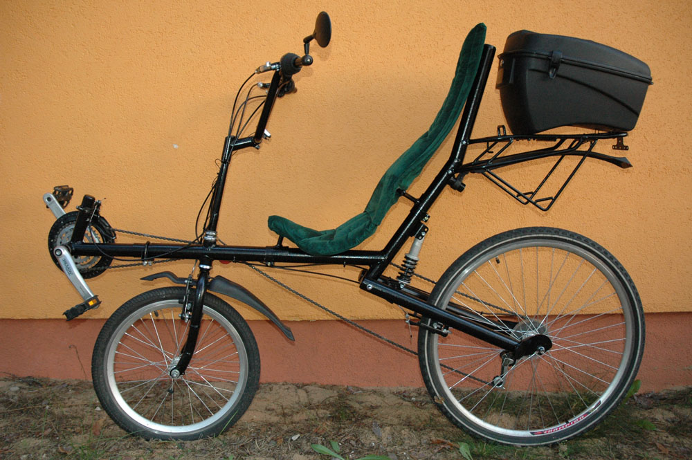

Год создания: 2011 июнь
Тип транспортного средства: спортивный туризм
Основное назначение: Многофункциональность
Передняя подвеска: отсутствует
Задняя подвеска: маятник с аммортизатором, ход 60 мм
Переднее колесо: 20"
Заднее колесо: 28"
Рама: Передняя вилка стальная, рама - стальная, задняя часть - стальная, сиденье - конвейерная лента обшитая чехлом
Материал рамы: сталь
Материал маятника подвески: сталь
Масса: 22.8 kg (снаряженная)
Без багажников, звоночков, фанариков и сидения 17 кг.
Тип трансмиссии и наличие передач: цепная передача, три ведущие звезды, стандартные
Размеры: база - 1146 мм, максимальная длина - 1960 мм.
Особенности: очень мягкая подвеска, очень удобное сидение, удобный багажник.

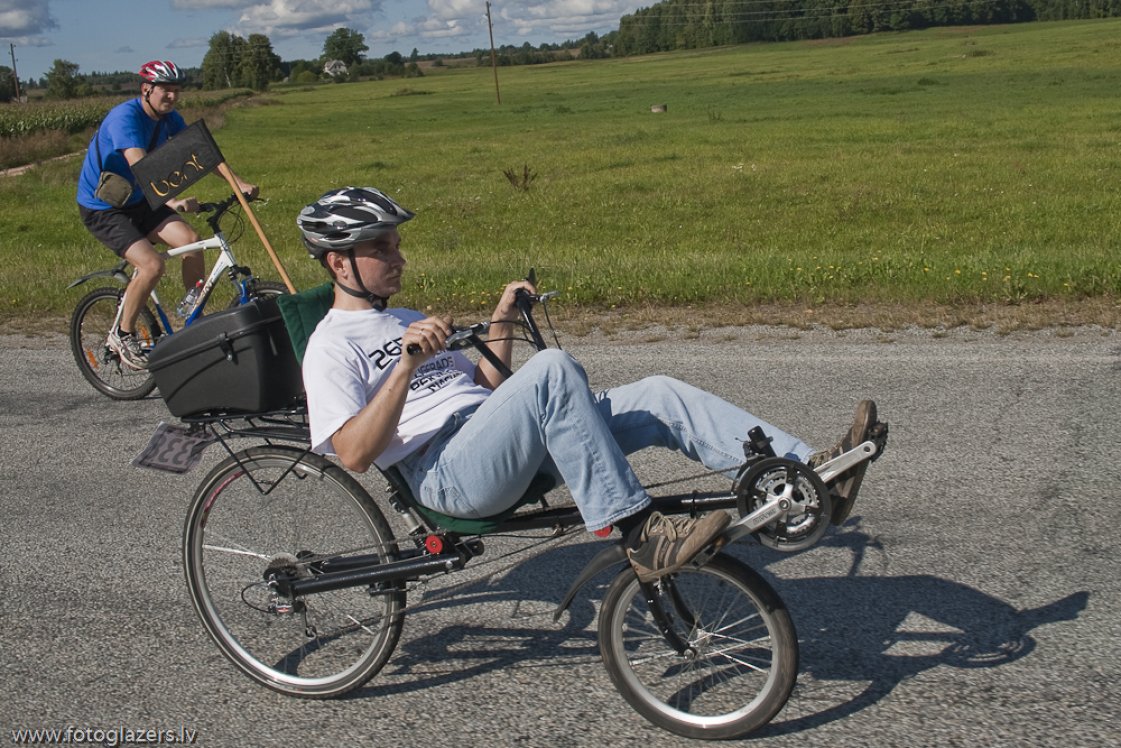

Протестировал в народном заезде http://www.youtube.com/watch?v=MOaIiToUsMM (из 3000 участнков я был примерно 1500)
протестировал в МТВ заезде http://www.plasma-power.lv/2011_09_24_S ... ndex8.html (фото в низу, ели бы не пробил колесо за 10 км до финиша, былбы где-то 10 с конца из 1500 участников)
протестировал в дуатлоне http://www.sportlat.lv/index.php?id=rac ... e=5&page=2 (приехал не последний, проиграл 27% победителю)
Тест в Одесской Сотке 2012 - технических проблем не выявлено.
Прошу учесть, я не спортсмен, в лучшем случая проезжаю 20 км два раза в неделю.
До постройки аппарата каких лет 10 вообще не содился на велосипед.

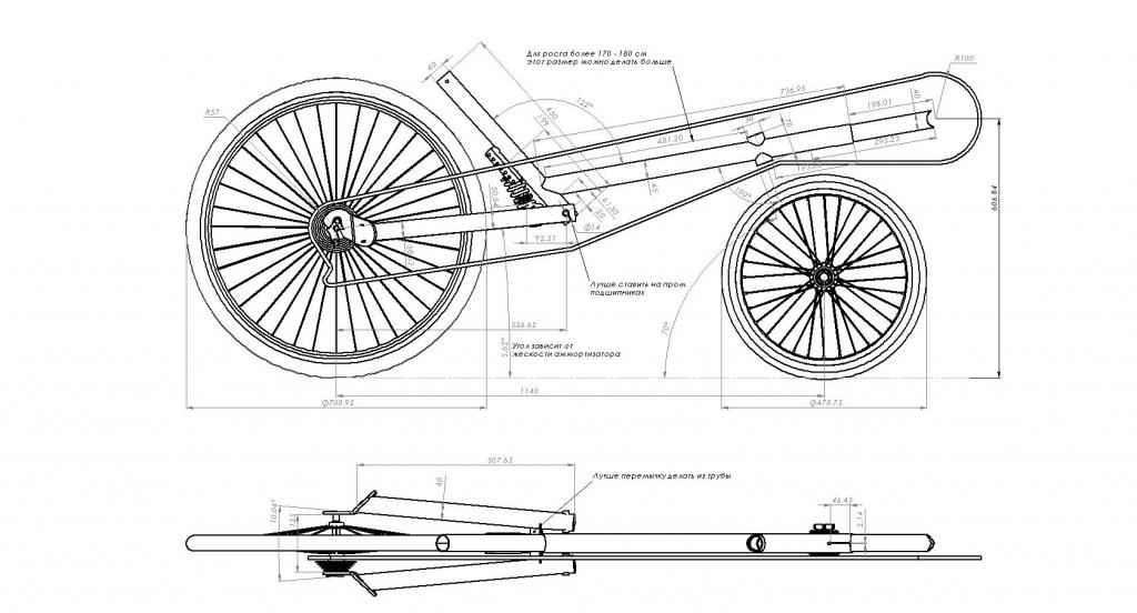

Надо переделать:
1 Руль. Надо сделать откидной.
2 Амортизатор. Переместить место его крепления на задней вилки ближе к колесу.
3 Шарнир задней вилки. Сделать на пром. подшипниках.
Комментарий к файлу: Новый чехол сидения с отражающими вставками
Последний раз редактировалось Voolodja Пн сен 10 2012 22:05, всего редактировалось 5 раз(а).

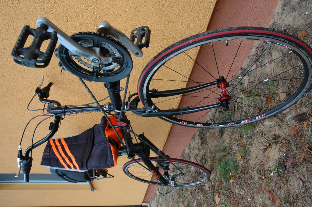

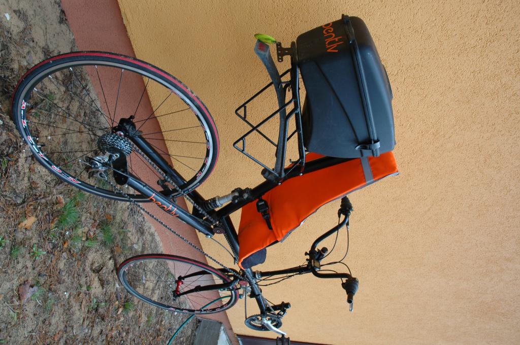

Чтоб догнать своих коллег на тандеме Б2Б (спина к спине) пришлось пойти на такую хитрость: поставить на свою раму шоссейные колеса 28" (о колесах я уже писал подробно) и покрышки на 7 атм. Теперь среднюю скорость 30 км/ч держать не проблема. Хорошие шоссейные колеса сразу дают прирост скорости в 5-10 км/ч. Первый раз почувствовал как в сидение вжимает когда на педали давишь, легкие колеса легче ускоряются. Накат вообще супер, с горки где на обычных скатываешься с замедлением, на этих колесах скатился с ускорением. Надо было на Сотку в Одессу брать шоссейные колеса, ну теперь уж в следующий раз.
Последний раз редактировалось Voolodja Пт апр 20 2012 21:04, всего редактировалось 1 раз.
За это сообщение автора Voolodja поблагодарил: Solo (Ср май 23 2012 23:10)
 Заголовок сообщения: Re: "Рига 2011"
Номер сообщения:#5  Непрочитанное сообщениеДобавлено: Вс апр 15 2012 18:22
А я заметил явную разницу между шоссейными колёсами на 7 атм и не знаю какими, но на 4 атм только при попутном ветре. Но тем не менее это уже стоит того, чтобы ставить шоссейные колёса.
Не, ну на 5-10 км/ч они точно не дают прироста. Только если до этого была полуспущенная тракторная резина :mrgreen:
Но эффект действительно ощутим, о чем я уже писал.
На бреветы и гонки по шоссе надо обязательно ставить слики с высоким давлением!
Естественно, надо до этого отъездить на них некоторое время, т.к. равновесие на них теряется легче, чем на толстых.
Кроме того, сильно закладывать в поворотах на мокром асфальте тоже не надо - подскользнуться можно.
Володя ранее проводил эксперимент. На его лигераде они реально дают такой прирост.

Что неужели, действительно, переднее неподрессоренное колесо не мешает и справляется одна задняя подвеска!? :shock:
Можно частично скопировать конструкцию?
Номер сообщения:#11  Непрочитанное сообщениеДобавлено: Пн апр 16 2012 23:01
На "Самурае" спереди стоит 22" колесо с узкой резной - хватило даже на поход с полной нагрузкой, что уж говорить про 28".

на моем "Сабур" тоже нет передней подвески, это думаю при учете того что значительная часть веса идет на заднюю часть
Номер сообщения:#13  Непрочитанное сообщениеДобавлено: Вт апр 17 2012 13:38
Переднее бьет не в спину а в раму и руль. Конечно, с мягкой вилкой было бы на много приятнее, но это + 1кг. Поэтому надо четко разделять бездорожье, город и шоссе. Нормально по городу и лесным дорогам мня вполне устраивает только задняя подвеска и переднее 20"х1.75. На бордюр не рискну заехать. Довольно жестко бьет в перед "утопленный" бордюр выступающий на 3 - 4 см. Но таких на моем маршруте мало и я не заморачиваюсь по этому поводу.
Если вам нравиться конструкция - копируйте на здоровье. Могу выложить чертеж. Могу продать комплект подготовленных труб: а-ля остается только самому сварить (трубы подготовлены так, что стапель не требуется). Могу вообще раму продать.

22" и 28" я думаю особого прироста не даст, а вот узкая шоссейная покрышка на 7 - 12 атм + легкие обода и плоские спицы, очень даже чувствуются. Скептикам рекомендую взять на день в аренду шоссейные колеса и попробовать.

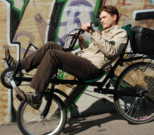

EdRymar писал(а):
И главное - под рост 192 см. твоя рама будет удобной?
Я ростом 182. Катался без проблем.
Тимофеев Юрий.
Блог: http://www.bent.lv

EdRymar писал(а):
И, по поводу вилки, расскажи можно ли поставить мягкую вилку для 26-го колеса спереди. Геометрия сильно изменится? На своём пробовал такую замену? У меня пара вилок валяется без дела и пара колёс 700-х. Хотелось бы использовать.
Можно, я пробовал с 28 мягкой, она выше и не было проблемы с шатунами. Геометрия - изменится наклон вилки, трэйл.
Удобство - субъективный показатель не имеющий адекватной величины измерения. По любому все трубы железные, порезать и переварить не самая большая проблема. У моих всех стенка 1.5мм.
23_02.PDF [94.55 КБ]

Володя, машина классная, но руль мне категорически не нравится.
Он там нужен просто другой. Концепт лигерада подразумевает много места под работу ног.
А мне на нем места не хватило ( Хоть и рост у меня всего 178 см.
Удлини рулевую колонку и поставь ровный руль. Ты сразу почувствуешь разницу.
Номер сообщения:#19  Непрочитанное сообщениеДобавлено: Чт апр 19 2012 23:04
Да, я тоже так считаю, только есть некоторые технические трудности.
Я думаю, не только прямой но еще и откидной, что то вроде как на тандеме.
