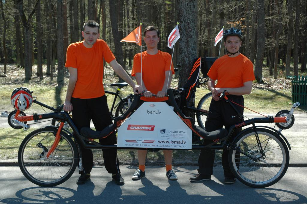

Красивая фотка тандема получилась.
Комментарий к файлу: Открытие велосезона 1 мая в Риге.
Тимофеев Юрий.
Блог: http://www.bent.lv
За это сообщение автора _Zmur_ поблагодарил: hof (Пт май 11 2012 00:53)
 Заголовок сообщения: Re: Тандем спина к спине из Латвии.
Номер сообщения:#78  Непрочитанное сообщениеДобавлено: Пт май 11 2012 00:29
Да!
А можно еще озвучить, кто на фото? Слева-направо... :)
Номер сообщения:#79  Непрочитанное сообщениеДобавлено: Пт май 11 2012 00:39
_Zmur_,Denisska,Voolodja :)
За это сообщение автора Jozef поблагодарил: hof (Пт май 11 2012 00:53)
Номер сообщения:#80  Непрочитанное сообщениеДобавлено: Пт май 11 2012 00:54
Отличная команда! :clap:
