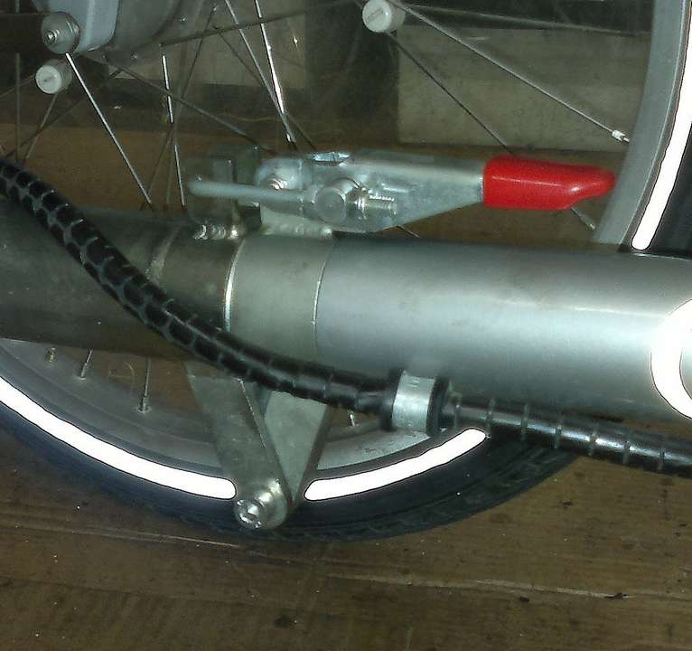

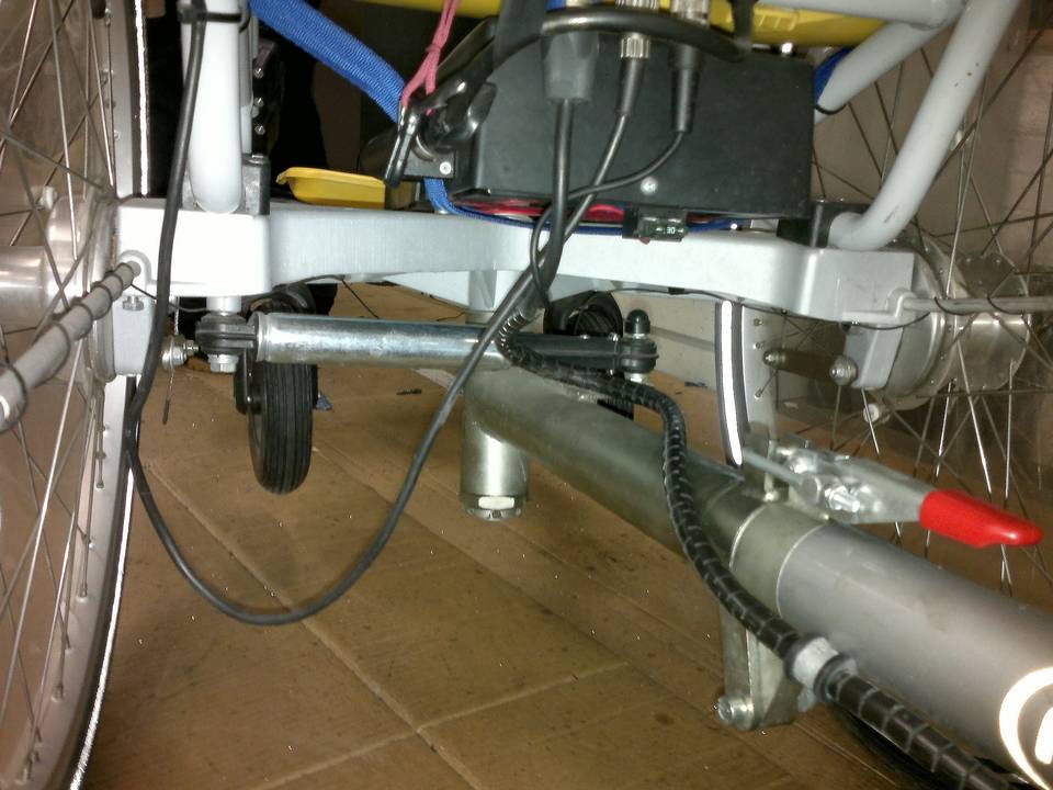

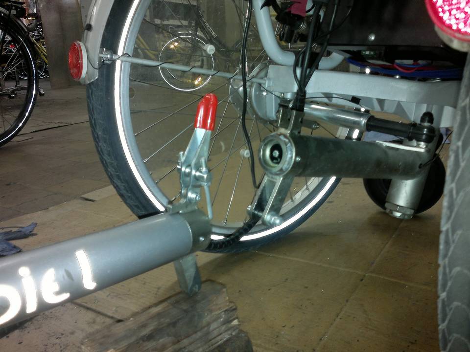

А можно мне сюда картинки разборного узла кидануть? Не помешаю разговору?...
Комментарий к файлу: так соединяется инв. кресло с эл.велом
