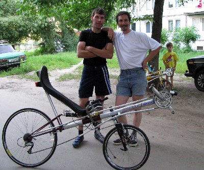

По поводу веса в 150 килограмм.
У меня вес - 125 , был 130 + я регулярно занимался закупками сельхоз продукции для дома, так что проверено, что моя машина вес в 150 килограмм - выдерживает.
Картинка:
http://hpv.com.ua/wp-content/uploads/SDC14848.jpg
Рама сделана из квадратной трубы 50*50*1,2. Оборудована подножкой.
Велосипед постоянно хранится дома. 8 этаж 9 этажной брежневки.
Габарит - 2,05 *1,35*0,40. Аппарат делал Алексей Ганшин, размеры все есть.
чертеж - http://hpv.com.ua/2012/01/%D0%BA%D0%BE% ... #more-2728
