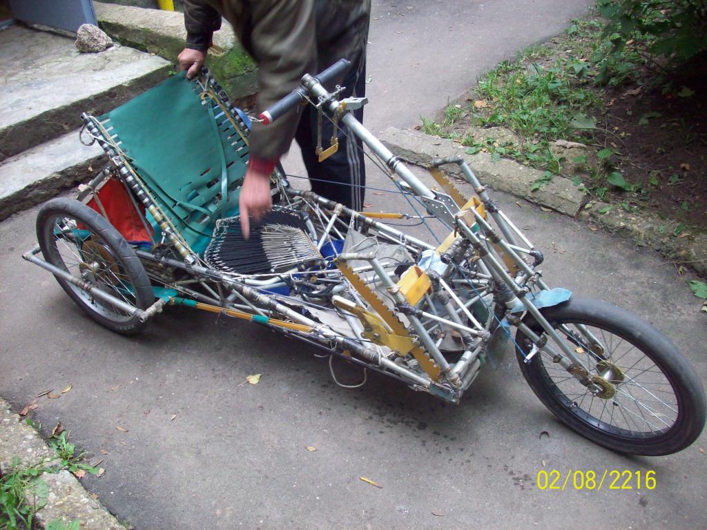

От куда и как попала ко мне эта информация, уже не помню. Одного взгляда на газетное фото было достаточно, чтобы понять – Этот человек воспринимает окружающий мир так же как я.
Прочитав газетную статью http://holio.ru/11/7 , решил разыскать этого туриста, пока он в Австралию не смотался. Но безуспешно. Поиски длятся уже несколько лет. Да и как иначе, если не известно ни имени, ни адреса и нет никакой связи с ним. Почему он начисто лишён обратной связи? Если он ведёт затворнический образ жизни, зачем тогда создал свой сайт и выставляет всем желающим рассказы о своих довольно дальних и долгих поездках?
http://olenya.hut2.ru/index.htm
В отчётах рассказывает не только о своих приключениях, философских мыслях, но и о случайных попутчиках. Вроде человек общительный, а у сайта нет ни гостевой книги, ни адреса автора. Даже на фотографиях сайта, не удаётся найти автора. Зато много красивых пейзажей, фотографий попутчиков и просто встречных. Свою уникальную технику автор тоже не показывает в снимках полностью. Одни отдельные фрагменты. А техника действительно уникальная! Собрана в кустарных домашних условиях, из доступных материалов, по простым технологиям. Она не только проверена и отлажена в тысячекилометровых походах по нашим далеко не ровным дорогам, но и побывала в водах многих рек, озёр и даже морей.
Если принять во внимание высказывание автора:
«Свои права автор никак не защищает и не будет с ненавистью взирать на возможные попытки «пиратского» распространения этой «Штуки». Автор не вправе удерживать своё любимое детище и от самостоятельных любовных похождений, но только если они действительно будут
Любовными.»
То почему бы не попробовать рассмотреть его творение поближе, чем страница сайта. Там много интересного можно рассмотреть, если воображение и интуиция будут включены на полную мощность. Для удобства часть наиболее читаемых фотографий Велосипеда (трайка) и Катамарана я, да простит меня Оленя за «пиратство» с его сайтом, размещаю в этом посту.
Не знаю как у ВАС, а у меня это чудо техники, собранное из лыжных палок и раскладушек, склеенных воедино холодной сваркой; клеёных поплавков с бутылочными горлышками на законцовках, вызывает восторг! И какое-то детское сравнение с бригом «Леденец», построенным самим Бароном Мюнхгаузеном из печения, вафель, карамели и патоки!
Часть конструкторских решений просматривается: Линейный привод и способ переключения скоростей. Часть рамы, передней вилки и рулевого. Способ гребли, где силовую функцию выполняют ноги, а руководящую и направляющую, руки. Но об остальном, приходится только гадать: Как идёт возврат педалей? Сидение? Тормоза? Уключины? Ночлег на этом аппарате? Размер колёс? Габариты? Как складывается для перевозки по ЖД?
Просьба ко всем форумчанам! Кто что увидел и узнал, свои мнения, сомнения и пожелания - пишите в эту тему! Ещё лучше, если сам автор откликнется и расскажет о своём творении, поделится опытом бывалого туриста. Я не сомневаюсь, что Оленя изредка просматривает этот форум. Если откликнется – честь и хвала! Виктор! Расскажите о Велосипеде и Катамаране! Ваши друзья просят!

Я ЗНАЮ ЭТОГО ЧЕЛОВЕКА!!! Его зовут Виктор, живет тут не далеко в соседнем поселке. Он никакой не затворник, и не отшельник, а очень общительный и дружелюбный человек. Телефона у него нет ни домашнего ни мобильного. На его творении я катался. Машинка действительно уникальная! И сделана очень качественно, там нет никаких раскладушек, лыжных палок и холодной сварки! Там алюминий д16т, титан, стеклоткань, текстолит.
Добавлено через 4 минуты 36 секунд:
Кстати, одежда и туристическая снаряга у него тоже самодельная. ВСЯ!!!(кроме навигатора и ноутбука)

Заезжал к Виктору в гости примерно месяц назад. Аппарат сейчас разобран. Идет очередная глобальная переделка.
Раньше он был двухколесный с приводом типа как у J-rad, Примерно года три назад переделан в трайк. каждое заднее колесо приводится от своей педали. на колесах самодельные(из титана!!!) барабаны с самодельными обгонными муфтами. привод статическим шнуром. с хитрой системой блочков. Возвращают педали резиновые жгутики. тормоза самодельные, стременные, приводятся тоже веревками. Работают путем отталкивания руля от себя. Посадка очень удобная, ехать комфортно, конструкция сидухи - вообще отдельная тема, это просто шедевр! накат средненький, вполне приемлемый. Но при силовом педалировании рама сильно "играет". самодельное практически все! Кроме ободов, покрышек и камер, ни одной серийной велодетали!!!
Затестировать его на воде пока не довелось.

Это вариант примерно двухлетней давности. Виктор каждую зиму свой веломобиль переделывает. Сейчас у него немного изменена конструкция привода, усилена рама.
Обратите внимание на сидуху! это вообще шедевр, очень легкая и очень удобная.
