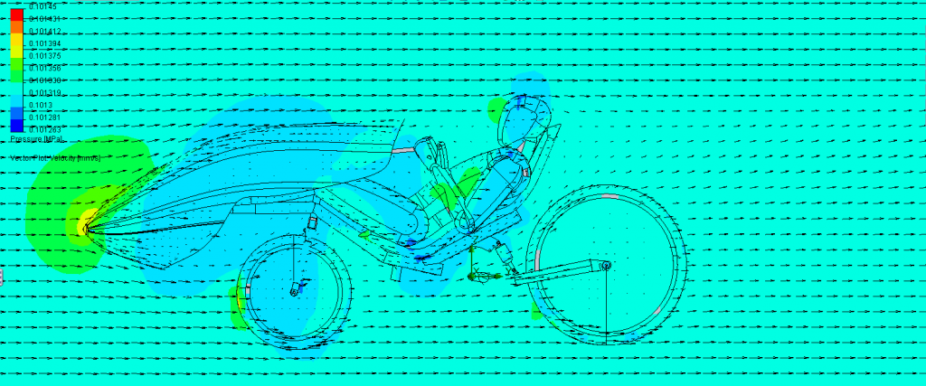

botas писал(а):
Сейчас получилось поставить на расчет этот обтекатель:
Предварительно Fd = 7.9 Н
Отлично! Это почти в два раза меньше, чем с разделёнными обтекателями!

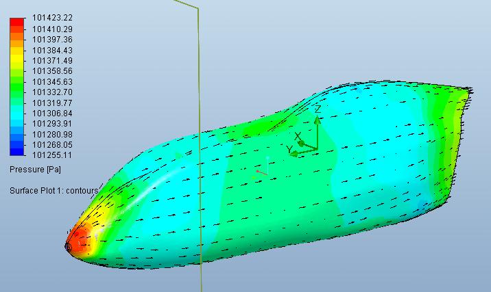

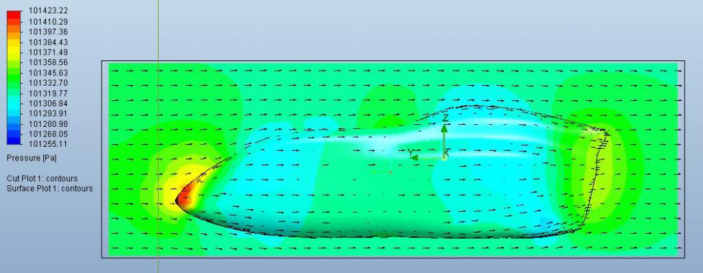

Модельку исправил были дырки в поверхностях.
Вот результат на скорости 45 км/ч
Алексей небольшй совет (только без обид) строй модельки не по точкам, а используя поверхности натянутые на каркас кривых.
Такое количество кромок в модели для построения лишнее - получается жеванная геометрия.
Сопротивление, если не напутал:
Атмосферное давление 101 325 Па
101423-101325=98Па = 9.9932188871837 килограмм-сила на кв. метр [кгс/м2]
Супер! Спасибо! А какое сопротивление получилось?
Если бы мы разрабатывали именно стримлайнер, то посредине надо было бы сделать плавное утолщение. Но в нашем случае там как раз должна быть ткань, может её и так раздует потоком?
Это максимальное давление. Надо что-то типа давления, проинтегрированного по площади (вернее, только составляющую полученного усилия вдоль основной оси обтекателя).

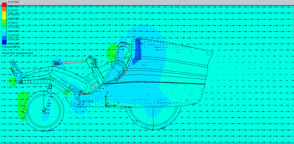

Расчет окончен!
Еще 2 вывода:
1. По-скольку процентные соотношения сохраняются независимо от скорости, то никакого барьера, связанного с аэродинамикой не существует.
2. Возможно, доработка заднего обтекателя (скругления около тела пилота и уменьшение хвоста за головой) сравняет его по эффективности с передним.

botas писал(а):
Есть подозрение, что закругление заднего обтекателя, которое находится под попой (там есть область большого давления), надо делать более острым, как нос переднего обтекателя.
Не думаю, что это сильно повлияет. Мне кажется, что намного важнее избавляться от обширной синей зоны сразу за маникеном. То есть нужно там сделать обтекатель шире (как раз то, что говорил Одноволиков), и сделать более выпуклый горб за головой, вернее спустить его верхнюю кромку, а не увеличить высоту.
С передним, будем считать, что всё.
Алексей, а ткань у тебя только по бокам или сверху тоже закрыто? :?:
Сверху не было закрыто ни чем.
А ещё было бы крайне интересно посчитать следующую модель:
только задний обтекатель плюс манекен
с руками, спрятанными строго за бёдра
и локтями на животе.
То есть, руки и ноги в одной плоскости
Руль высоко задран, тело чуть приподнято, голова
приближена к рукам, в обтекаемом велошлеме.
Мне хотелось бы узнать секрет, почему мой лигерад в такой позе начинает ехать под 40
очень легко? :shock: :o :?:
И это при том, что мой хвостовой обтекатель просто колхосзный и угловатый.
Думаю, такую модельку сделать плёвое дело:
просто сдвинуть и поднять манекену руки и чуть изменить посадку на более вертикальную.
Я вообще хочу ещё понаделать разных моделей хайрейсеров, ультралоурейсеров, тандемов, шоссеров и МТБ, но сначала сам научусь их продувать. Не всё сразу.
Надо отработать задний обтекатель.

Внимательно рассмотрел картинку с передний обтекателем. Обратите внимание - поток сзади мало затягивается за лигерадом, он перенаправляется снизу вверх по диагонали вдоль тыльной стороны сидения! Если я правильно понял, чем длиннее стрелочка - тем больше скорость потока.
