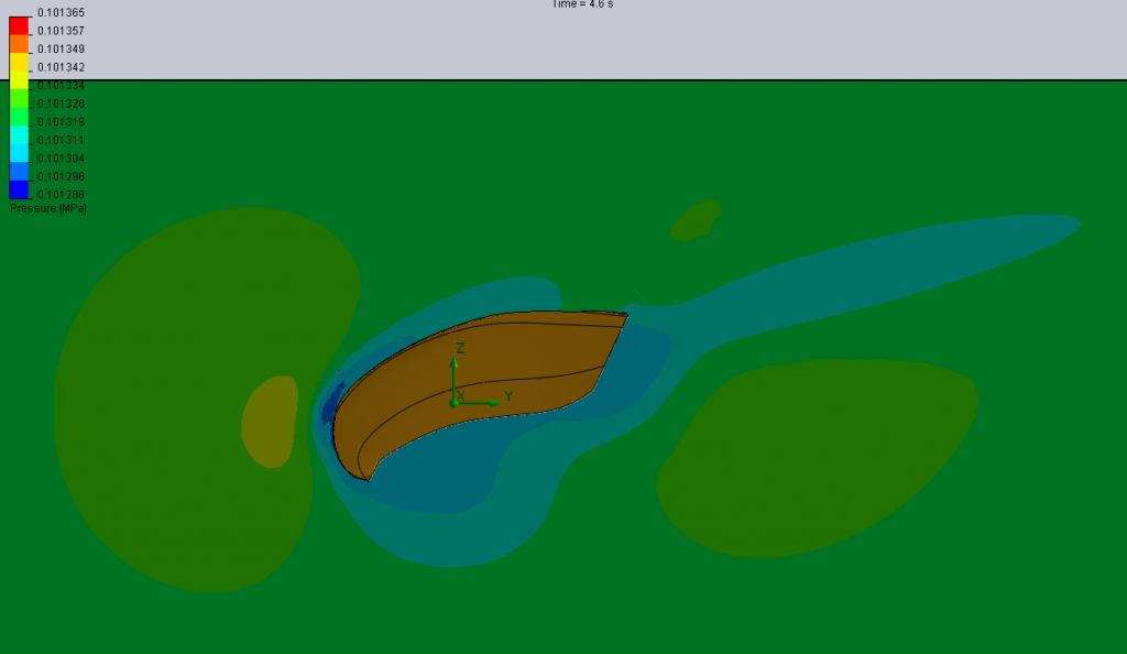

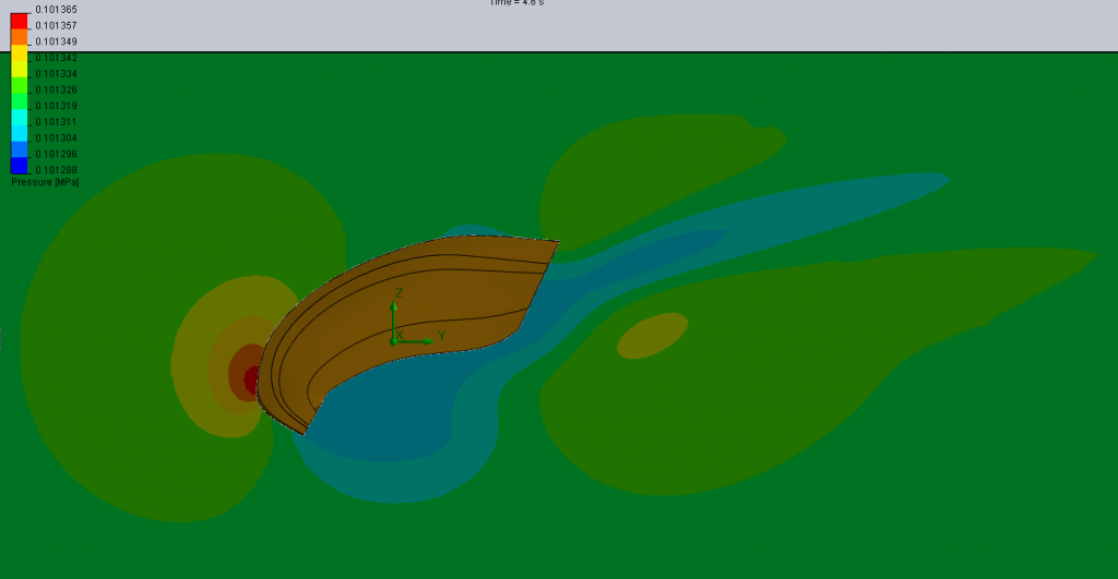

Номер сообщения:#279  Непрочитанное сообщениеДобавлено: Ср фев 29 2012 00:19
Вот срезы давления.
Ближе к краю:
По середине:
Лигерад пока не получается заставить считать - либо виснет, либо непонятные ошибки пишет.
За это сообщение автора botas поблагодарил: Алексей (Ср фев 29 2012 04:14)
