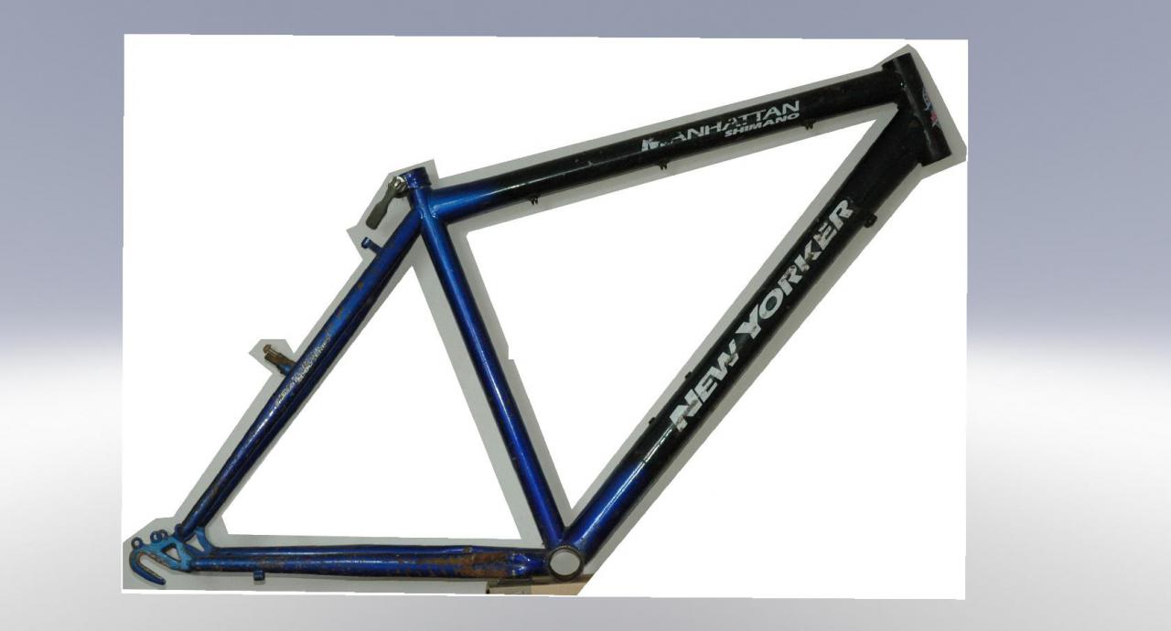

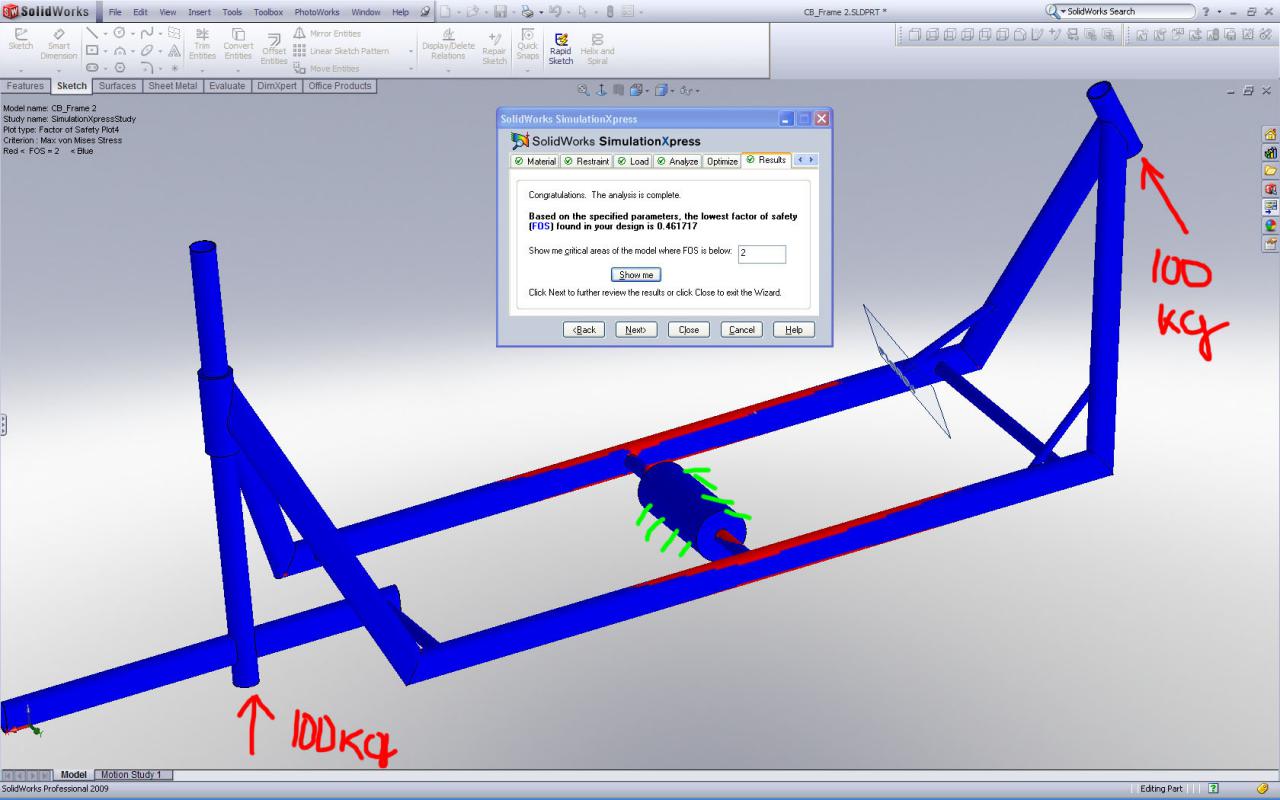

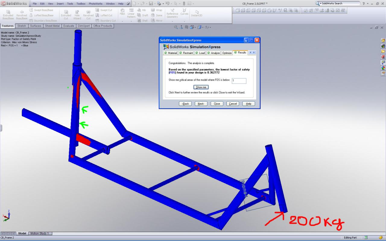

Итак: платформа по желанию заказчика будет из овальной трубы 50х25х1.5, для обеспечения достаточной жескости пришлось применить разные хитрости. Попрошу Zmurа чтоб проверил в Ansyse на прочность и усталость.
Получил вчера раму донора, сегодня загнал ее в SolidWorks, осталось соединить все вместе.
Комментарий к файлу: донор натуральный
Комментарий к файлу: донор виртуальный

Комментарий к файлу: платформа для проверочного расчета на усталость и прочность

В дне нарисуй раскосы, а то винтойм пойдёт и кузов делай жёстким чтобы вместе с рамой работал.
 Заголовок сообщения: Re: Cargo Bike
Номер сообщения:#26  Непрочитанное сообщениеДобавлено: Сб фев 11 2012 23:54
Уже проверил и на скручивание, и на нагрузку: раскосы и жесткий кузов не требуется.
Может реальность сделает свои коррективы, но на то она и реальность.
Комментарий к файлу: на скручивание
Комментарий к файлу: на нагрузку
