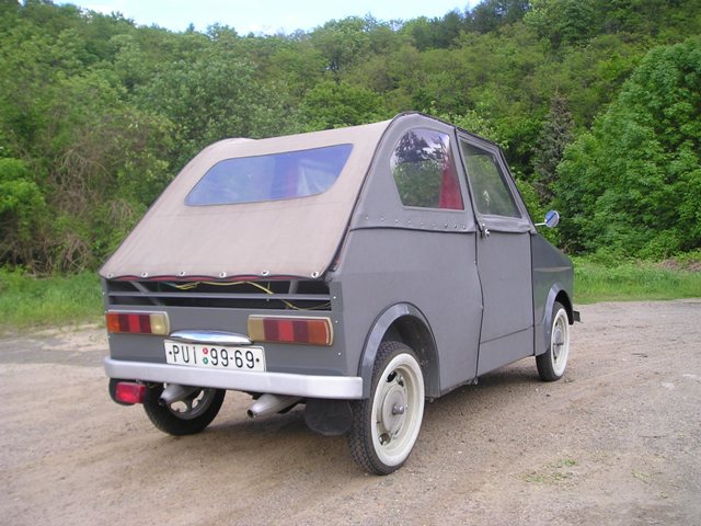

Мысль: кузов сделать из пены (тонкого слоя), снаружи обклеянной тканью, на подобии тента современных палаток.
 Заголовок сообщения: Re: В размышлениях о кузовном веломобиле...
Номер сообщения:#71  Непрочитанное сообщениеДобавлено: Чт фев 16 2012 22:41
если не делать сверхобтекаемый вм---то наверно проще и гораздо легче в изготовлении каркасный кузов с обшивкой из водонепроницаемой ткани. шума не будет и ремонтировать легче. можно и например летом снимать и складывать. тканевую обшивку применяли на мотоколясках велорекс и недавно на опытном бмв.
