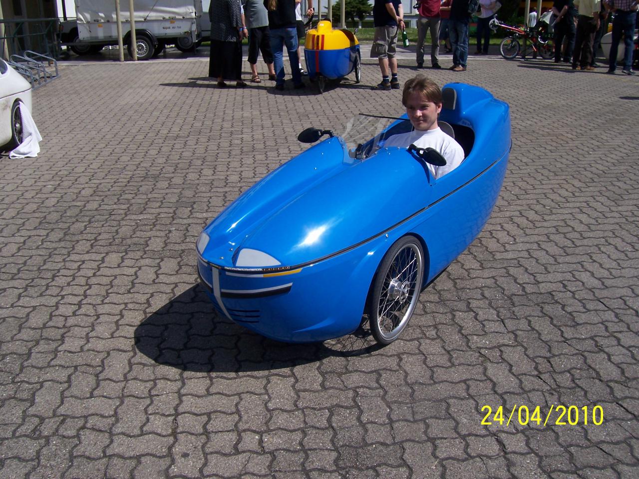

Покатался я на синем веломобиле. Как поростому пользователю, который может сравнить его с машиной, не понравилось.
Залезть в него - проблема! Руками операешься на края, которые подозрительно похрустывают, далее акробатический номер и .... на пол ноги тоже нельзя ставить, только на спецю места, пол строго декоративный.
Подвеска была жеская, поэтому даже при езде по немецкой брусчатке весь веломобиль издавал звуки как саббуфер, чем вызывал чувство хлипкости и ненадежности корпуса.
При съезде с бардюра, не в полном нашем понимании, а так, высотой 4 см, саббуфер издал хороший, низкий бас на каждое колесо.
Радиус поворота - жуть какой огромный.
Для нормальной езды летом надо чтоб корпус хорошо продувался, автоматически он теряет свой смысл.
Со стеклом у всех веломобилей - проблема. Со слов пользователей, в дождь, проще вообще снять стекло чем городить дворник.
Если я делал бы корпус, то скорее всего делал бы вакумной формовкой и сначала бы сделал панель внутренную, потм внешную, а пространство между заполнил пеной. Скорее всего, для удобства посадки, обшивку делал бы каким то образом раздвижную или откидную. Подвеску обязательно полностью мягкую.
