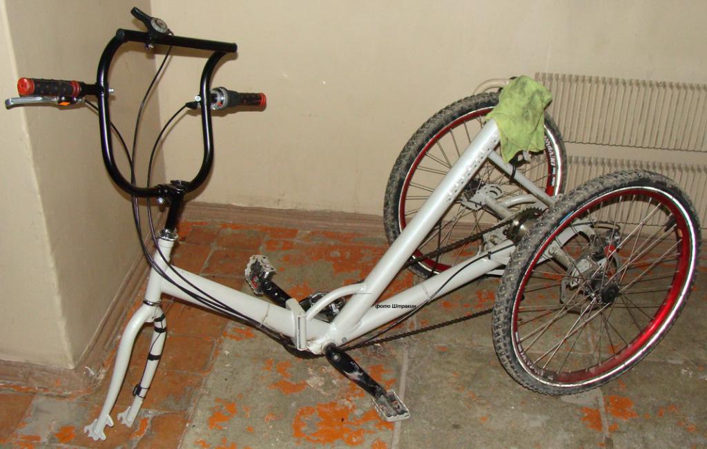

Мои контактные педали выглядят примерно так:
Дорожка хорошая, спору нет, но до этого у меня был опыт езды на одноприводной "Десне" на Кубани. Вот это была жесть! На ведущее колесо прикручивали медной проволокой войлок. Помогало мало и медянка быстро рвалась, но по крайней мере я двигался. И только не надо мне доказывать, что на Кубани не бывало снегов! Особенно в её северной части, где я вырос.
El Coyote писал(а):
Что не устраивает в имеющимся
Угол наклона ручек.
Кисть выгнута на внешнюю сторону к ездоку.
А должна ровно лежать
По уставу Ю-СИ-АЙ
Хоть ложись и помирай.
Просто писаю в штаны,
как они выглядят и ежу понятно. меня интересует, когда нога чувствует себя в этой педали, ботинки какого типа используешь (высокие, низкие, летние, зимние). Как часто теряешь зубы :?: Происходит ли самовыстегивание (от поворота пятки наружу) или ты этих проблем не имеешь :?: И почему 10 минут (это же долго) :?:
Добавлено через 5 минут 22 секунды:
Ну, а приспустить трубу, выполняющую роль стакана, чуть отвернуть тормозной рычаг вниз не пробовали :?: По крайней мере здесь проблемы не вижу - рука должна встать прямо...

El Coyote писал(а):
...По крайней мере здесь проблемы не вижу...
Ай-яй-яй - :naughty: - таким отношением к чужим проблемам дела не решишь! А вот обидеть можно легко!
Руки то у всех разные, и ноги тоже.
Естественно не балесы руль ставили, искали варианты. Руль как только не крутили, это положение оказалось самым безболезненным со стандартным рулём.

Владимир Штракин писал(а):
Ай-яй-яй - - таким отношением к чужим проблемам дела не решишь!
сорри, руки у всех действительно разные... еще раз сорри... тогда видимо придется заморочиться на нестандарный руль...
Это не обязательно если вам подходит стандартный руль. А если ездить с ним неудобно, а не дай бог болезненно - то тогда конечно надо.

EdRymar писал(а):
Так он ведь гнётся.
Понятно что гнётся, но угол приличный(градусов 15) хром бы точно лопнул. Да и маловероятно, что получилось бы то что нужно.
Сделал новый пробный(если повезёт, то и постоянный) вариант руля. Виктор сейчас испытывает. По результатам испытаний думаю доложит, что получилось.
я имела в виду для Виктора...
Добавлено через 5 минут 33 секунды:
Испытательные тесты очень интересны, но также интересно взглянуть хотя бы фото (не говорю уже о цифрах). Нам моим еще не думали..., озаботимся на днях, спасибо.

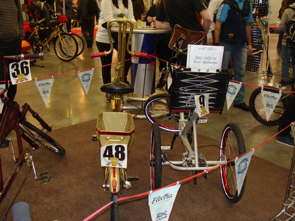

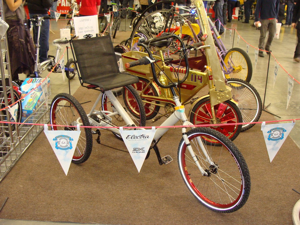

По приглашению Растабайкеров помог Виктору выставить "АРТИГ" на Велопарке сегодня. Завтра сделаю фотки.

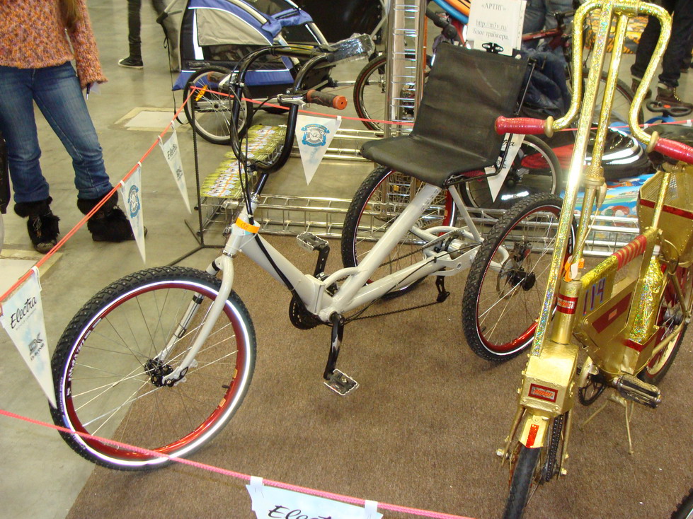

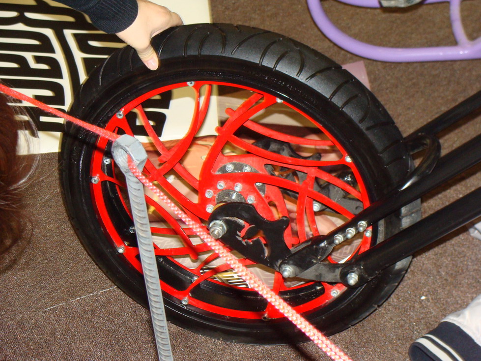

Подготовка...
Выставка..
Все фото без изменений в файлообменнике.
