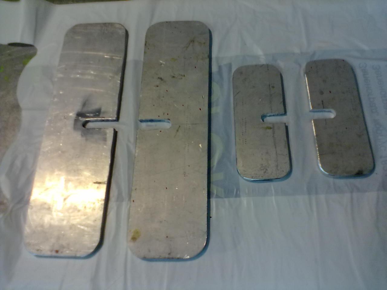

Эта машинка как раз делается для экстрима и эпатажа. Ну еще для получения навыков работы с деревом. Мне наоборот, кажется очень здоровским тот факт, что на машине никто не может ездить, кроме ее создателя. С уважением.
Добавлено через 8 минут 25 секунд:
Сегодня забрал ролики у токаря, на работе, в "свободное время", сделал кронштейны для них.
Добавлено через 6 минут 6 секунд:
Теперь можно вклеивать площадки под опорные ролики, и на этом силовая конструкция рамы будет завершена. осталось время найти...
Добавлено через 6 минут 11 секунд:
Кстати, у меня без дела валяется бухта алюминиевого одностеночного ободного профиля смотанная до диаметра под 16" колеса. Если придумать, как его раскатать в обратную сторону (на твой большой диаметр), то получится весьма нормальное колесо.
Вот это может быть очень полезно. Спасибо. Буду иметь ввиду.
Комментарий к файлу: Ведущий ролик.
Комментарий к файлу: приблизительное место положения в раме
Комментарий к файлу: опорные ролики с осями и подшипниками
Комментарий к файлу: Опорный ролик в сборе с кронштейном
Комментарий к файлу: ролики
Комментарий к файлу: кареточный узел
Комментарий к файлу: Дропауты для ведущего ролика.
