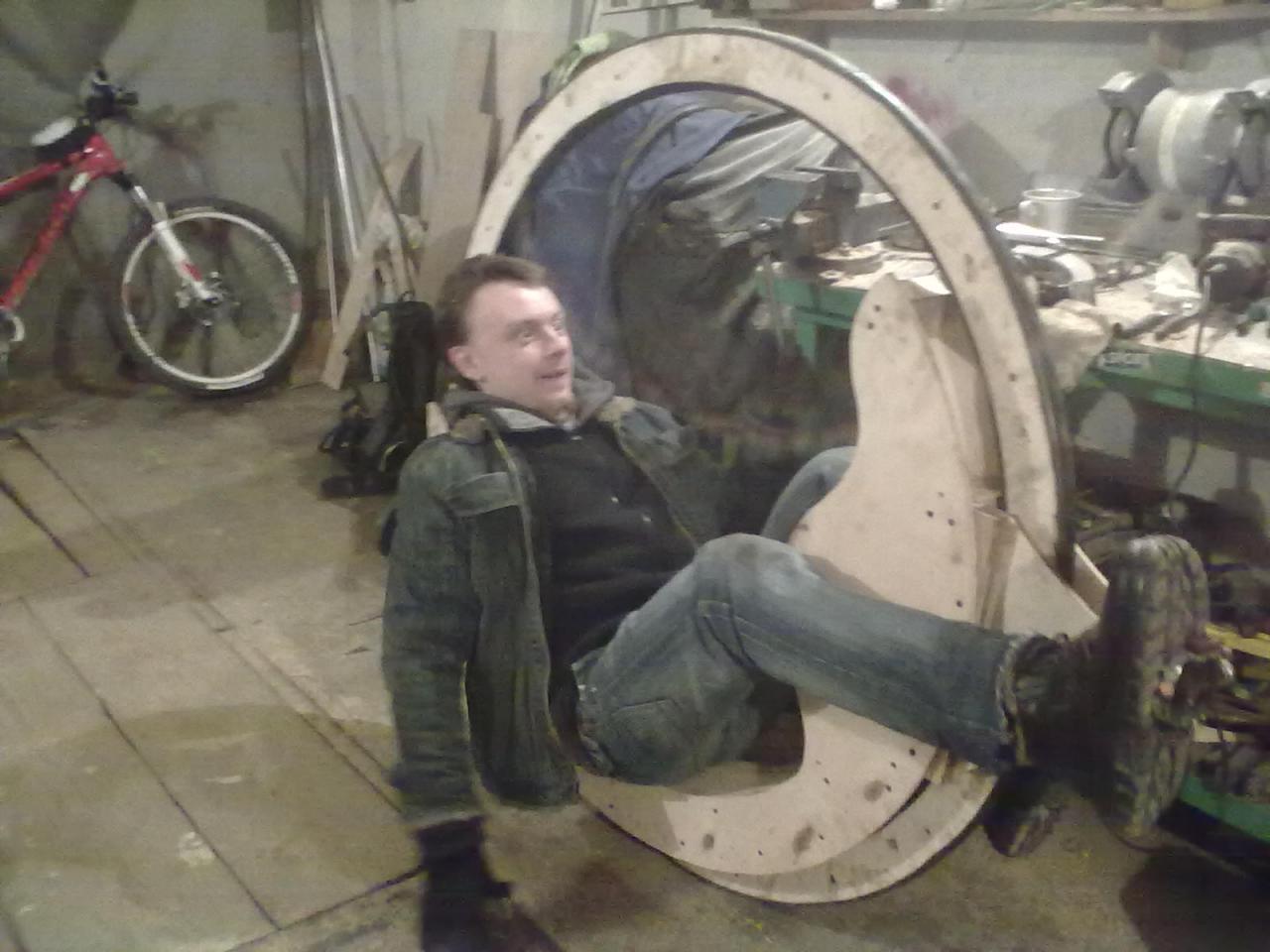

Давно хотел сделать какое-нибудь транспортное средство из дерева(фанеры). Еще весной прошлого года начал рисовать эскизы, наконец, что называется "руки дошли". Медленно и неспешно начинаю собирать. Уже готово колесо. рама почти склеена. Осталось приклеить опорные площадки для роликов, и можно начинать "вылизывать". Я все везде делал с большим запасом на это самое "вылизывание", руководствуясь тем, что состругать лишнее всегда можно, а вот нарастить что-то огромная проблема. (приварить и запилить шов не получится :D ) Сейчас рама выглядит очень квадратной, это потому, что все С ЗАПАСОМ, в конечном варианте она будет округлая и вообще без углов. я даже руль уже приклеил, чтобы обрабатывать все вместе, и в конечном итоге, рама будет смотреться как одна деталь цельной и монолитной.

Моноцикл? Уницикл?

Офигеннейшая идея!!! :o :idea: :idea: :idea:
Мне интересно: как будет согласовываться система с колесом: черезо что? :?:
Ведь при таком диаметре hubless-колеса нужно применять очень высокую передачу,
чтобы набрать минимальную скорость!
С шатунов на ролик цепью, а с ролика на большое колесо - фрикционный.

Я смотрю "покрышка" (чёрненькая) уже готова...
да. это шланг. просто разрезан вдоль и наклеен(не очень удачно. Буду переделывать) на фанеру. снаружи он покрышка, внутри - беговая дорожка для роликов. Кстати, посоветуйте, чем приклеить резину к фанере? пробовал эпоксидкой - местами держится, но большая часть отвалилась.

Давно хотел сделать нечто подобное, тока более циклопических размеров :)))))
но остановило отсутствие нужной покрышки((((
как ты решил этот вопрос? что использовал как покрышку? шланг? :))
пока писал, ты уже ответил :)
а зачем внутри наклеил, потери будут- у тебя получается два пятна контакта тогда- с асфальтом и внутри колеса(
подшипники то жёсткие- а это у тебя монстроидный подшипник! как и все хаблес колёса...
88 клей попробуй!!

Заметили, что у него РУЛЬ КРУТИТСЯ?!!! интересно, ЧЕМ он рулит?
лучше шланга пока ничего не придумал. придумаю - переделаю.

На этот аппарат я ориентировался при рисовании эскизов
http://www.dezeen.com/2008/04/21/monowh ... en-wilson/
Но у меня посадка более лежачая.

88 клей не годится. Он менее прочен на отлип. Я в работе применяю "Момент",Хенкель. Получше, но существеннее дороже. Только соблюдай ИНСТРУКЦИЮ. Самое лучшее это цианакриловые клеи. ("Секунда", "Слон" и т.д. но ДИКО дорого). Эпоксидка раскрошиться, не эластичная.
Проект просто "БОМБА". Жду завершения. Видел что делают по ходу и сзади опорные колесики от опрокидования, еще и боковые были. Все на мотоциклах. Ты поосторожнее на испытаниях и с горки, ну и в горку. :!:
А что если использовать обычные покрышки с кевлапровым кордом? еёж можно как угодно сгибать...
да и на больший радиус она вроде б ложится- вот и порезать несколько и срастить в длину ! нитки-клей-заплатки-на разрыв навулканизировать кусок резины...
камеру проще простого срастить. как думаете, получится сделать на мягком ходу его?
Боюсь фанера от металлических роликов раскрошится, если ей торец не закрыть.
камеру проще простого срастить. как думаете, получится?
тогда нужно обод делать с бортиками. а вообще мысль отличная, может применю но попозже после первых испытаний. а если типа шоссейной трубки сделать? чтобы не делать бортики.

кузьмич писал(а):
пропитай ее клеем! я пробовал циакрином поливать :) впитывается хорошо, застывает в камень. чутка шлифанул ее вручную потом- блестит!
тока сначала поверхность вывести в идеал надо- у меня из под фрезы она была.
ролики с полукруглой беговой поверхностью?
покрутил в руках покрышку мишлен с мягким кордом... непонравилось чето(( какието складки получаются.. или обод надо шире значительно делать(( думаю проще резиновый шланг срастить и на него наклеить беговую дорожку вырезанную из покрышек....
Да. алюминиевые. но их пока нет, заказал токарю. Жду. Ведущий будет резиновый, надувной. Колесо тоже из под фрезы. разве пропитки клеем хватит? там нагрузки большие... Была мысль разрезать вдоль алюминиевую трубу, согнуть и сделать из нее внутреннюю окантовку, но ведущий ролик может проскальзывать по металлу.
циакриновые клеи тоже неэластичные! тоже крошался. я и имел в виду продукцию хенкейль...
так у тебя несколько роликов и контакт будет не в точке- ролик то полукруглый- вроде недолжно ниче расщепить..
Моментом клеил пневматик на "Снегире". Все развалилось, хотя делал СТРОГО по инструкции. может Момент какой-нибудь поддельный или просроченный попался...
