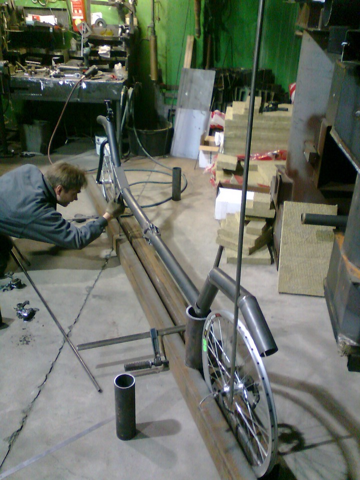

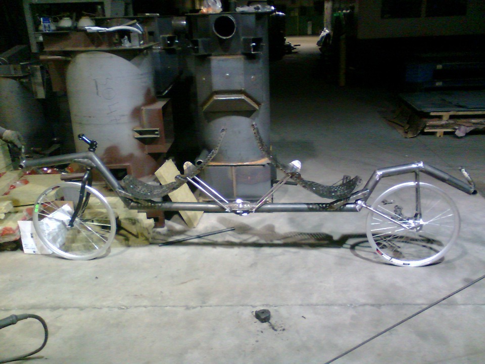

Почти все свое свободное время я и Volodja тратили на этот проект. В предыдущие выходные он уже перешел, скажем так, переломную точку, когда тот факт, что он поедет уже известен на 100%, вопрос лишь в том, как поедет? Где то с трех дня до 3 ночи сидели на фабрике и варили перья, сиденья и все составляющие, на фото видно, что вышло.

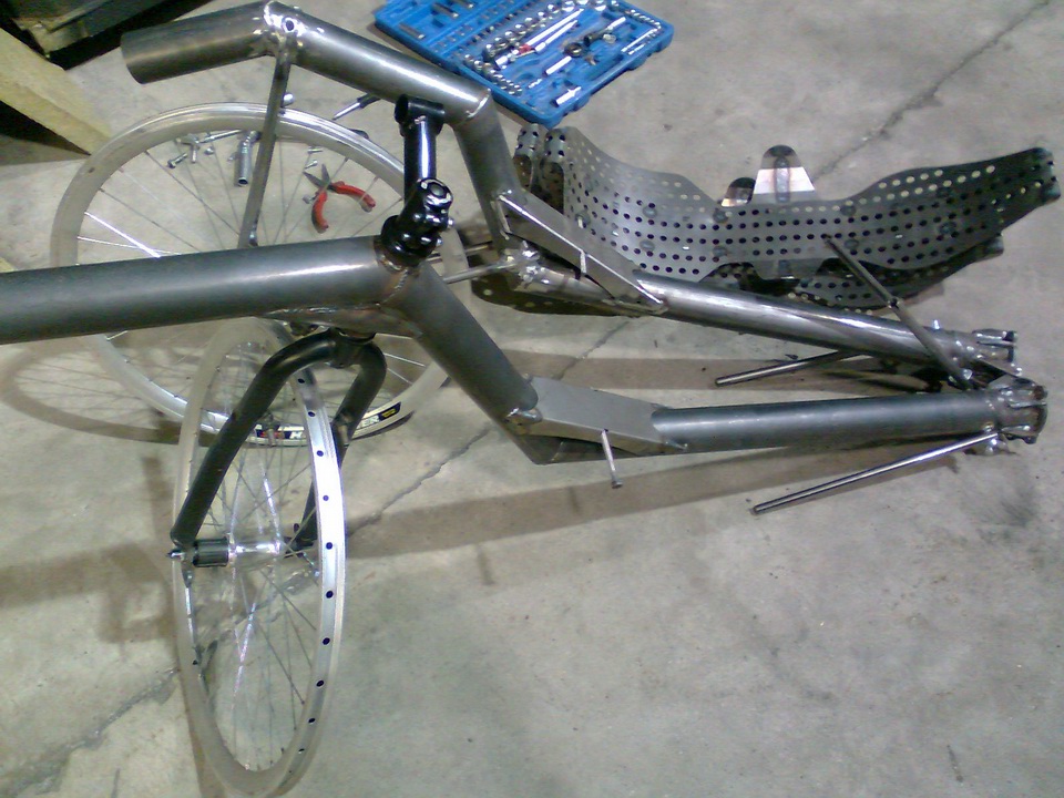

Сидушки гнули руками (по-моему 1мм сталь 3) и заваривали точками.
Рама - 60х1.5
Перья - 14х1.5 (может 14х2 - не помню)
Косынки рамы - гнутые из листа 2мм.
Разъемная петля - 6мм.
Все, кроме перьев резали на лазерном станке. Точность потрясающая, стапель потребовался только когда выставляли перья и заднее колесо. В каждой детали Volodja "нарисовал" что то типа мозаичного зуба так, чтобы две детали нельзя было совместить, если они не подходят, кроме того, зуб центрировал две трубы и варить их было элементарно.

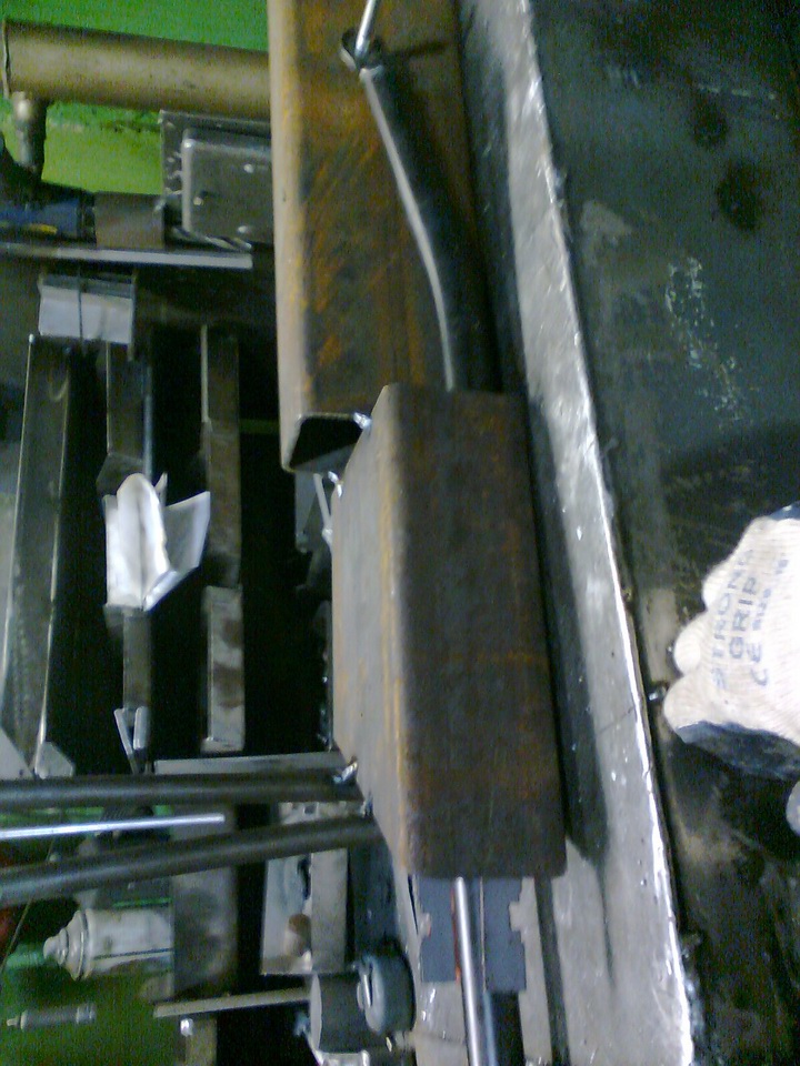

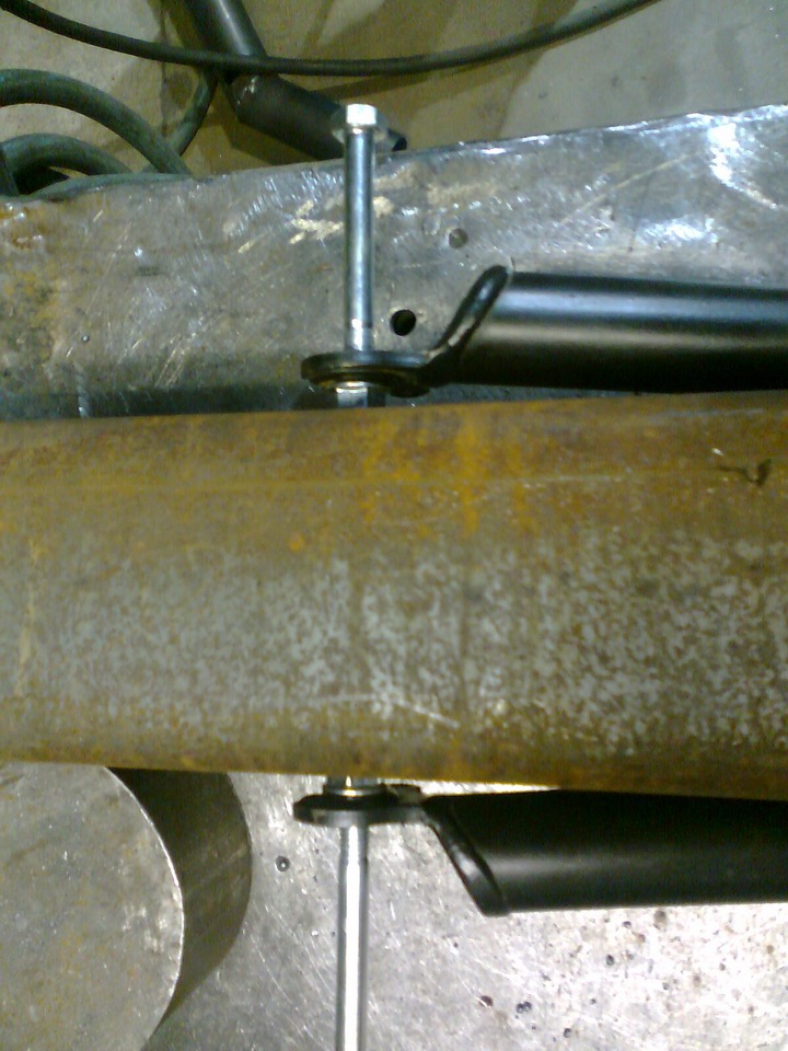

Вилку стандартную выгибали в "Дыбе". Две большие толстостенные проф. трубы сваривались вместе, туда вставлялась вилка и болтами выгибались ее перья. Проблема была лишь в том, что трудно угадать сразу же нужное количество оборотов болта, поэтому гибка шла довольно долго.

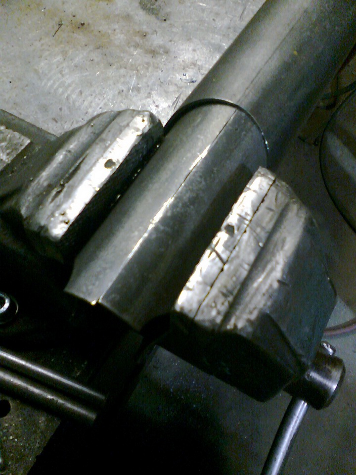

Выносы на каретку делали по методу Карпука, я очень хотел опробовать технологию. Вставляемую трубу распиливали вдоль, загоняли в другую трубу и, вытягивая, обваривали. Все прошло довольно просто, но в итоге внутренняя труба получается не совсем круглой, поэтому этот метод рекомендую только если невозможно подобрать две трубы, чтобы они входили одна в одну. В целом же, методу Карпука зачет. Следует только помнить, что без тисков, куда влезает внешняя труба будет туго.
В остальном, все шло как обычно - прикладываешь, выставляешь, варишь. На этой неделе обработаю швы и нанесу шпаклевку, потом еще разок приварим всякую мелочевку и отжимающий ролик силовой ветки цепи водителя и можно будет пробовать аппарат в действии.

Первый в СНГ тандем подобной схемы.
А воздушный разрыв между пилотами не будете герметично закрывать, для скорости?

Посмотрим. Если закрывать, то надо учесть, что там он складывается.
У меня цель - 40км\ч крейсерская и 60 максимальная по прямой. Если без аэродинамики достигнем, то не будем ничего дополнительного ставить. Разе что только пластинку для рекламы тех, кто помогал нам.

Аппарат уже нравится. Механизм складывания - супер! Есть фото покрупнее?
Единственное что, хребтовой трубы 60х1,5, как МНЕ кажется, будет маловато для двухместного тандема. Не в плане, что аппарат "сложится", а в плане недостаточной жесткости.
На "Моби-Дике" у нас была профильная труба 40х60х2 и жесткости тандема на кручение было катастрофически мало на скорости - жена "рулила" аппаратом, сидя на заднем сиденье, простыми наклонами в сторону. К сожалению, у меня нет формулы для расчета жесткости на кручение, чтобы проверить мои предположения, если кто подскажет, буду рад.
Не нужно было сжимать внутреннюю трубу тисками - из-за этого он а получилась некруглой. По-идее, форму внутренней трубы должна задавать внешняя.
Именно в этом и есть методика Карпука - БЕЗ тисков!
