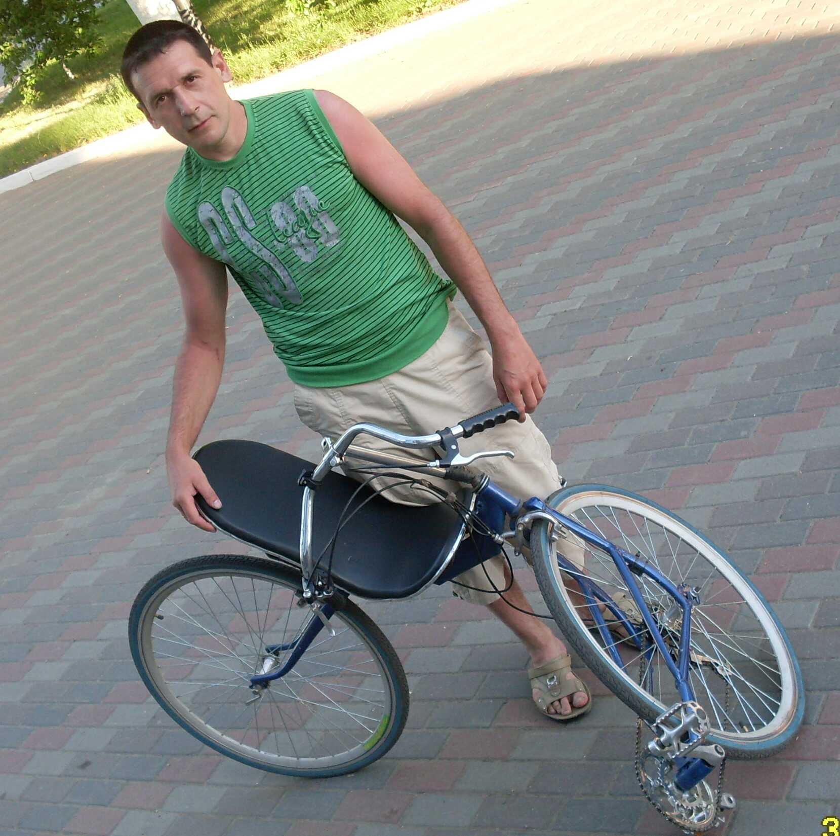

Автор: Охотников Дмитрий Евгениевич 1971г.р. Украина г. Люботин.
Год создания 2011
Тип: лигерад, с передним приводом.
Основное назначение: повседневные и дальние поездки, путешествия
Оба колеса 28 (турист), рама профильная труба, стальная
Задняя подвеска на резиновом амортизаторе(отбойник от жигулей)
Размеры: длина 1860,высота 1040, ширина 550,вес 16кг.
Особенности, отличительные черты: очень простая конструкция, комфортный в поездках.Если поднять,велосипед сам складывается (очень удобно для лифта)
Конструкция превзошла ожидания в удобстве,практичности и выносливости. В 2011 прошел Одесскую сотку "на УРА" без особой тренировки.
Минус: Сложно научиться ездить с передним приводом.
Ссылка на обсуждение: http://velomobile.org/forum/viewtopic.php?f=46&t=6098
Ссылка на видео: http://video.mail.ru/mail/goncharenko.semen/_myvideo/1.html
http://video.mail.ru/mail/goncharenko.s ... deo/3.html
Последний раз редактировалось семен Ср дек 21 2011 16:21, всего редактировалось 9 раз(а).
