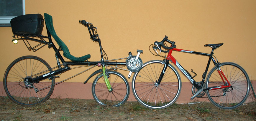

Взял у друга шоссейную Мериду и покатил по своему обычному маршруту. Дистанция - асфальт, шоссе, есть несколько небольших подъемов и спусков. На следующий день тот же самый маршрут на своем лигераде. Итог таков: истатил калорий практически одинаково, максимальная скорость с горки 44 лигерад / 40 Мерида, средняя скорость 24 лигерад / 26 Мерида, длинна пути 19 км.

а педали на мериду не пробовали поставить? :lol:
Ничего удивительного - лигерад у вас туристический, его мидель не на много меньше согнутого шоссера

... максимальная скорость с горки 44 лигерад / 40 Мерида
Там, где у мериды скорость 40, у шоссейного лигерада - должна быть за 50. Правильно сказал Алексей, что у Вас туристический лигерад - это и по углу наклона сиденья видно.
но и шоссейник тоже не гоночный! да и к тому же это мерида, а они славятся своим отвратительным накатом. В данном случае велосипед и лигерад примерно одного класса.

Да не в классе дело!
Шоссейник сделала большая фирма и куча инженеров, а лигерад - один человек. Сплав рамы, колеса, точность изготовления, вот почему медленнее получается.
Угу, а еще, если вы заметили, у лигера этого: во-первых, есть подвеска; во-вторых, в ней установлен пружинный псевдо-амортизатор без демпфирования; в-третьих, силовая ветка цепи идет неоптимальным маршрутом, стало быть, имеют место (хоть и незаметные для ездока) провалы, потеря эффективности педалирования. Кроме того, неясно их какого материала сделана рама лигерада, но даже если из хромоля, она явно проиграет в жесткости меридовской. В общем, сравнение некорректное совершенно.

В общем, все неточности складываются.
но по-моему определенные выводы сделать можно.

Как порядок оценки - самодельный аппарат почти не уступил серийному аналогичного класса от известного производителя. Есть чем гордиться!
А можно сказать наоборот: мучился, как незнамо кто, и даже галимый китай уделать не смог.
Каждый выбирает по вкусу, лично мне больше нравится первый вариант. :-)

Про педали - спасибо! Классно подколол :D
Мидель реальный будет ниже на 10 см, когда сядишь - из-за задней подвески сидение опускается.
Я тоже надеюсь что рано или позлно будет 50 км/ч
Мерида на мой взгляд по круче классом будет, хотябы в плане веса она раза в два легче моего лигерада.
Демпфирование в аммортизаторе присутствует, силовая ветка цепи идет по прямой, практически не касаясь ролика когда сядишь на лигерад.
Рама сделана из обычных железных труб со стенкой 1.5мм.
Не скажу что мучился с изготовлением лигерада, а китай не такой уж галимый, на этом же самом китае полу-спортсмен ШЕСТИДЕСЯТЫМ приехал на соревновании из 1000 участников.

Интересно))))
Если учесть что сравниваете известный бренд, крупного производителя и кустарно изготовленный вел, то преимущество на лицо, я так думаю....
На счет максимальной скорости с горки, что то слабовато!!!! Я не хвастаю, но можно было бы и км эдак на 20 более разогнаться, про лигерад, не знаю, но на мериде точно!! Хотя и лигерад тоже пожалуй можно было бы толкнуть быстрее (имхо).

да и руль тоже вроде в миделе.......да-да однозначно поедешь быстрее мериды)))
