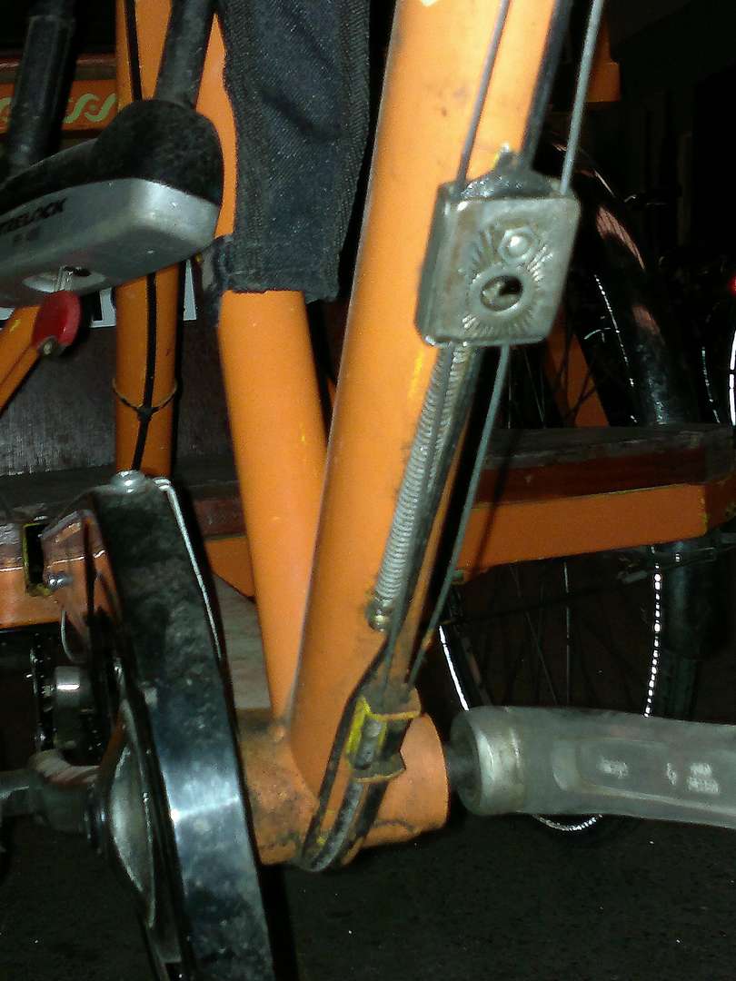

EdRymar писал(а):
Alex, А что это за тросами, вдоль наклонной трубы? пружина? И ещё, это запатентовано? Я в Евросоюз отправляю партию и меня просят ручник сделать. Эту схему можно использовать?
Я и не думал патентовать... Пользуйтесь, на здоровье!
Еще фишка в том, что нажав на ручку тормоза, "ручник" (старый шифтер) разматывается-отпускается. Я спец.так отрегулировал(для чайников-прокатчиков).
...а сейчас ролик поставил бы чуть больше диаметром, у бряков мягкие пружины, поэтому и дополнительную пришлось сделать.

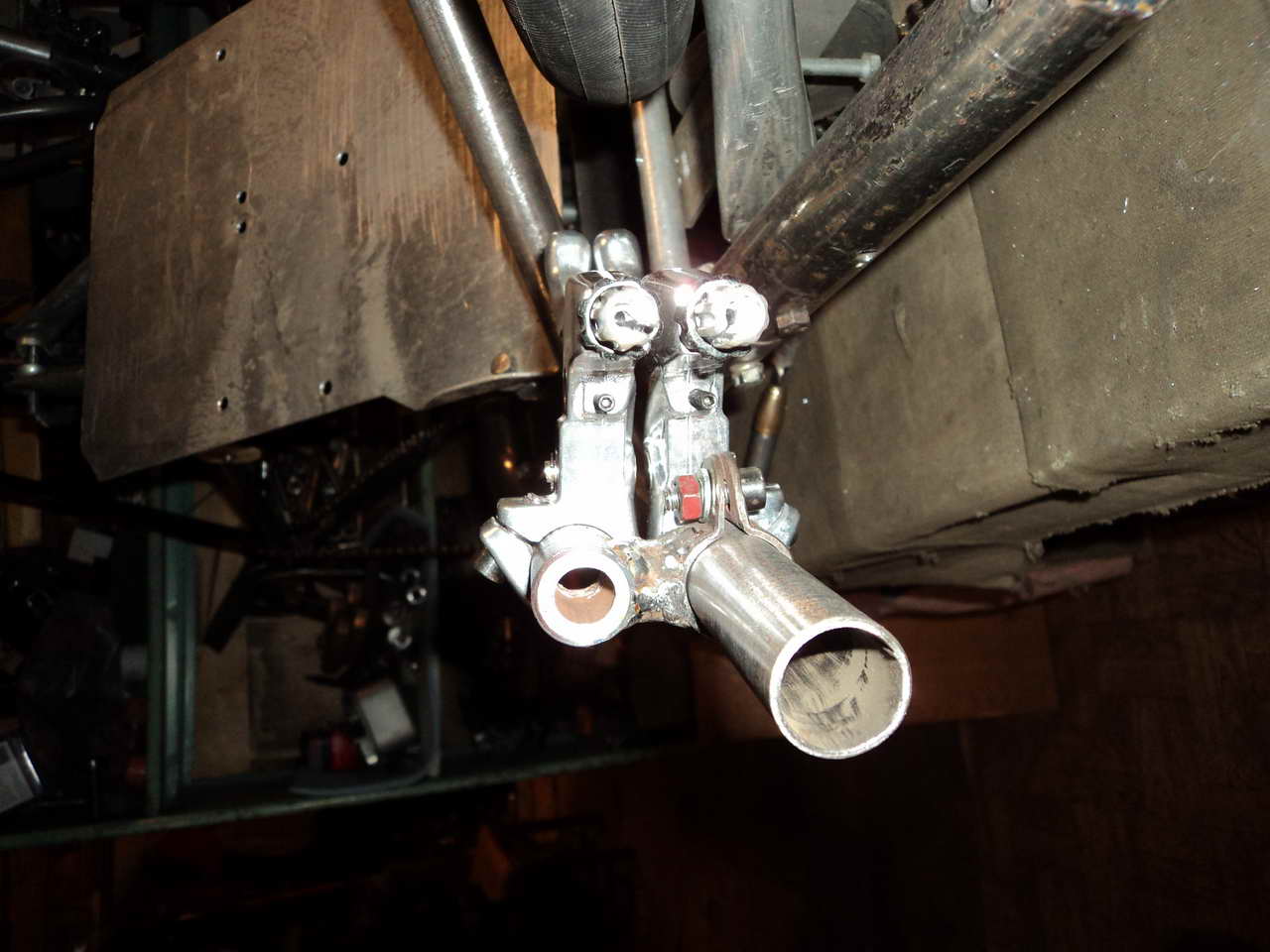

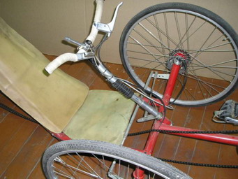

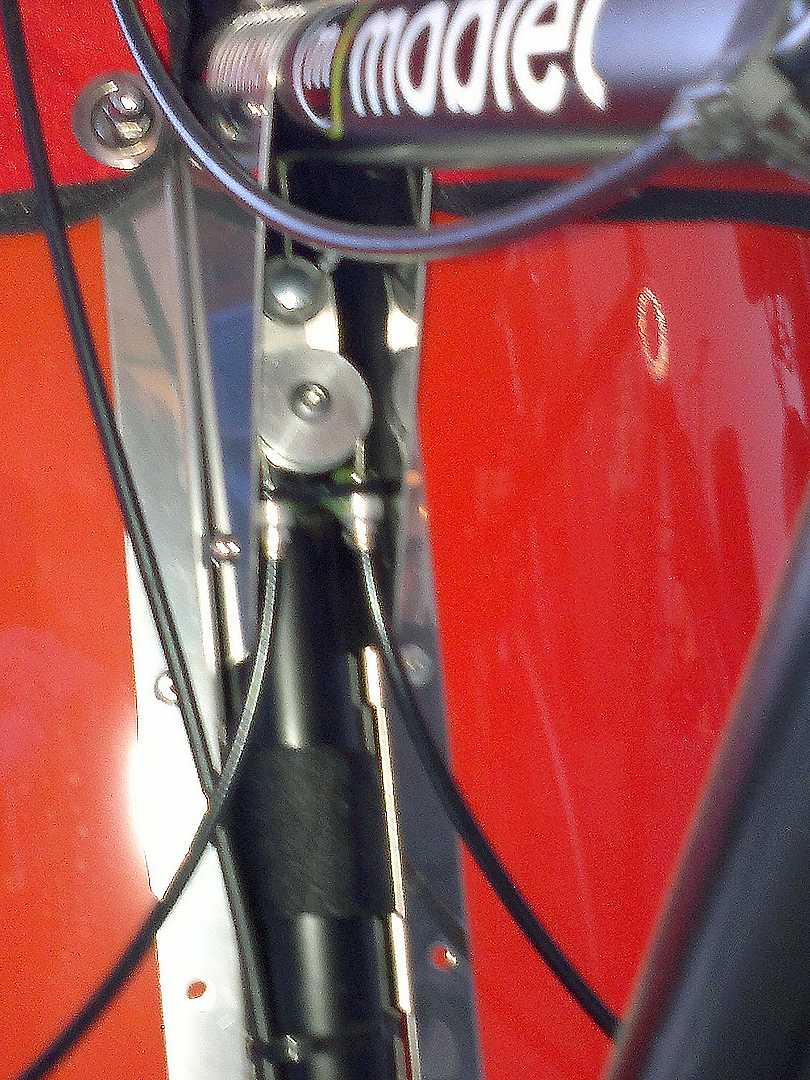

Вот еще раздвоитель-балансир. Полоса 3 мм и кусочек монтажной. Ручка тормоза имеет фиксацию-ручник.
На втором рис. балансир из ролика на ОДИН тросик двух передних барабанных тормозов. я вижу проблемки в замене такого длинного троса и его поломке-оказываешься совсем без тормозов. Зато "фирма"!
Комментарий к файлу: восточная рикша
Комментарий к файлу: ролик
В чём проблема? просверлите в верхней части ролика отверстия, в которые будут заводиться оконцовки тросов, и (на полтолщины) пропилите канавки под тросик. Сможете ставить два самостоятельных тросика.

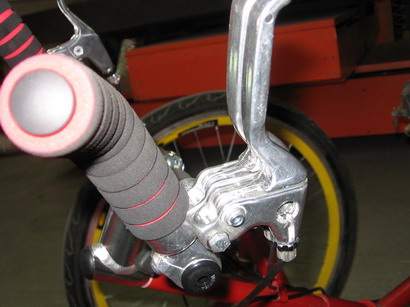

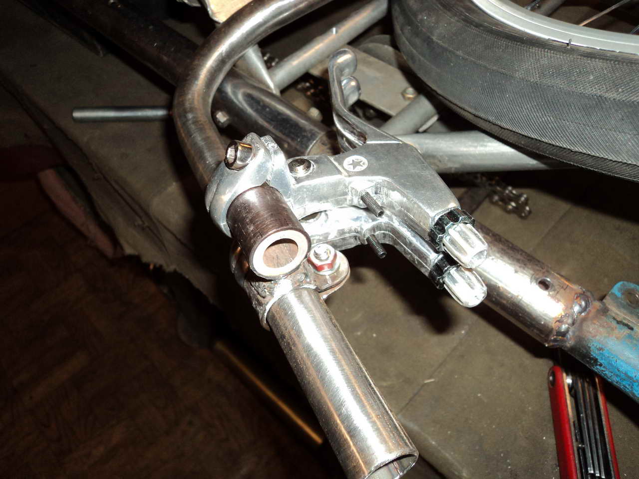

Это конечно не балансир, но решает проблему вывода двух тросов под одну руку. Первоначально подсмотрел идею у Дашевского (только у него к одной ручке троса прикладываются в разные стороны), у меня троса смотрят в одну сторону. Тугой ход, да и точная регулировка хромает. Сделал другой вариант. У одной из тормозных рукояток отпилил хомут крепления к трубе руля. Сами ручки склепал вместе. Сохранились все настройки тормозов, ну ручка получилась толстовата, за то простое решение, смотрится не плохо, да и к работе претензий нет, применены все покупные детали. Легко повторяется. Удачи.
За это сообщение автора Одноволиков Сергей поблагодарил: Алексей (Вт ноя 22 2011 13:36)

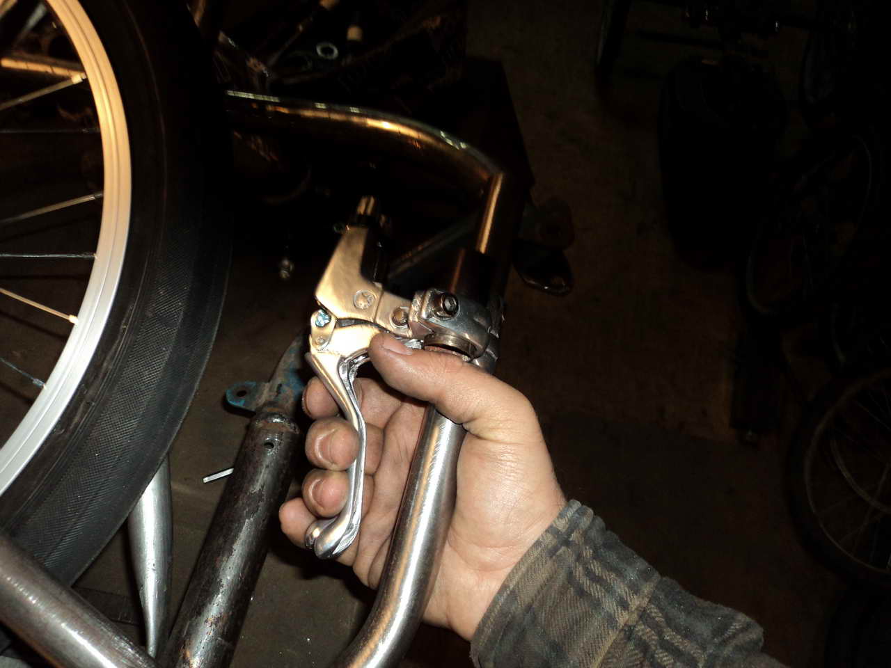

Проблемы одинакового усилия торможения обеих колёс это не решает. Всегда один из тормозов может срабатывать чуть сильнее, чем другой. При спокойной езде этим можно пренебречь, но в экстремальной ситуации возможен занос.
Сдвоение тормозов и балансировка тормозов, это разные вещи.
Вчера разбирал старые запасы и нашёл то, схему чего выложил раньше.
Сначала было так.
Потом стало так. Видно, что ролик в этой ручке достаточно большого диаметра.
Потом выточена такая деталь (из ал.сплава). Расстояние между центрами отверстий равно диаметру ролика, который в ручке + диаметр тросика.
А дальше видно, как заводятся спаянные концами тросики в ролик.
Балансировочная тормозная ручка в сборе (без оболочек тросиков).
Что может быть проще в изготовлении при повторении, я не знаю.
Вот почему я пришел к сдвоенной ручке. Можно отрегулировать ТОЧНО оба тормоза. Нигде не затирает, стандартные детали. Балансир (шкив) то же не решает неравномерности усилия на тормоза (кстати сами тормоза нужно еще и отрегулировать) Так в чем тогда разница.
За это сообщение автора Одноволиков Сергей поблагодарил: Mazur4ak (Пн янв 06 2014 22:42)

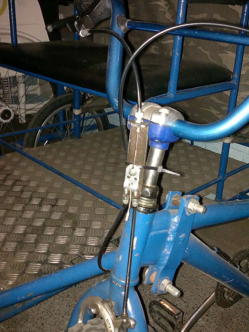

В текущем проекте трайка делаю вот так:
Подсмотрено в журнале Velovision. Правда, они там выводили на одну руку управление задним и передним тормозами, но судя по отзывам Одноволикова прокатит и для передних.

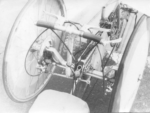

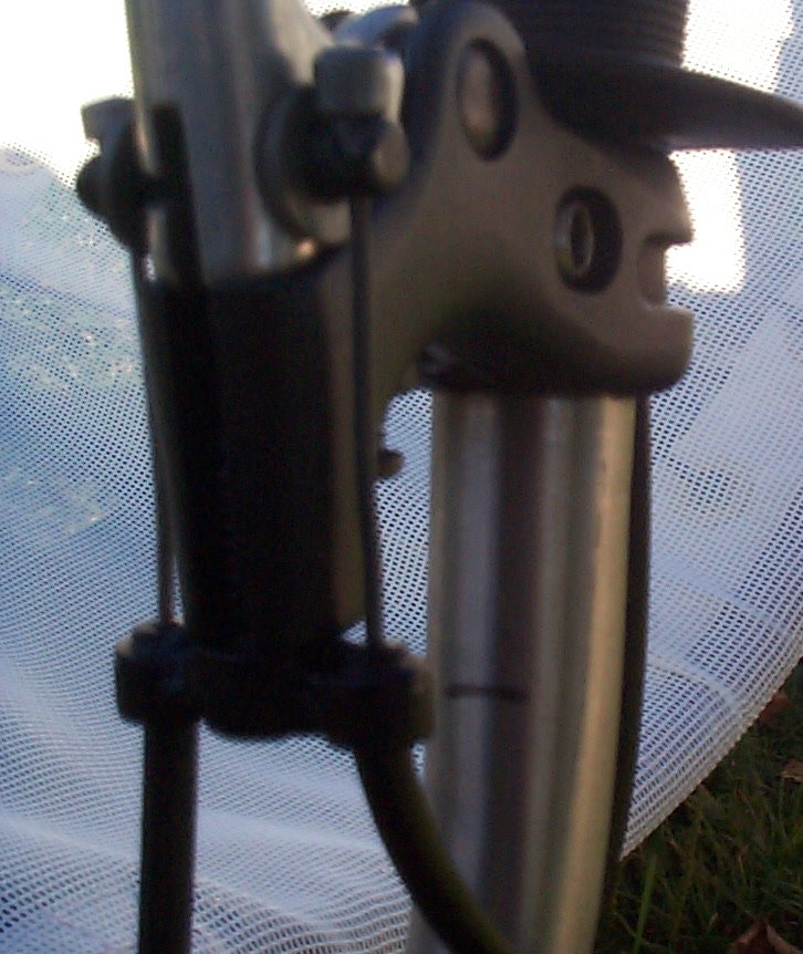

вот еще один вариант вывода двух тормозов на одну ручку, НО ЭТО НЕ БАЛАНСИР
