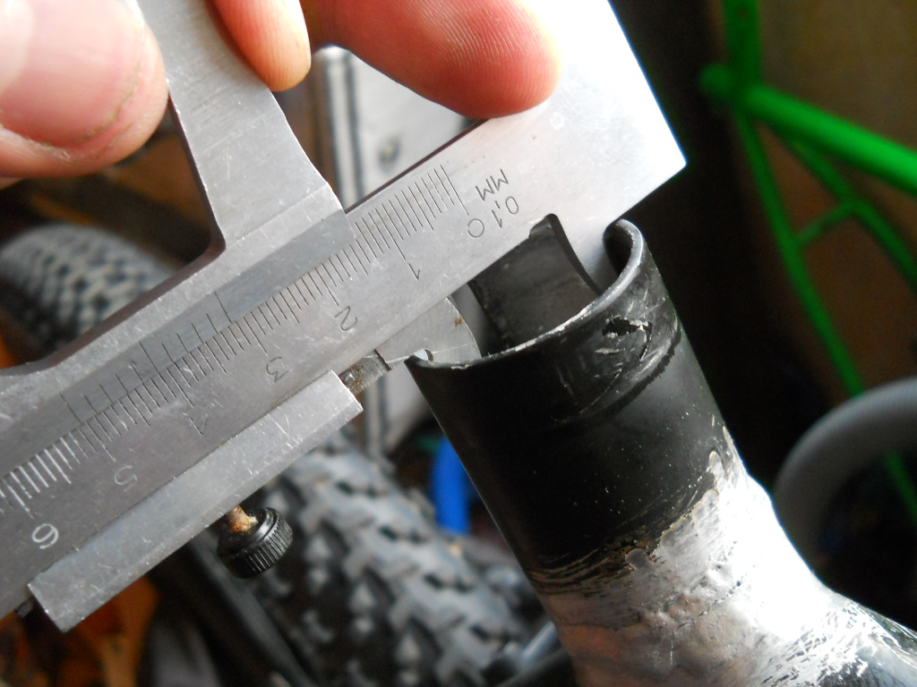

На досуге подрабатываю, варя сломанные алюминиевые рамы.
Привезли велосипед с трещиной в подсидельной трубе. Раму до этого варили, но рама треснула еще раз, причем частично - по новому шву. Посмотрел шов и понял, почему треснуло - варили с грязью в трещине (возможно, что это были остатки смазки). Толщина подсидельной трубы - всего 1,7 мм. Новая трещина охватывает примерно 80% подсидельной трубы, так что косынка обязательна. Для начала промыл трубу изнутри от смазки (будет мешать сварке), потом удалил то, чтобы было наварено на раме раньше. Рама - из сплава 7000-й серии, так что косынку сделал из рамы рамы 7005, как наиболее близкой по химсоставу. Приварил, развернул подсидельную трубу раверткой. Будем ждать отчета владельца об испытаниях.
На сегодняшний день эта косынка и этот шов - лучшее, что у меня получалось. Работой доволен, как слон. :)

А присадочную проволоку какую использовал?
 Заголовок сообщения: Re: Примеры ремонта алюминиевых велосипедных рам
Номер сообщения:#4  СообщениеДобавлено: Пн окт 24 2011 16:39
Пруток 5356.
По-идее, для рам 7000-й серии лучше бы 5180 или 5183, но и 5356 вполне годится.

viktormtb писал(а):
Надо было обварить полностью по кругу.
Надо ясно отдавать себе отчёт, а для чего так делать? Если для дизайна тогда шовчик круговой. Если для прочности, только так как у Олега.
Любой сварочный шов рассчитывается на прочность с ослаблением до 65 % от прочности основного материала. Дополнительно сварочный шов - это концентратор напряжений.
Вывод варить сплошным швом - нерационально!

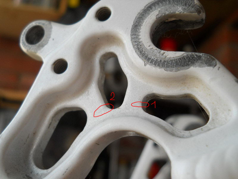

Еще вопрос.
Есть алюминиевая рама с карбоновыми перьями. С левой стороны на перьях нет перемычки между верхним и нижним перьями. При торможении появился свист. Осмотр показал, что на левом дропауте появились трещины - 4 штуки + само соединение верхнего и нижнего перьев дало трещину. Там соединение неразъемное, проклеено каким-то компаундом. Вот где-то этот компаунд и треснул.
Вопрос: как можно починить левое перо с 4-мя трещинками и нужно ли делать перемычку между верхним и нижним перьями?
Номер сообщения:#20  СообщениеДобавлено: Вс ноя 20 2011 14:12
Еще вопрос.
Шестигранник не откручивается ? Карбон только верхняя часть ?
